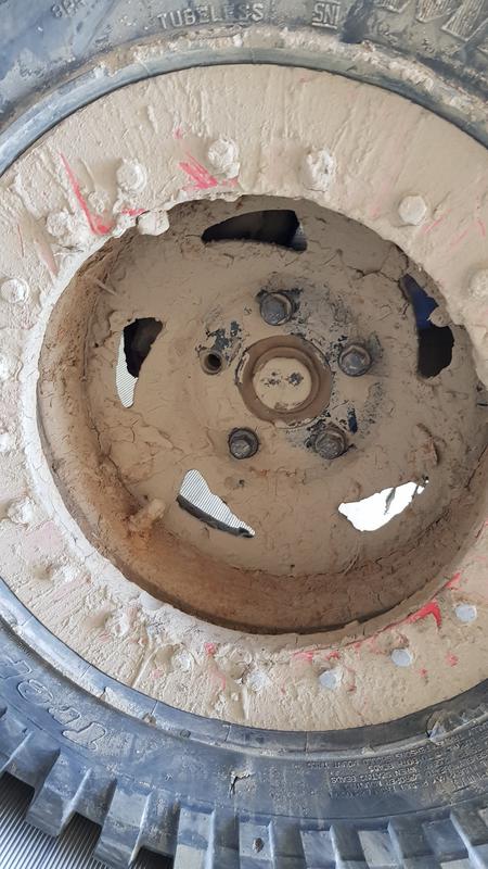

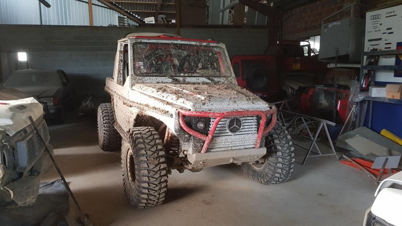

Petit balade en brabus... résultat, pneus crevé et barre de direction tordu :mrgreen:

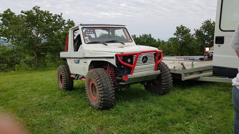

Re: Retours des sorties
Quel pneu sur le premier ?
On dirait une copie du nouveau Maxxis M9060 Trepador ...
Quelle taille ?
macfun a écrit : ↑sam. mai 11, 2019 11:26 am Quel pneu sur le premier ?
Quelle taille ?
ça fait un moment que ça existe, bien avant les trep Mud.
Ce sont des rechapés Ziarreli, des montain devils. Ils existent dans une autre marque. La taille je sais pas... ça existe en 33" et 35"... surement du 35.

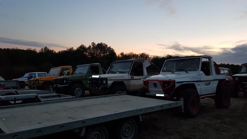

Nouvelle rando dans le sud-ouest le weekend dernier ! Météo au top... même un peu trop chaud ! Et beaucoup de poussière avec sol très très très sec...
de la terre ça passait a du sable. Et des nuages de poussières sur les liaisons, c'était affreux avec le 4x4 ouvert.

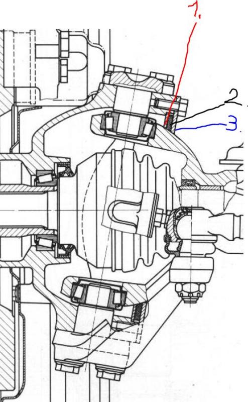

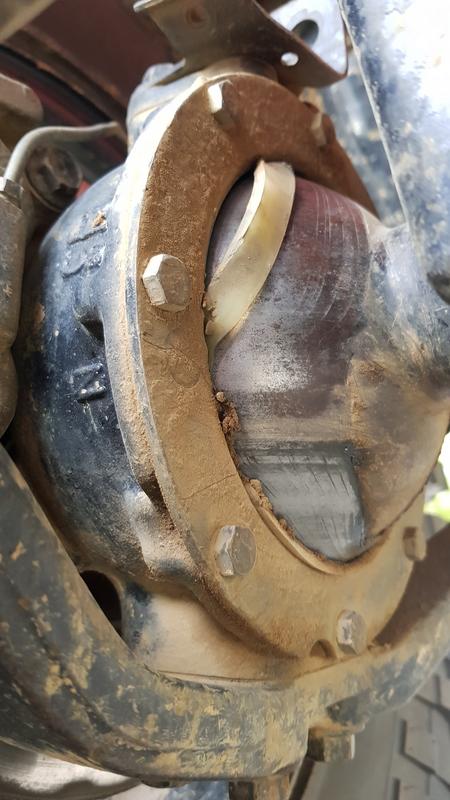

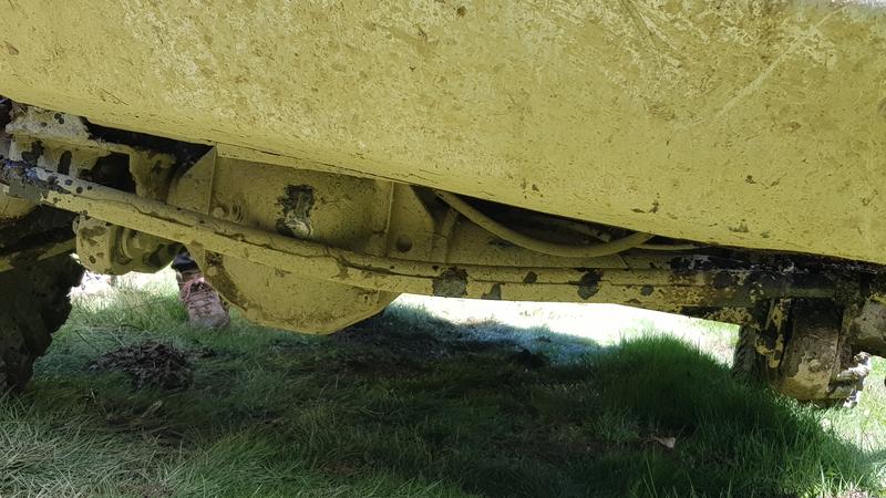

Comme très souvent j'étais le seul G... Le Brabus a toujours un comportement top ! Vraiment très agréable à conduire... et il passe à certain endroit où on ne l'attend pas :mrgreen: Le pont avant fonctionne parfaitement, ça fait plaisir d'avoir un bloc avant... par contre mon bloc arrière reste coincé ! Et c'est assez chiant.
J'ai le joint racleur côté passager qui est sorti aussi.... et en face j'ai de la graisse qui est sortie alors que sur cette partie il est en place le joint... j'ai pas compris là :!: Et ça fuit quelquefois a l'arrière droit... mais ça s’arrête tout seul. Là non plus je comprends pas :lol:
Point noir du weekend, on a été plusieurs à avoir été victime de "sabotage" sur les 4x4... Pour ma part on m'a rayé ma voiture perso et desserré les roues avant du Brabus... j'ai failli les perdre en zone, je comprenais pas, ça claquait devant et il guidonnait assez fort en liaison. Par chance je n'ai perdu que 1 vis... c'était déjà arriver par le passer, mais autant d'un coup c'est rare.... Bon il y avait un autre évènement 4x4 en même avec une forte opposition... peut être un lien.
Voici les photos, les vidéos seront dans quelque temps, j'ai une autre rando ce weekend. Et là par contre il y aura des merco :mrgreen:

Tu as de la chance, tu as la dernière version de ... la MSX3000 d'Anssems avec les découpes latérales pour les crochets !!
Pratique pour sangler autre chose qu'un véhicule ...
Roues en 12" on dirait. D'origine (normalement 10") ?
Etrange le racleur, jamais vu ça ...
Il y a un sens de montage à respecter.
Sphère bien graissée à l'intérieur ?
Pour les dégradations, il y a des c...ns partout, alors en plus en 4x4 (peut-être) ... :cry:
Et pour la poussière ... quand je vois l'intérieur du mien qui est "fermé" ...

C'est pas encore la mienne :mrgreen: mais je prends la même !! elle est top!
Pour les roues je sais pas, faut qu'il y à 5 ou 6 bars dedans.
Le chanfrein côté sphère comme dit sur la rta... il avait envie de sortir :lol:
Il y a environ 2 cartouches de 400gr dans chaque sphère.
Possible que ce soit quelqu'un de la sortie... on ne sera jamais de toute façon. Mais bon desserrer les roues ça aurait pu être très dangereux.....
Je dois bien avoir 1cm de poussière dans tout le 4x4 :lol: :lol: J'avais la migraine le dimanche soir d'avoir bouffé autant de poussière...
Du coup je vais le souffler avant de le laver ce soir.

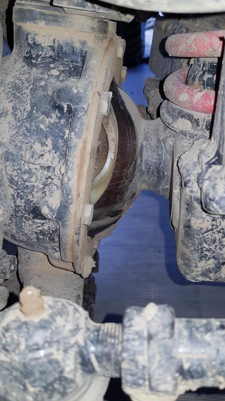

J'ai mon joint racleur qui a encore voulu prendre la fuite.... Mon bloc avant a sauté 2 fois... j'ai pas compris. Il y avait un choc contre le sabot avant mais il n'aurait pas dû sauter... Je l'ai tester plusieurs apres et il fonctionnait très bien.
Messages : 7251
Pour ton joint de sphère (2, ligne noire) , as-tu bien le segment métallique (1, rouge) qui vient derrière ?
Le 3, bleu c'est le cerclage extérieur vissé.
Sans le segment 1, le joint de sphère n'est pas maintenu correctement.
C'est le cas sur tout le pourtour sur ta photo.

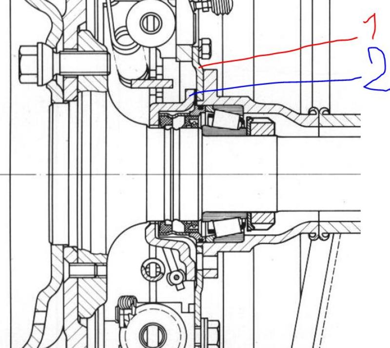

Pour ta fuite d'huile, s'il n'y a plus du tout la flasque 1 en rouge vu le montage du disque, la plaque 2 en bleu applique une contrainte trop élevée sur le roulement. Il faut découper la flasque 1 pour garder le centre.
