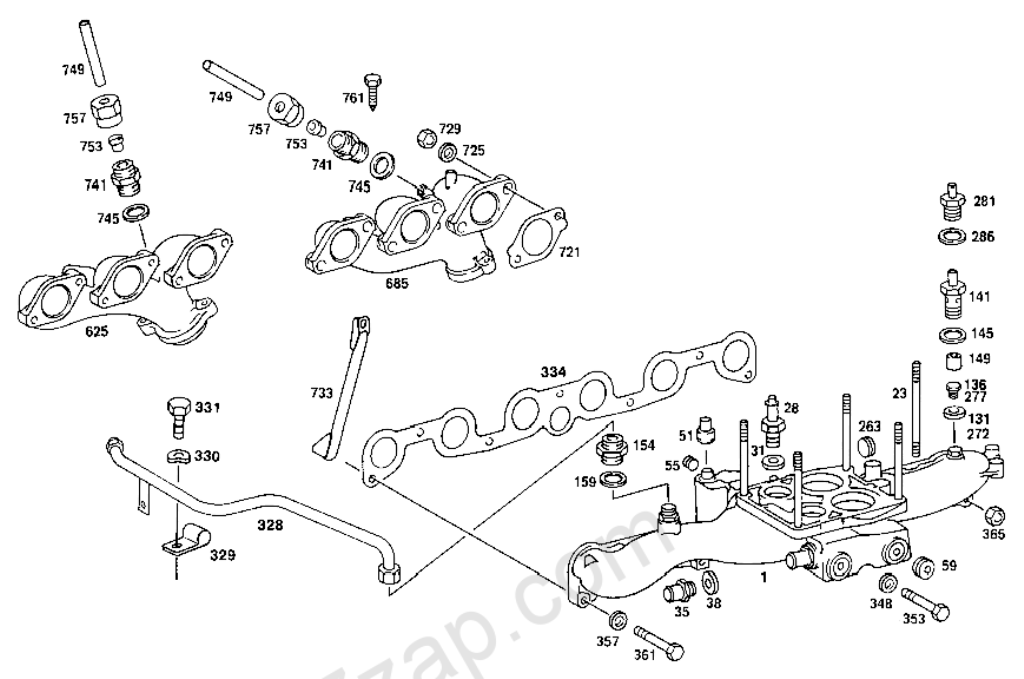

Trouver ça Maclauriver , ça devrais etre possible de monter un carbu,mais la modif ....! pfff...
A moins de trouver un ensemble complet de berline a remettre en état et modifier le cablage pour les différents composants du carbu....ça peu etre sympa...

On en voit sur le net des adaptations de M110 avec un carbu 4 corps. Mais c'est difficile de dire si avec la puissance d'injection du carbu on arrive à conserver les performances de ce moteur... déjà qu'on ne voit pas beaucoup de préparations moteurs dessus, si en plus elles se dégradent... :/
