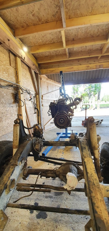

et j'y verrai plus clair pour le démontage des pontsRestauration 300 GD 460332 par un novice
Re: Restauration 300 GD 460332 par un novice

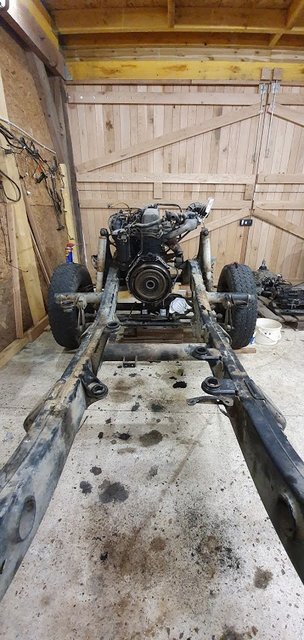

Maintenant reste à sortir le moteur je devrai attaquer ça ce week-end
et j'y verrai plus clair pour le démontage des ponts300GD WDB 460 332 de 1985
Patrol Y 61
Patrol Y 61

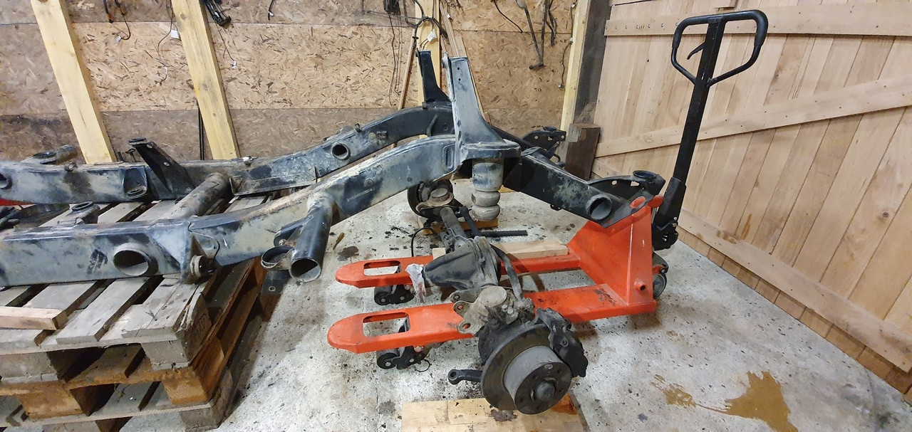

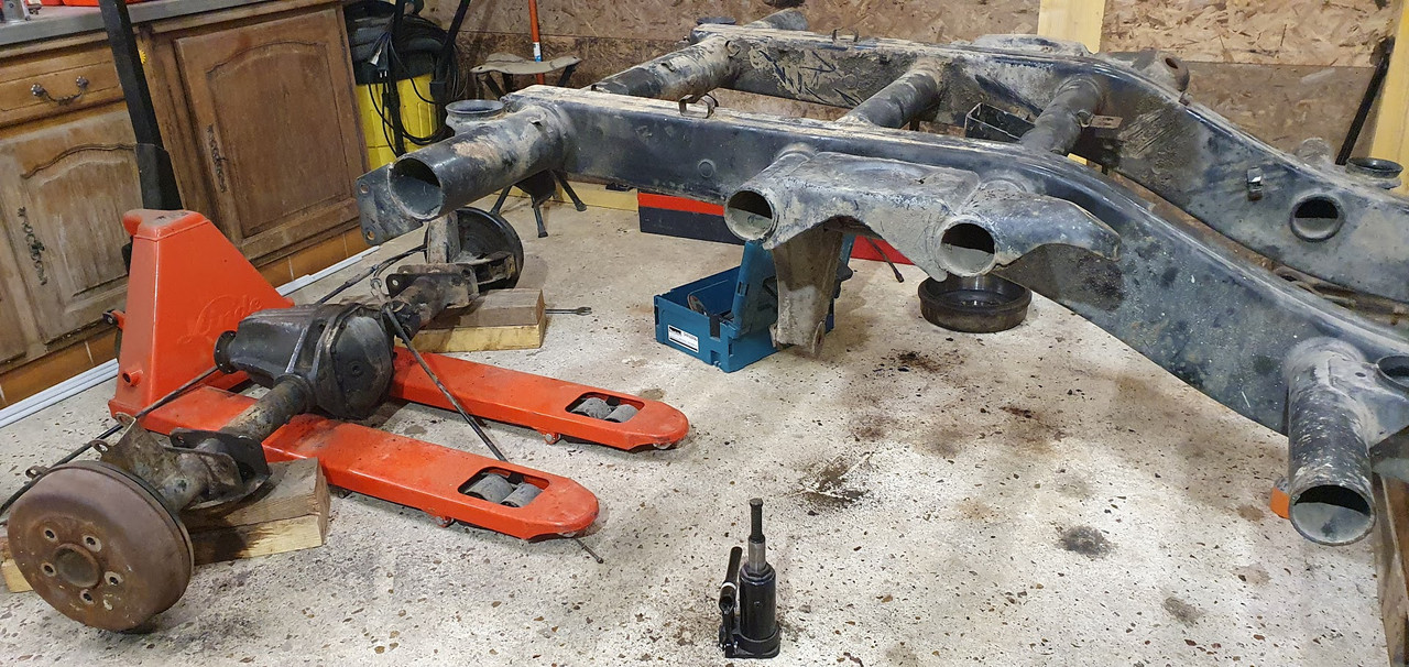

Bon le moteur c'est fait
Pont arrière fait
Pont avant fait
Globalement tous les silent block sont morts Je vais préparer ma liste.

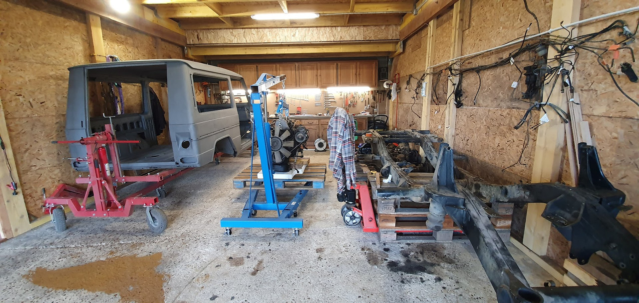

J'ai rentré la caisse à l'abri,
car j'ai été obligé de la ressabler sur une bonne partie car avec l'humidité ambiante elle recommençait à se piquer de rouille.
heureusement ça a été rapide. J'attends septembre quelle parte en carrosserie.
Finalement il est petit mon garage

Pas bête l'idée de suspendre le faisceau électrique le long du mur !
encore faut-il avoir un mur disponible ...

Il a l'ai tout beau ton chassis ! tu lui remet une belle robe ?
C'est vrai qu'il est propre dans l'ensemble. Le seul GROS point de rouille c'est les supports de ressorts il sont
MORTS. Je vais les commander pour les changer

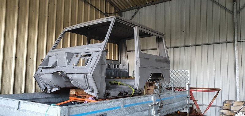

Les journées sont vraiment trop courtes.
Bonne nouvelle la caisse part demain chez un ami carrossier.
Il y à vraiment trop de travail et je ne maitrise pas assez.
Salut Ludo,
Cool ça avance
Tu dois changer quelles tôles du coup ? Aile arg, bas de caisse et les panneaux arrière ?
Cool ça avance
