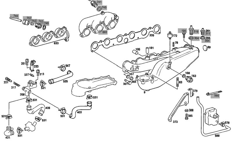

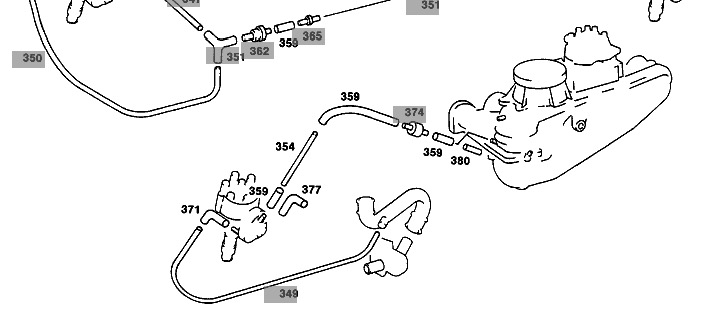

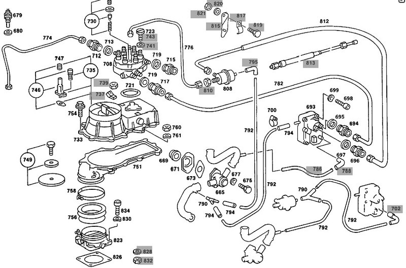

Voici les éclatés de ce qui se rapproche le plus de ton moteur :
Re: 280GE : alternateur et autres joyeusetés moteur
Bah si avec tout ca ca ne fonctionne pas.....!

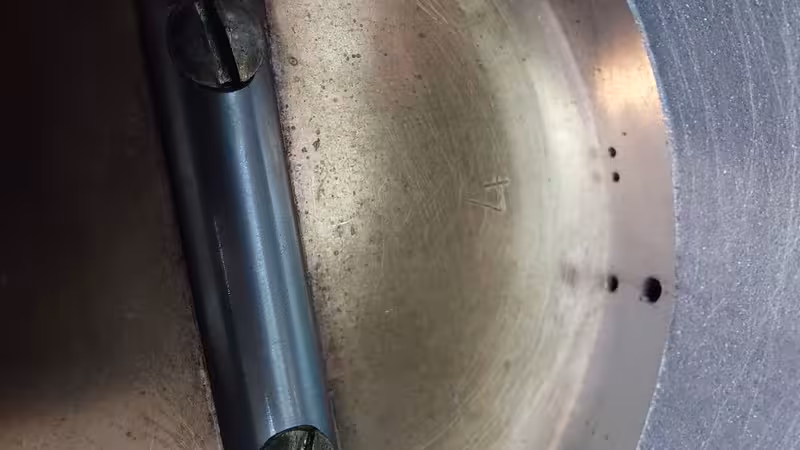

J'ai retrouvé une photo du corps de papillon, nettoyé.
On y voit nettement les trous à "dégommer".
Et une photo de la butée du papillon ... qui ne servait à rien ... :evil:
Tout cela a bien sûr été remis en ordre.

c'est vraiment top , la 3 eme vue éclaté ressemble a mon montage donc apparemment il y a problème j'irai voir ça demain .
as tu la page en entier car la partie du haut est coupée , avec ça je crois que j'aurai corrigé le problème de branchement des durites.
et je vais en profiter pour nettoyer le papillon .
encore merci pour toutes tes infos et photos Macfun sans oublier le suivi de Ben44
effectivement tu as bien fait de mettre une photo du papillon les trous bien visibles j'aurai certainement pris ça pour un défaut :oops:

papy280GE a écrit : dim. mars 02, 2025 8:43 pm c'est vraiment top , la 3 eme vue éclaté ressemble a mon montage donc apparemment il y a problème j'irai voir ça demain .
Pas besoin ce n'est pas pour le G, ce pourquoi j'ai coupé.
Merci macfun,super photos bien utiles pour comprendre le fonctionnement....enfin essayer...

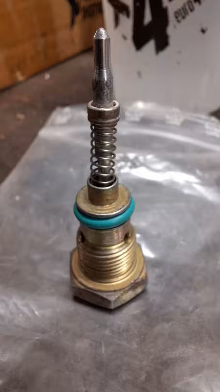

Info complémentaire pour le réglage de la pression système.
Voici la vis qui porte les rondelles de réglage et le ressort (non représentés).
Il y a également un joint plat cuivre.
Ne perdez pas les rondelles de calage.
L'épaisseur du joint cuivre doit être respectée si possible.
Si vous devez modifier le réglage, vous pouvez utiliser des rondelles M5 de base.
Elles ne sont pas rectifiées mais suffisent amplement pour essayer d'atteindre la valeur cible (5,4 bars +/- 0,2) si pas trop de dérive.
Le joint torique vert est spécifique mais se trouve ailleurs que chez Mercedes, si jamais vous l'abimez (cela m'est arrivé).
Ne sortez pas le piston sauf à vouloir vérifier l'autre joint torique à l'extrémité.
Ce piston est appairé à la tête K-jet (dixit Bosch).
C'est pour un doseur distributeur fonte (noire) ?
De memoire le mien (alu) ,est different,il comporte un clapet qui ferme a l'arret....avec un mini joint torique difficile a remplacer....
Vis pour tête alu.
Le mini joint torique est sur le piston !
Je pense que la vis est identique pour la tête fonte.

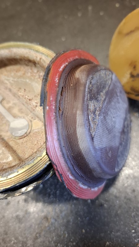

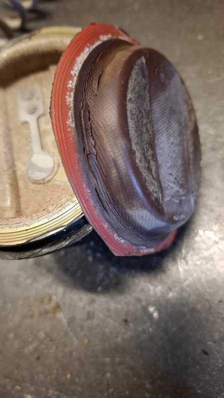

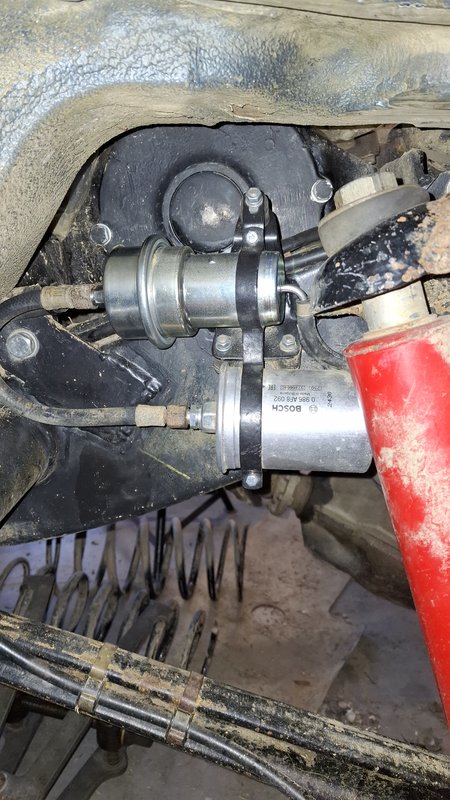

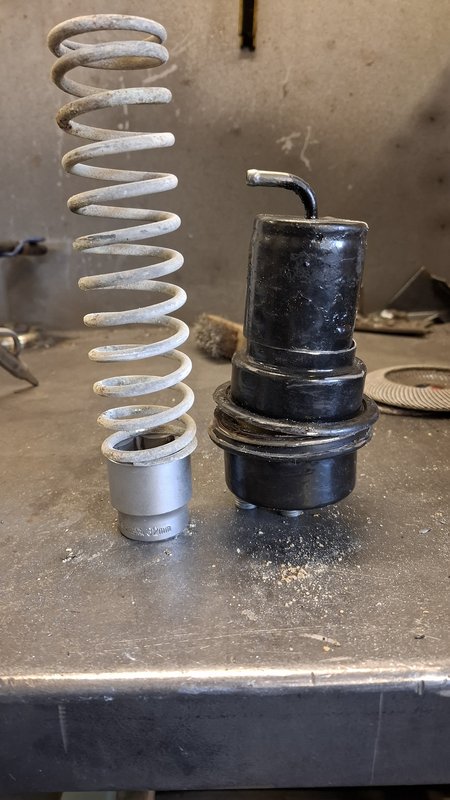

J'ai trouvé 5 minutes pour couper l'accumulateur qui ne tenait plus la pression après l'arrêt, mais sans fuite.
3 choses :
1. le ressort est costaud, la douille sert à positionner le bas du ressort par rapport à sa position dans l'accumulateur, pour la photo.
Faites gaffe si vous vous amusez à découper le boitier.

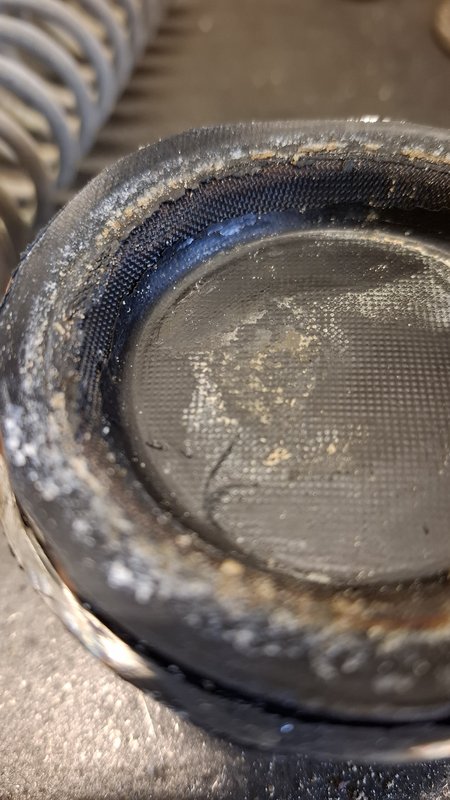

2. La membrane à mal vieilli
3. il y a pas mal de "sable" côté ressort. Aucune idée de sa provenance ...
La membrane date de quel annee ?
Pour le sable cote ressort ,entree par le petit tube ?(si non etanche...?)(le karcher passer sous l'aile arg....)
Probablement d'origine... 1987.
Le tube est connecté au retour du Kjet donc forcément étanche.
Je ne vois pas. (Je m'en fous un peu aussi).
J'ai tout déporté à l'extérieur, il y a un gros treuil mécanique à la place !
