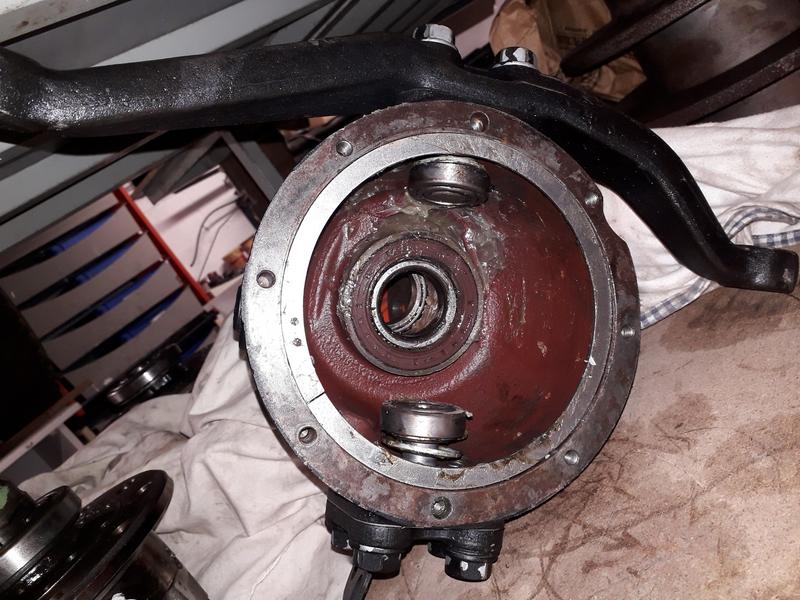

Après une longue et pénible maladie, je reviens à la mécanique.
Entretien pour un pote, il y a du jeu dans sa sphère av droite ( assis au volant, celle à droite).
Après démontage, roulement intérieur explosé, il a bouffé le logement du roulement dans la sphère, comme une reprise au tour.
Donc je cherche une sphère droite ( assis au volant celle à droite).
Une P4 c'est ok mais il faut me donner les boulons d'axe de fixation d'axe de fusée avec, car ils sont pus gros que ceux de MB.
Merci d'avance à tous.

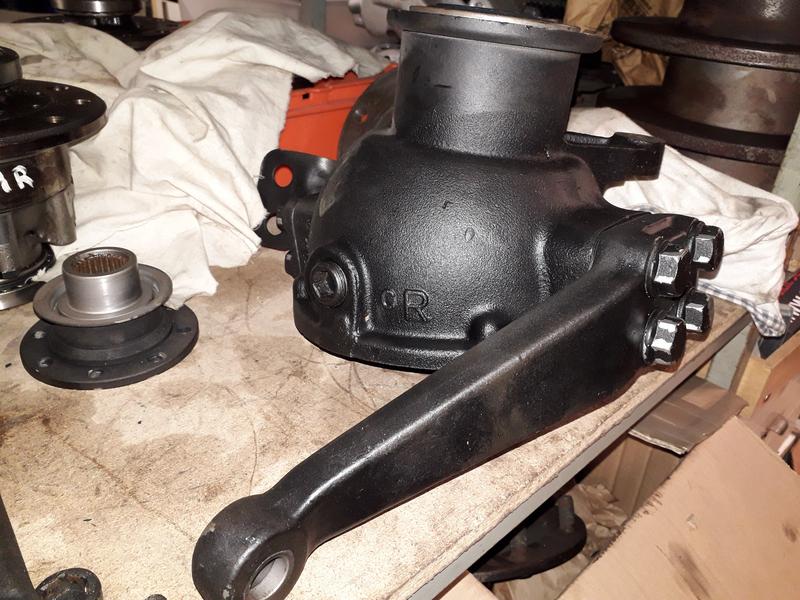

Ben j’appelle sphère le truc qui pivote au bout du pont av auquel son fixés les axes de fusée de direction et le moyeu de roue et où il y a des joints circulaire merdique à remettre pour l’etancheite
Re: CHERCHE Sphère Pont AV G 460
Bingo !
R pour "rechts".
Provient d'un pont P4 complet ex-stock armée.
Neuf, fourni avec les roulements neufs et joints à lèvre neufs pour le moyeu, les 4 roulements de pivots neufs, les pivots haut et bas avec les 8 vis.
MP pour prix, si OK tu sais où je suis ... :D

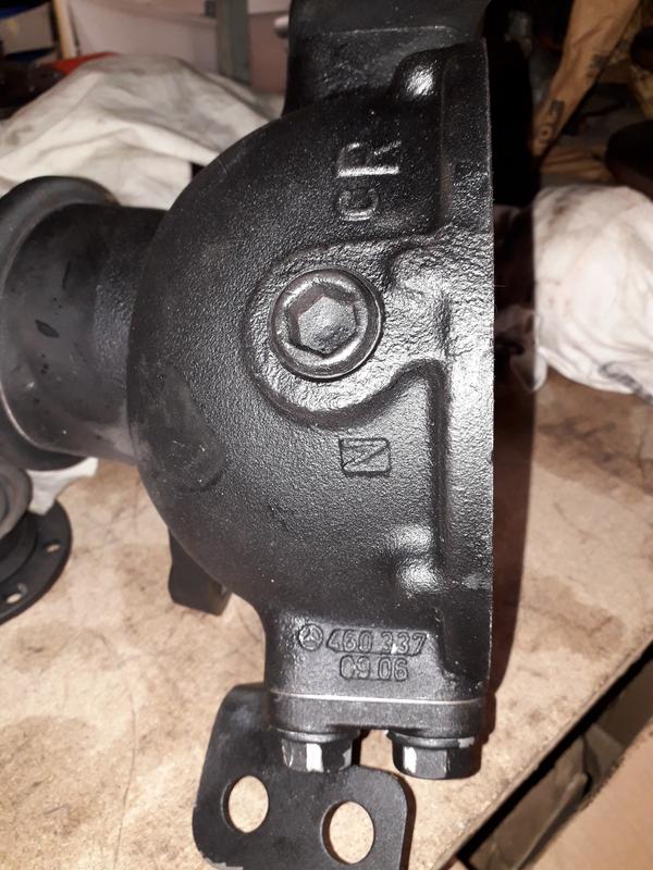

etant donne que les numeros estampilles sont les memes que Mercedes et que les ponts sont Mercedes ou est d'un pdv technique la difference avec un bol monte sur Mercedes?
Selon moi ... aucune mais bon.....
Messages : 474
Message par maclauriver »
Aucune différence sphère MB et P4.
Déjà fait l'hybridation, c'est papa dans maman! :P :oops:
