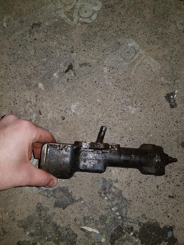

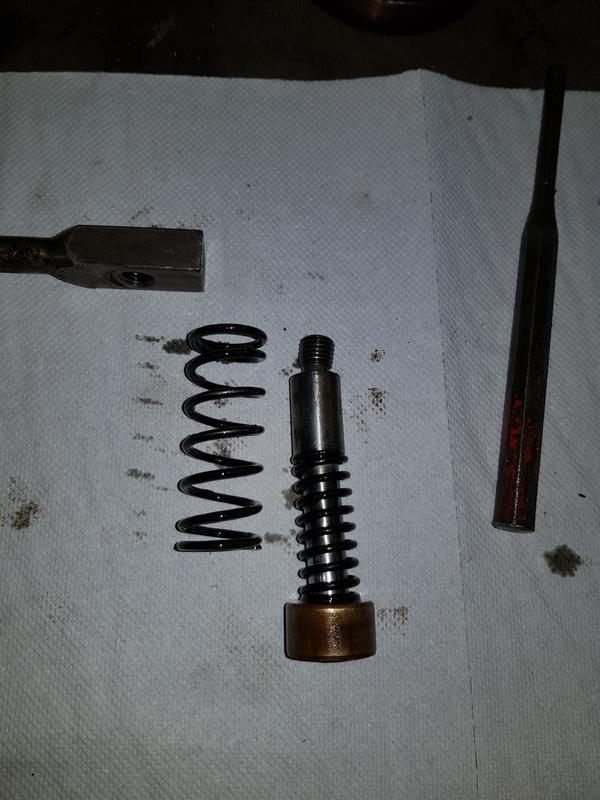

J'ai trouvé le pb... je crois que c'est mort... :?
Doigt + filetage de tordu...
Re: Blocage avant pont 460 ne marche pas
https://www.pieces-p4.com/peugeot-p4/po ... r-466.html
Ce sont les mêmes que sur les 460? les extrémités sont différentes.... mais l’intérieur (axe) ça doit être la même chose ?
Message par TOUNE31 »
Doigt tourdu est souvent du à des dents de crabot ou dif....hs
Message par bruno jordan »
Je confirme, dents arrondies mais rechargeables à l'arc puis réusinage.
