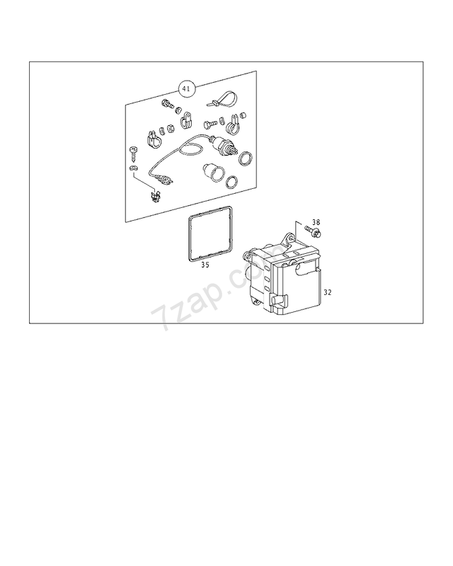

J'avais eu aussi un petit souci avec ce composant sur mon Break 270CDI . A l'époque l'elément chauffant (41) était détaillé.
Ce qui ne semble plus le cas aujourd'hui.
Pas facile à atteindre, j'avais dû sortir le collecteur que j'avais dû remplacer aussi, pour cause d'axes des volets usés.
Bon courage.
