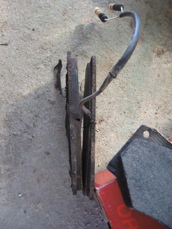

Alors est ce que tu as une photo des plaquettes démontées ? car il y a deux montage perrot ou bosch/bendix
si tes anciennes plaquettes sont de formes rectangulaire dans ce cas montage perrot ref bosch = BOSCH - Réf : 0 986 467 841 / BP715
si tes plaquettes sont de formes arc de cercle dans ce cas montage bosch/bendix donc ref = BOSCH - Réf : 0 986 460 947 / BP516
Mais je ne peu pas te dire sans la plaque d'immatriculation ça depend de l'année et des potentiels bidouilles des anciens proprio. mais comme tu as demmonté c'est assez facile pour toi.

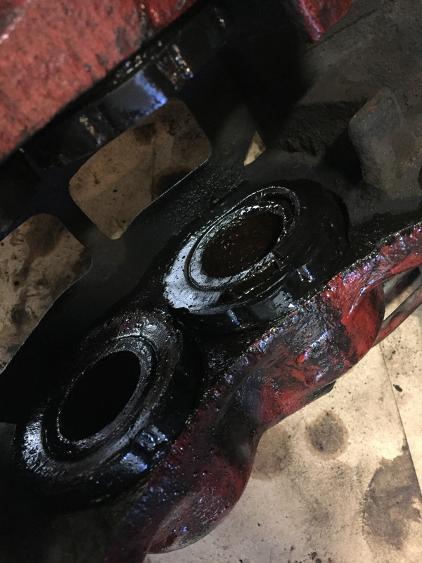

J'ai refait les étriers il y a quelques années sur le 350

Beaujean
Messages : 368
Re: Kit pour freins
Message par Beaujean »
Salut, est-ce que tu as changé les pistons ou juste les joints. C’est un kit de joint d origines sans pistons sur la photo?

J'ai changé les joints.
La référence est celle du kit joints.
