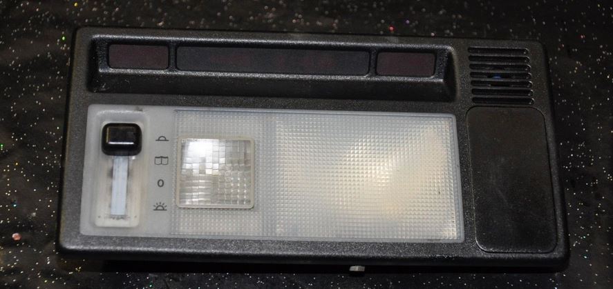

Bonjour à tous,
Tout est dans le titre et dans les photos ;)
W463 G500

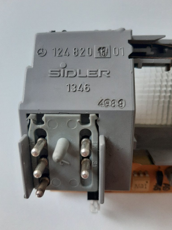

Salut Philippe
Lorsque sur j'ai démonté le mien (pour cause de "pas d'allumage à l'ouverture des portes"), j'ai trouvé une résistance HS sur le circuit imprimé.
Du coup, je me suis dit que mon faisceau était ok et j'ai effectivement trouvé un plafonnier de berline sauf qu'une fois branché, les lampes ceintures de sécurité restent toujours allumées et le plafonnier reste toujours allumé portes ouvertes ou fermées sur la position ad hoc...
J'en ai conclu que malgré le numéro identique...il y avait il une variante entre les plafonnier du G et la berline... d'autant que les "logos ceintures de sécurité rouges "sont différents entre les 2 modèles ce qui m'a conforté...
Je me suis donc dit que le mieux était de reprendre un plafonnier de G, d'où ma demande..
Google donnait un lien vers un forum où le gars avait une résistance cramée aussi ...

macfun a écrit : lun. avr. 27, 2020 7:28 pm
https://www.benzworld.org/threads/w124- ... e.1457633/
Ah oui bien vu, j'ai la même résistance hs...

Comme décrit en anglais, la résistance n'a pas forcément cramé toute seule ...
Quitte à la remplacer, ils conseillent d'augmenter un peu sa puissance ...
Après, si c'est un autre composant qui est planté (gestion générale, tempo, ...), c'est une autre histoire, et avec les pièces d'occase, à part l'avoir vue fonctionner avant achat, ...
