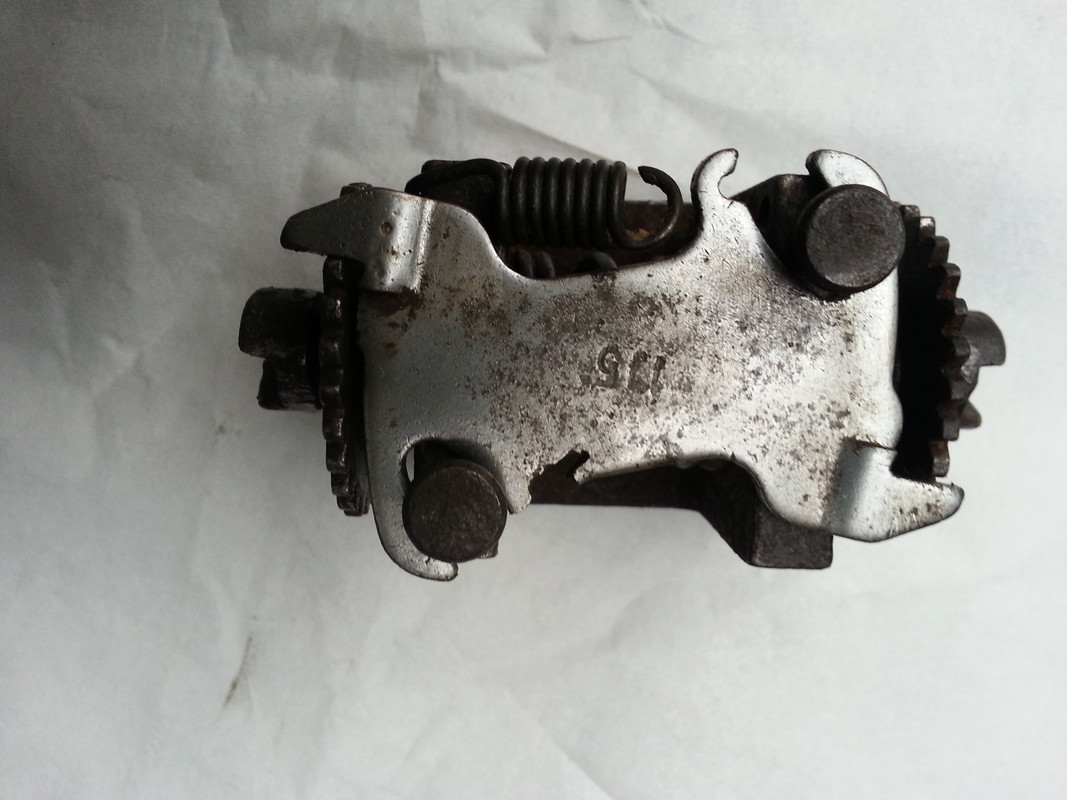

Je cherche , pour réparer un régleur de frein arrière Perrot de mon 300GD 1983,
ou un régleur complet
ou la plaquette en métal "chromée" ( où est frappé le numero 115) et le petit ressort qu'on aperçoit -décroché d'un côté- sur le haut de la photo.
En effet, pour une raison que j'ignore, la plaquette est cassée et un des deux petits ressorts a disparu....résultat déséquilibre du freinage à l'arrière.

Aprés examen de tout le bazar, le branquignol a fait fort.
Je pense que pour une raison ou une autre, il a essayé de déposer la plaquette 115.
Ce qui n'est possible, et je l'apprends maintenant moi mème, que si un des tétons a éte sorti , ce qui ne peut se faire qu'après avoir enlevé
la goupille mecanidus qui maintient ledit téton. Beaucoup plus difficile à faire qu'à dire.
Bref il a du forcer sans oter le téton , il a cassé l'ergot qui reçoit le ressort.
Du coup, il a limé la plaquette 115 pour y refaire un ergot. Manque de pot, le ressort, mal placé, s'est barré.
En vrac, les garnitures sont fixées aux machoires par des rivets pop, les garnitures ont été montées à l'envers
de ce que préconise Mercedes. A savoir la longue sur la machoire qui a le levier de frein à main,
et la courte sur l'autre. Pour une raison que je n'ai pas decouverte.

Pour revenir à ma recherche, c'est d'un régleur d'occasion complet dont j'ai besoin .....alors si quelqu'un a la chose
mème pas jojo, je m'en debrouillerai avec plaisir.
Finalement j'en ai trouvé un neuf de neuf en New old Stock sur Ebay.
A moitié du prix neuf chez Mercedes.
Et au moins, je serai tranquille pour quelque temps.
Quelques jours de patience et tout sera rentré dans l'ordre.
