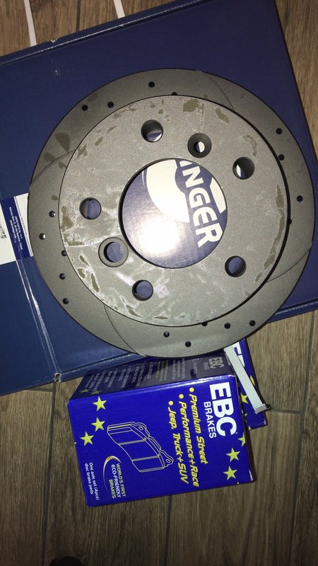

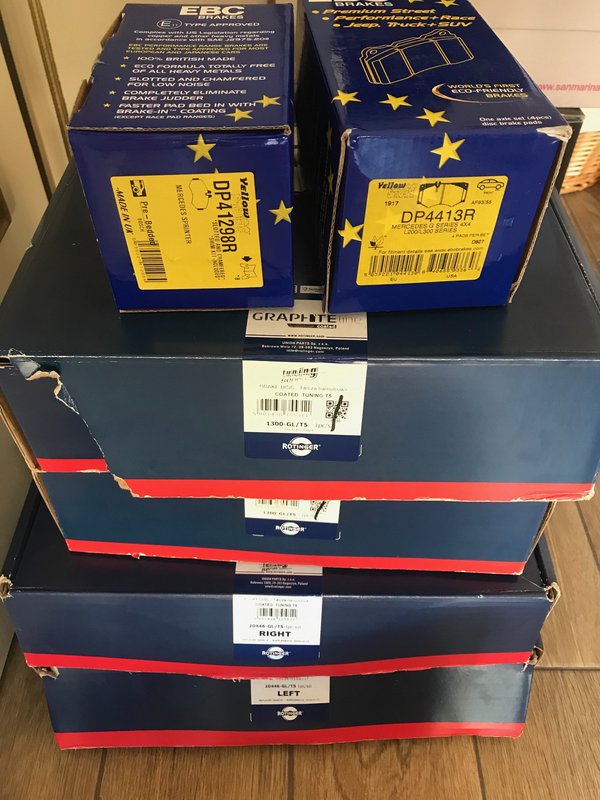

bonjour ! je voudrais change disques et plaquettes frein ! Je vous demande votre avis pour la combinaison marque Rotinger et EBC . MERCI plenty of fish wilmington ncimage to url uploadonline photo upload Disque avant peut être utilise que pour vhl jusque ânes 2008-10 problem visse fixation !!!

Je pense que cette combinaison te donnera un freinage plus efficace. Par contre, pas de tout terrain avec des disques perforés, un caillou pourrait se loger dans un trou et adieu les plaquettes
J'ai mis de la techno graphite comme les tiens mais j'ai pas trouver d’amélioration flagrante sous la pédale.
Par contre au passage durite aviation la oui c'est plus dur et le sentiment efficace on le ressent mieux.
A mon sens pas la peine d'investir des dollars sauf pour l'aspect esthétique.

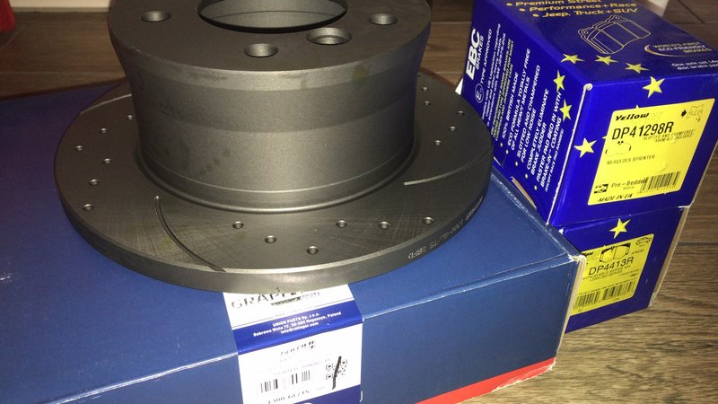

bonjour ! primer mon G320 ans 95 je le mis disque freins zimelman sport avec EBC !! freinage ete magnifique !! probleme que je vu petit grincement ...J’espère avec rotinger tous passera bien !!! free image hosting servicesimage for upload amg
Les anciens G c'est des tambours; sa freine toujours mais bon sa reste des tambours.

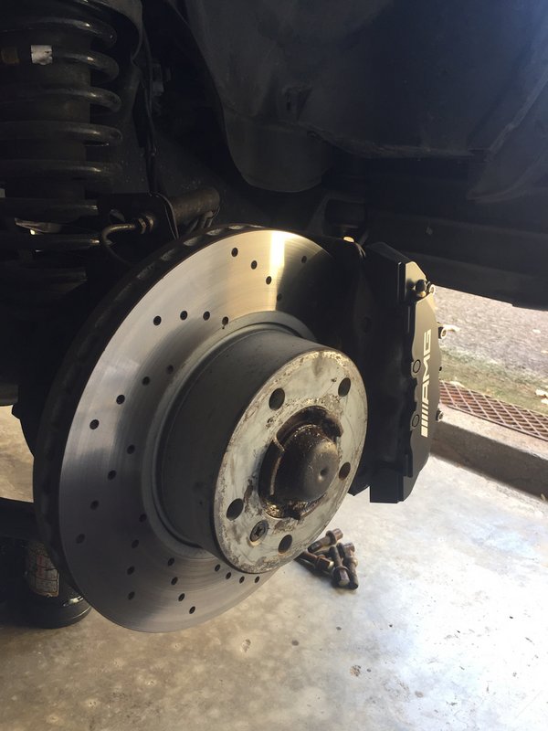

Se serait bien d'avoir une photo ou deux de détails de la fixation fixe de l'étrier....juste au cas ou.....
Il existe du reste des kit de conversion tambours disques en autres chez ORC contre quelques billets.....
