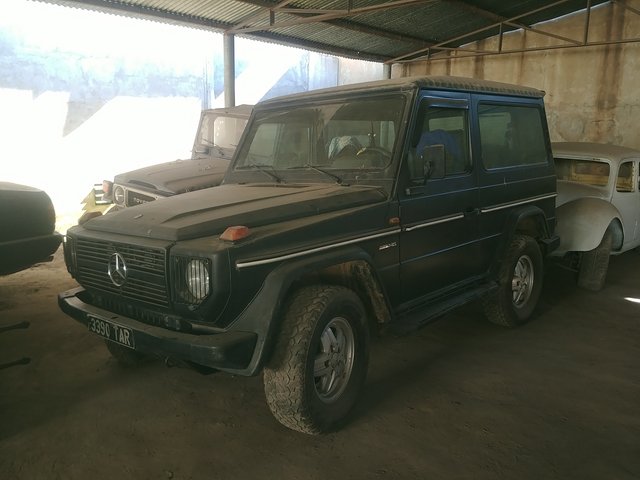

Bonjour à tous,
Je suis nouveau sur le forum et j'ai un Classe G de 1989 w460 250 diesel dans mon garage que je dois remettre en état. J'aurais besoin de certains de vos conseils sur les choses à faire attention, les conseils techniques et la recherche de pièces. J'y connais rien du tout au monde Mercedes. Pour info je suis Français expatrié a Madagascar
Ce que j'ai remarqué à faire dessus :
- 2 arbres de transmission avant (croisillons serties)
- Silentblocs de train avant et arrière craquelés
- Moyeu de roue avant gauche qui a été ressoudé visiblement et mal refait car le roulement ne tient pas
- Boules qui suinte
- Barre de direction avec les rotules HS
- pneus secs (265/70R16)
- Boitier de direction fuyard
- Moteur qui se coupe quand il veut quand on coupe le contact
- Cache des grilles d'ailes arrières manquants
- Entourage de poignée de porte intérieur manquant
- bras rétroviseur conducteur qui tient avec une vis
- Logo GD250 manquants des 2 côtés
- Grille de ventilation centrale de tableau de bord HS
- Console centrale fissurée
- Planche de tableau de bord fissurée
Ce qui est prévu de faire en plus :
- Peinture Raptor complète noire
- Changement des phares avant + cligno + feux arrières en quelques chose de plus sympa (qu'est ce qui est compatible a part les phare de golf1 ?)
- Pose d'un toit ouvrant type Twingo si possible (arceau de toit central à découper...) ou pourquoi pas le transformer en cabriolet (faut trouver la capote et les accessoires nécessaires + photos, tôlerie c'est pas un soucis.
- Trouver des vitres arrières coulissantes
- Refaire la sellerie
Je pense avoir fais le tour. Pour le moment j'ai regardé quelques pièces neuves sur Autodoc mais je sais pas s'il y a mieux ailleurs, vous connaissez des fournisseurs spécialisés dans le G. Concernant les pièces occasion je ne sais pas trop ou trouver tout ça. Sur leboncoin il y a pas grand chose donc si vous avez des choses intéressantes pour moi, ne pas hésiter.
Voilà une photo de la bête :D
MErci d'avance à vous :)

Il était gris métal d'origine et là il a été repeint en noir MAT donc ça ne changera pas grand chose pour le raptor noir. La rouille apparait en bas de l'aile arrière gauche et sous la vitre arrière droite. Le propriétaire c'est un ami qui veut l'utiliser en bord de mer. Je pense qu'il est pas là depuis très très longtemps ce G car il parait propre pour l'année et surtout le pays... Il était dans le 06 avant d'après la gravure des vitres.
