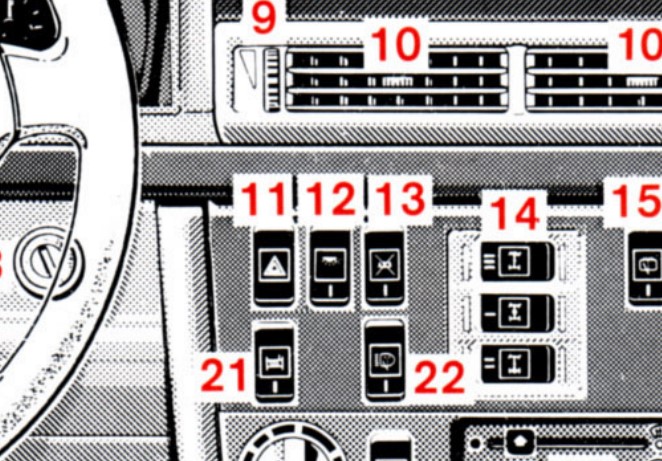

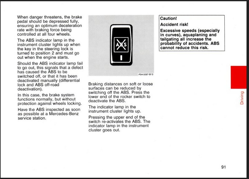

Sur mon 300 GD de 1992 il y avait un bouton pour déconnecter l’abs… aucune modif à faire…
Tu n’as pas le bouton au tdb?
