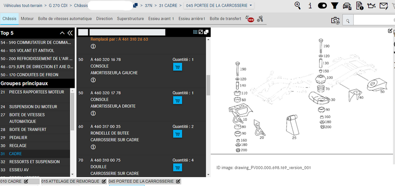

Je suis à la recherche du numéro de la pièce à souder sur le chassis coté droits. La partie supérieure de l'amortisseur vient se visser dans celle ci.
La référence existait à l'époque chez Mercedes, mais au jour d’aujourd’hui la référence est introuvable chez eux.
Merci pour votre aide.

A4603201778 Pour le coté droit et A4603201678 Pour le coté gauche.

Les 2 numéros de MBJeep63 sont bons.
Le magasinier ne connait pas les Gs ?
Car les 2 supports sont biens présents dans les éclatés officiels M-B (ici pour un 270CDI) !!!
Cela dit, le support d'amortisseur ne devrait pas se trouver dans l'onglet "portée de la carrosserie".
