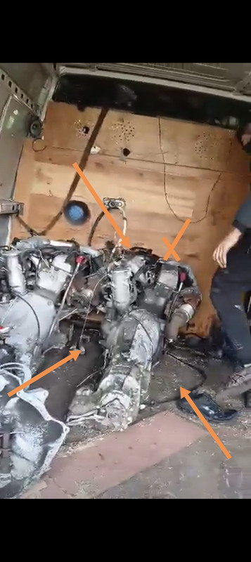

Salut les gars, qui pourra identifier ce moteur meme si la photo n'est claire du tout.
Moi je vois deja une boite de transfert, donc c'est pour un G, un turbo sur la droite du gars pret de son genou , donc c'est un 350 td ou un om 606.964?
Pourquoi iln'ya pas d'autres photos plus claires, le gars est en voyage d'une annee et moi je veux recuperer ce moteur si c le bon.

Le G a un transfert séparé ...
Et ce moteur n'est pas un 606.

Donc ce n'est pas un ensemble moteur de G?

Anis a écrit : ↑lun. avr. 22, 2024 4:17 am Donc ce n'est pas un ensemble moteur de G?
Pour moi, non.
Peut-être un 5 cylindres turbo Mercedes que l'on peut retrouver chez Ssang Yong ...

Ça peut très bien être un moteur de ML ou de n’importe quelle berline 4-Matic qui ont aussi un transfert accouplé.
Mais comme l’a dit Macfun, pas une transfert de G
Le couvre culasse me semble très carré pour un OM606, d’autant que ce dernier a un cache en plastique dessus, ce qui ne semble pas être le cas sur la photo.

Je penche pour un OM603, n'étant pas spécialiste du gazole ...

C'est ce qu'il dit aussi, a voir de pres!
