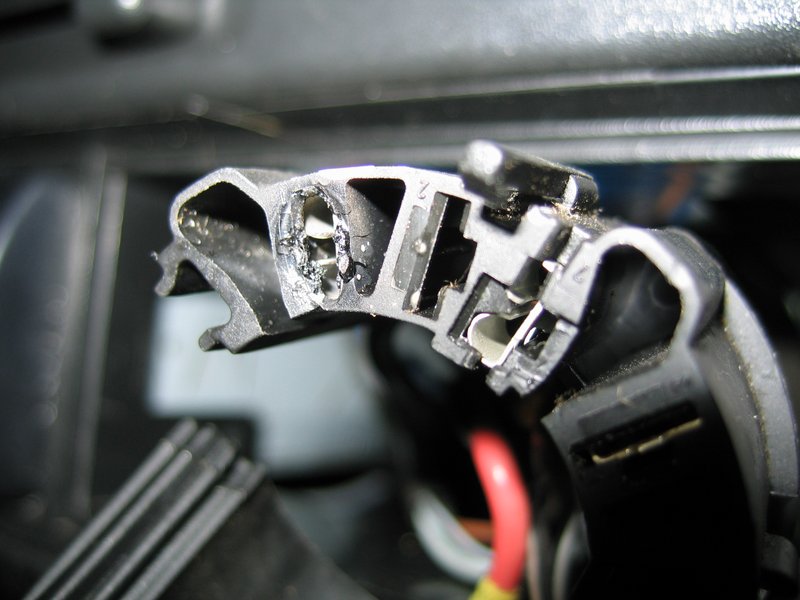

http://fourbyfourclub.com/images/W463Bi ... Switch.jpg
Malheureusement, le sujet assez ancien relatif à ce souci sur ce forum n'a plus les images ...
PS : très belle couleur (comme le mien

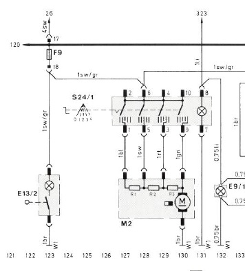

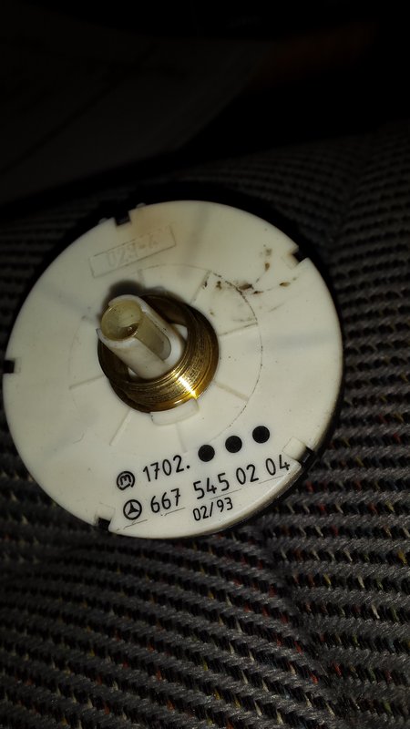

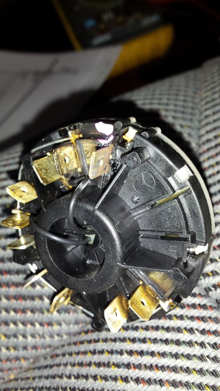

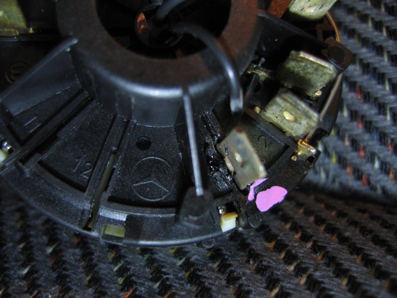

J'ai retrouvé les photos (2016) du sélecteur défectueux de mon 300GE de 1990.
A noter que ce sélecteur date de 1993 donc il a été déjà remplacé 3 ans après sa construction !!!
On voit bien une des bornes qui a chauffé.
Idem du côté de la prise du faisceau (mais le fil et la cosse sont OK).
Et je joins le schéma électrique du sélecteur.
