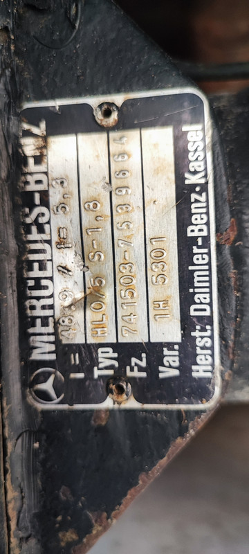

Comment connaître son n° essieu ,

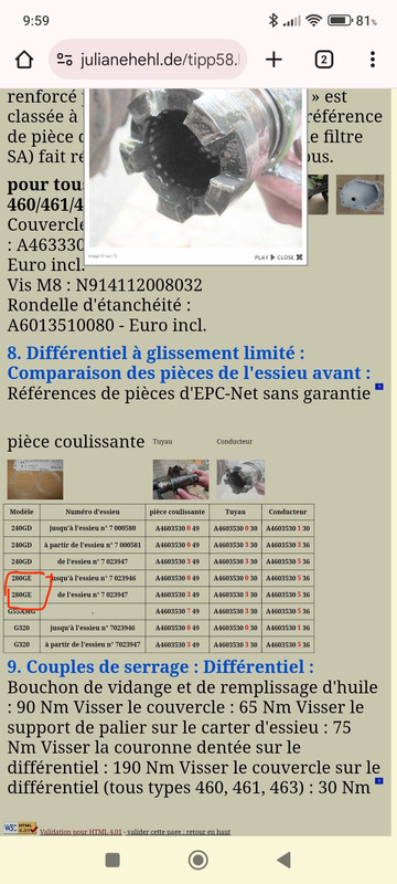

Par exemple avec le tableau de la photo suivante pour les pièces coulissantes du bloc.

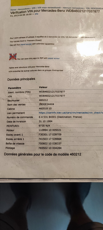

Par rapport au VIN d achat du véhicule et la plaque sur le pont..
Il n'y a pas de correspondance !!

Il y a eu principalement 2 crabots.
Un pour les premiers ponts avants avec le joint à lèvre côté diff (je pense qu'il y a un joint torique sur le crabot) et longueur différente.
Un pour les versions suivantes, identique devant et derrière.
Le Xentry officiel parle d'un kit de remplacement avec le tube de poussée à changer aussi ...
Mais mentionne toujours le 460 353 05 36.
Je ne parle pas des versions renforcées militaires avec les gros tubes et 1/2 arbres à goujons
