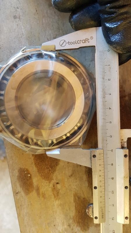

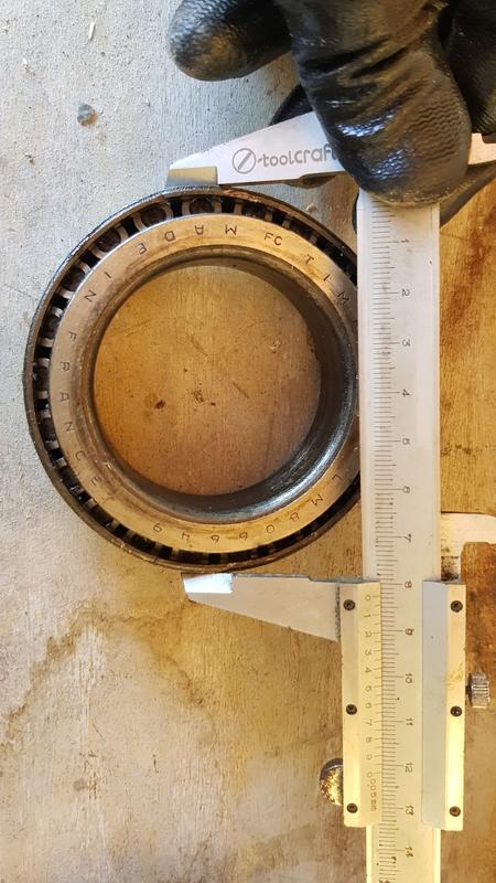

Verdict en photo, les roulements sont plus petit a l'intérieur et extérieur.

Je remonte de l'atelier, les 4 diff démontés ont les roulements coniques avec 88,90 mm de diamètre de cage extérieure !!!
Ils sont plus étroits que ceux du pignon d'attaque ...

J'ai environ 83mm donc avec la cage ça doit correspondre à tes mesures.

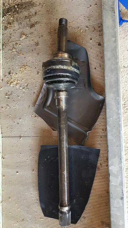

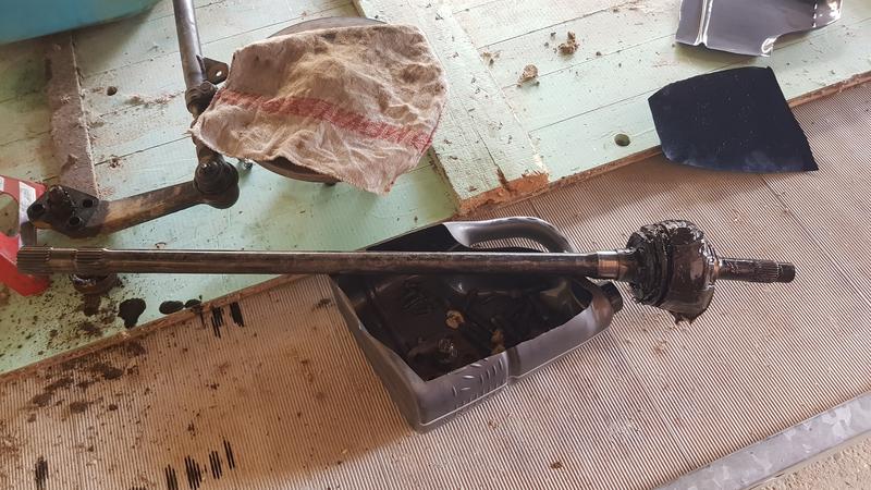

photos diff et arbres de roues. Je n'ai pas les 2 pignons d'attaque, je fais ça demain.
