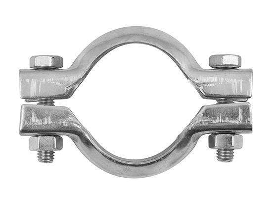

Sinon, pour les brides HS, je les avait remplacé avec des colliers échappement tout simple et ça avait très bien tenu :

Bonne idée pour les colliers standards ca ne doit pas couter très cher!
