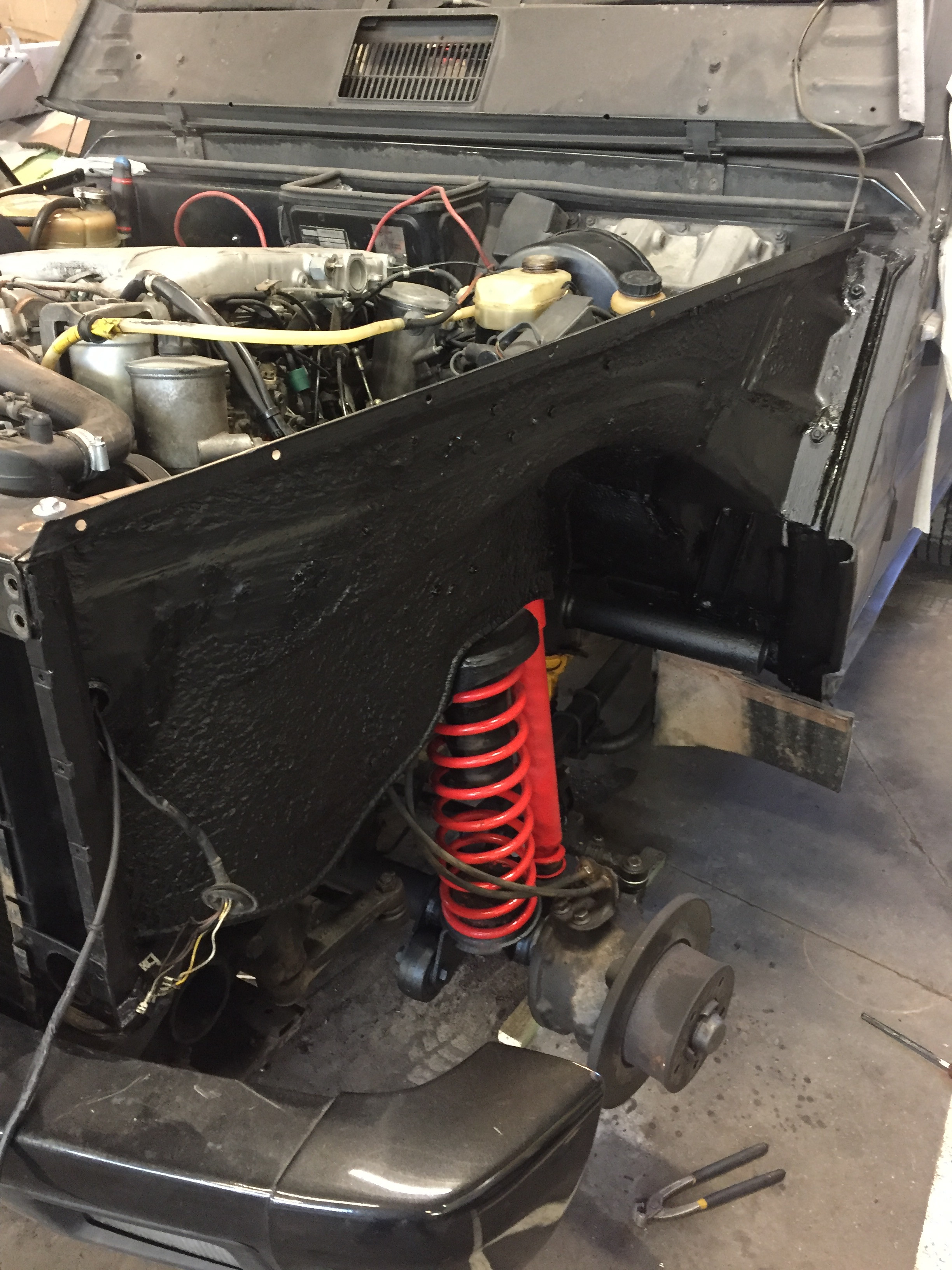

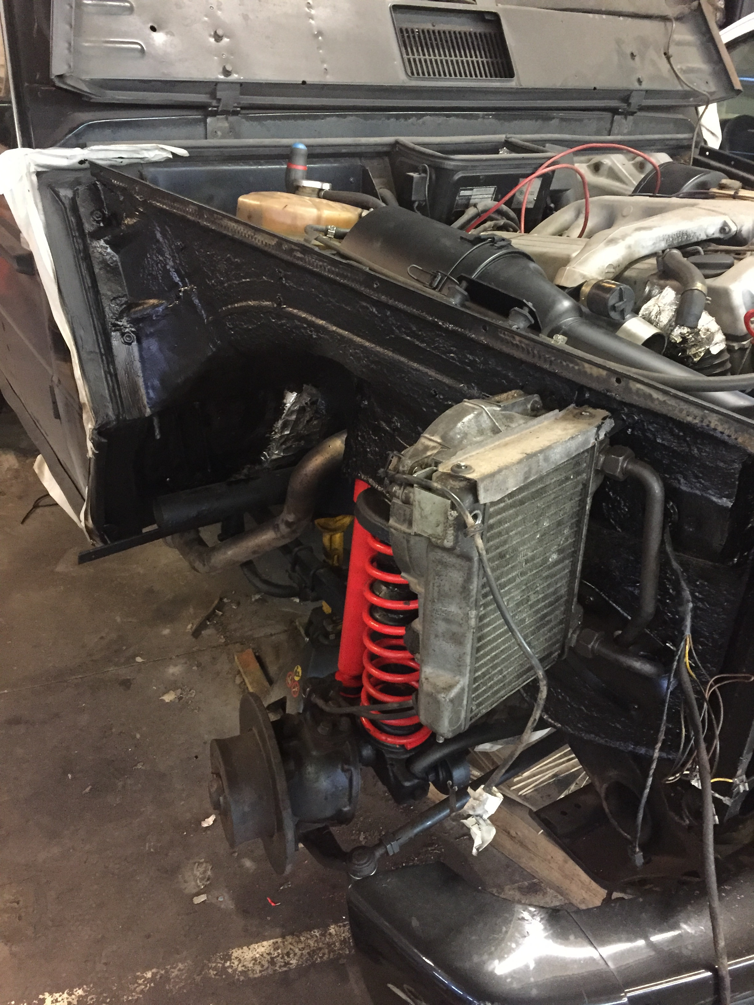

Propre, sa prend forme, belle remise en état
Mais quand même c'est gros de voir que l'aile, la contre aile sont complètement pourri par la rouille
Et que ici tu dois même réparé la structure du bati portant de l'aile, c'est carrément la structure de la carrosserie qui est bouffée par la corrosion au delà des pièces d'habillage.
C'est un peu beaucoup je trouve venant d'une MB même ancienne; que les pièces d'habillage s'abime on peut l'admettre avec le temps, mais que la structure de la caisse se détruise et à ce point, là sa devient un peu beaucoup; ceci prouve la mauvaise protection et la conception en creux que j'ai déjà soulignée, une ineptie pour un 4X4, et un peu inacceptable pour une MB, sachant que les G plus récent souffrent des mêmes maux
En tout cas bon courage et beau boulot d'orfèvre !

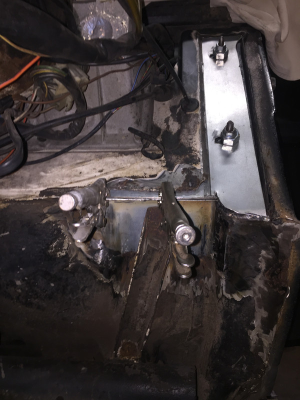

Re: Restauration,avant et après.
Bonsoir tout le monde,
Quelqu'un a deja essayé les réparations avec la tole inox + brasure argent sur nos G ?
Au moins cette endroit ne bougerais plus a vie....

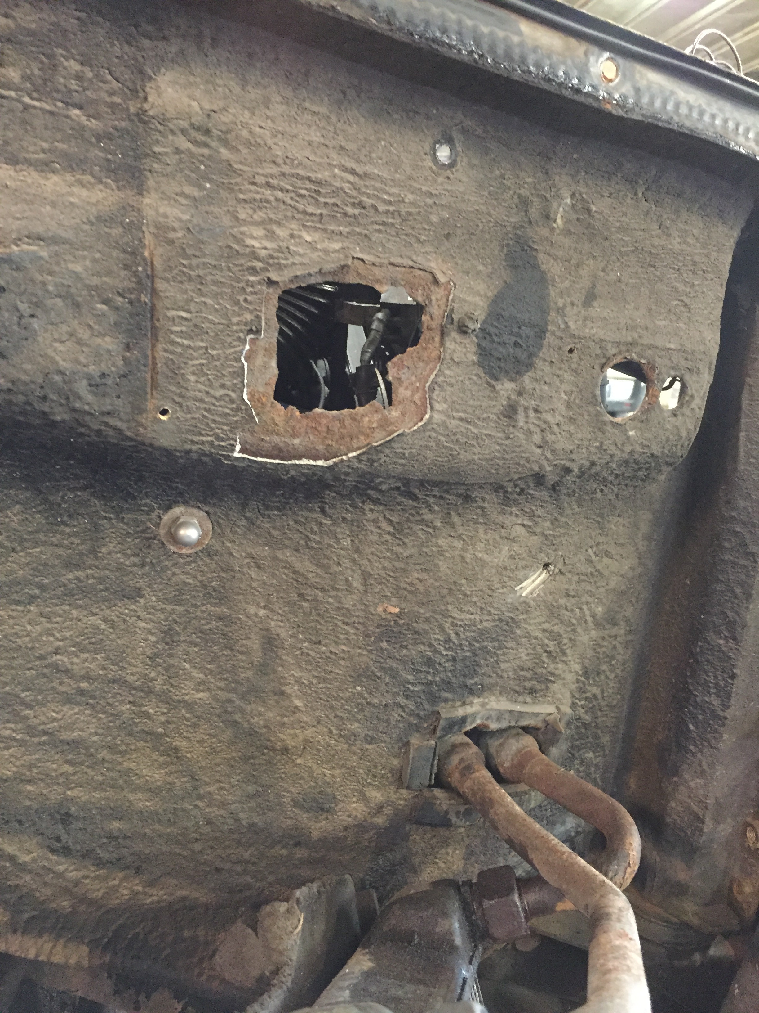

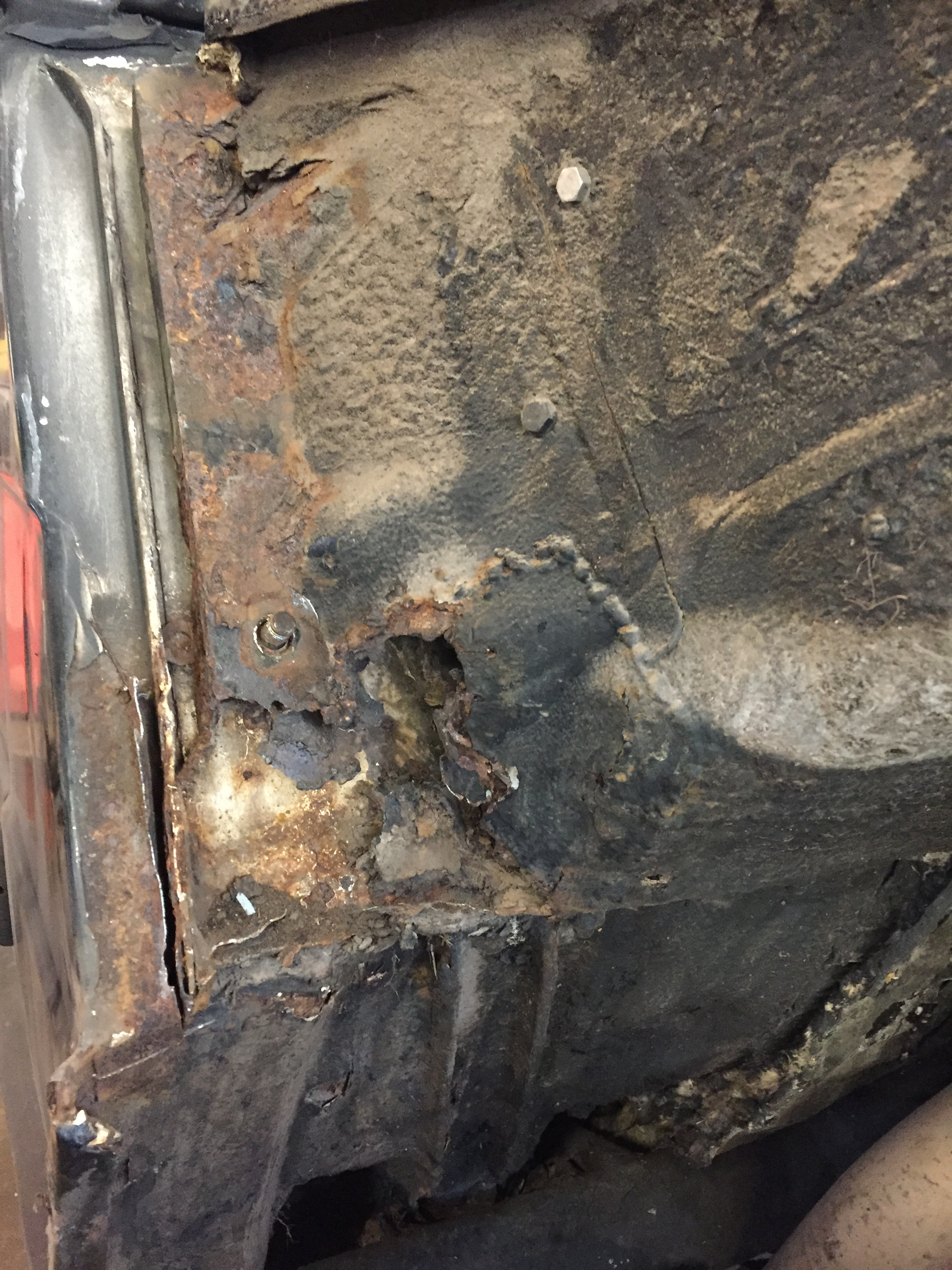

Je ne suis pas étonné,l autre côté est pareil !!!
Voir encore pire
Voir encore pire

On réalise bien que l'antigravillon ce transforme en pire énnemi en cachant la progression de la rouille....

Quand j'ai vu ça, j'ai quand mème été voir sur le mien, Il est de 1993 avec 270 000 km, il vient d'Allemagne et était assez corrodé quand je l'ai eu mais rien de méchant, de plus, je m'en sert très souvent en hiver dans la neige et donc le sel ...
j'ai démonté tous les caches sous les ailes et les élargisseurs (comme je l'avais déja fait il y a une quinzaine d'années pour y passer de la cire à corps creux) je n'ai rien trouvé de tel, quelques mini points de rouille en surface au niveau des fixations des élargisseurs et c'est tout, j'en ai profité pour rattraper tous ça évidement, mais les contres ailes sont comme neuves
je suis étonné de voir une telle corrosion, ton véhicule n'a t il pas été accidenté, on dirait qu'il y a une soudure au milieu de la photo du haut?
