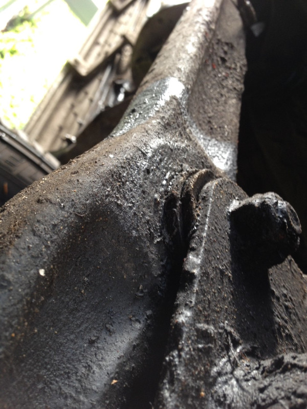

MBjeep63 a écrit : ↑dim. avr. 26, 2020 4:53 pm En voici qui commence à avoir du mal, le caoutchouc sort du logement
Assez fréquent derrière, par contre ils y souffrent moins.
Devant c'est la bague intérieure qui se désolidarise en premier du caoutchouc. Cela se voit le plus en laissant pendre le pont, les tirants ne sont plus centrés entre les deux plaques d'acier soudées au pont.
Je vais devoir faire les avants du 280 (révision complète en cours avant la Croatie), ils ont tenus 9 ans mais les contraintes infligées ne sont pas les mêmes qu'avec des roues et des suspensions d'origine ...
Ecrous et vis sont sortis avec le petit doigt (presque ...), le graissage bien collant précédent était toujours là.
Lundi, commande des origines chez M-B.
