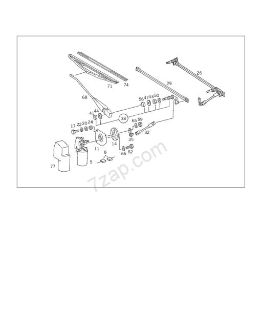

Je n'ai pas déposé le moteur d'essuie glace de mon G, mais j'ai remplacé (partiellement) la tringlerie .
Et j'ai pu constater que les paliers des bras d'essuie glace, sont des points faibles qui peuvent entrainer à terme des ennuis en série.
Dont éventuellement la mise à mal du moteur, à cause des paliers qui grippent .
Les problèmes étant dûs au mauvais état des "capsules (56) A000 824 35 72, à -1.20 euros pièce- tarif 2020, qui "assurent" l'étanchéité des paliers.
(Tarif 2019 2.00€ !!!!)
Pour info, les paliers ne sont plus détaillés, la tringlerie (26) , est livrée complète, pas exactement conforme à l'éclaté , env 200 euros (en 2018).

Oh super, une vue éclatée :D
Je pense qu il faut que je defasse l ecrou 65 et 59
Apres je pourrais sortir le moteur, et pouvoir ainsi vérifier aussi le jeu dans la tringlerie
Du travail pour un soir de la semaine en perspective...

Re: Moteur essuie glace hs
Soit ça, soit sortir la rotule entre 32 et 35.
Plus sportif à remettre ...
