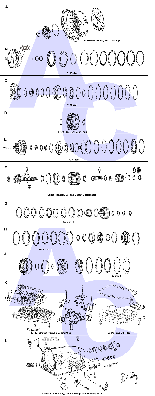

Salut
Donc alors pour ton problème, tu comprends bien que ce n'est pas bon du tout...
Il vaut à mon sens mieux ouvrir la boite maintenant plutôt qu'attendre que l'alu soit complètement attaquer par le frottement car si tu as trouver des morceaux de cage a aiguille c'est qu'un roulement est HS et donc maintenant 2 pièces ne sont plus éloignée et s'use par frottement.
D'ou la présence de poussière d'alu dans le filtre.
cela à la longue vas donner du jeux au groupe hydraulique par abrasion et donc accoup et limaille dans toute la boite. Bref boite HS.
voici une 722.6 ouvert pour toi dans mon atelier.
tu as entre les corbeilles ou sont entassés les disques des petits roulement à aiguille. Pas bon si il en manque 1 = frottement de 2 pièces.
Tu as aussi mais plus gros des roulements au niveau des satellite beaucoup plus gros.
Je ne sais pas ce que tu as retrouvé dans ton carter petit morceaux comme mine de crayon ou épais comme tige de petit tournevis.
voici des photos des roulements. Mais a mon sens une restauration s'impose. je peu te la faire et facturer suivant les dégâts mais il faudra que tu l'envoie en transporteur.

Kevinus,
merci pour le retour et photos.
Oui tu as raison il faut la refaire avant qu'il n'y ai plus de dégât c'est pour cela que je recherche une solution dés maintenant alors que la boite fonctionne parfaitement. (J'ai 37 ans de resp.de maintenance dans l'industrie métallurgique)
A mon avis à la vue des photos c'est une butée à aiguille de fonds de corbeille qui a en partie lâché (genre photo 1 vue le diamètre).
