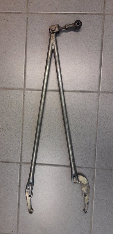

Re: plus fabriqués ou indisponible ou fin très proche de disponibilité
Moi non plus jamais vu, j'en ignorais même l'existence.
A première vue même si ce n'est plus disponible c'est assez rudimentaire et facile à fabriquer.
J' en comprends parfaitement l'utilité dans le cas d'une boite de transfert séparée comme sur nos G
La boite se cabre de devant vers l'arrière et de haut en bas lors d'accélérations ou de reprises en 4x4, il suffit de regarder nos leviersd'enclenchement du transfert
Donc j'y songe très fortement surtout avec le swap que je suis en train de monté et les 30mkg de couple du moteur.
Déjà que d'origine ce moteur à un silent bloc de bte afin d'assurer un contre couple...
Vu que Merco n'en produit plus, le plus dur c'est les petits silent blocs.
Sa c'est un fournisseur industriel agricole de silent blocs, j'ai déjà fouiner et trouver deux petits dans le genre de diamètre qui feraient l'affaire
http://shop.vermeire.com/inc/Doc/accoup ... 202015.pdf
Le triangle en lui-même est simple, d'après la photo de Macfun, c'est un triangle rectangle, la longueur est définie entre les pattes de support de bte de transfert et le cul de la boite de vitesse
La biellette, c'est qu'un boulon soudé sur deux tubes avec silent bloc à serrage, ils se donnent un peu en torsion et sa c'est le contre couple avec l'articulation flottante sur le triangle et la boite de vitesses
Si on peut disposer de toutes les côtes en une heure au plus c'est fabriqué
Et clairement sa doit préservé sur le long terme les silent bloc du transfert et diminué les vibrations quand les cardans se croquent un peu
Maintenant pourquoi sa semble rare ou méconnu, était ce une option ou un montage qui n'a pas eu de suite...

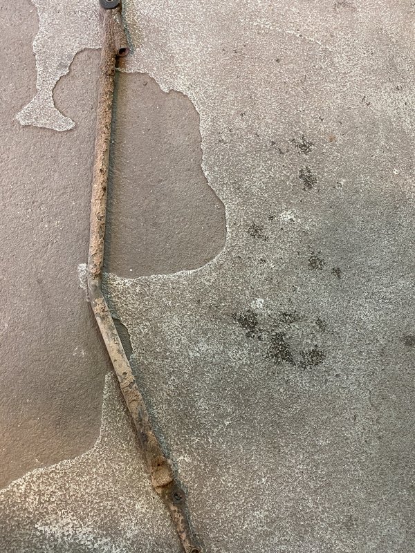

- guillaume57
- Messages : 644
- Localisation : 57
Oui, mais il manque un morceau et il est cintré en plusmacfun a écrit : ↑sam. déc. 19, 2020 12:37 pmHa tu l'as toujours ?guillaume57 a écrit : ↑sam. déc. 19, 2020 12:23 pm Je vais mesurer le mien pour que l’ont puissent comparer les 2
Il est cassé (j'en ai déjà vu) ?
Yaka le ressouder alors ...
Je ne pousse pas à la consommation ...
Il faut que je le mesure sur le beige.
- Messages : 7237
Accidenté ?
Pour faire reculer moteur-boîte, faut y aller !!!!
La vache ,elle est bien croquée celle là!

- guillaume57
- Messages : 644
- Localisation : 57
Non je ne pense pas, le morceau manquant à était coupé j’ai l’impression d’après la coupe,Le pourquoi du comment
- guillaume57
- Messages : 644
- Localisation : 57
Elle est surtout pleine de terre collée par la graisse des cardans
Comme dis à Macfun le cintrage c’est mon tord

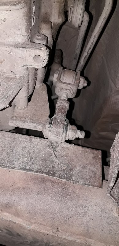

- Messages : 474
Bon puisque Macfun en à une montée il me contredira dans ce que j'ai pu déduire de ce sclimblik presque inconnu, au cas ou ne me rate pas !!guillaume57 a écrit : ↑sam. déc. 19, 2020 12:23 pmJe vais mesurer le mien pour que l’ont puissent comparer les 2
Ben la longueur doit être définie par la distance entre le transfert et le cul de la boite de vitesses-?
L'espace entre le transfert et la BV est défini par le type de boite non ?
Si c'est une 4 ou 5 l'espace est déjà différent, si c'est une toto encore une autre mesure et la taille du bloc moteur interfère aussi quelque part donc si je ne me trompe sa c'est les paramètres de longueur du triangle par déduction logique.....
A voir la biellette et son réglage le triangle semble horizontal dans l'espace et est fixe sur la BT, donc la longueur de la biellette s'ajuste pour avoir cette horizontalité entre la BV et le triangle....
et logique encore, quand on accélère la BV s'écrase sur son silent bloc et au lieu de pousser sur la BT vers le bas via le cardan ben le triangle maintient la BT dans une certaine horizontalité
Bon Macfun si je me suis trompé ou à côté de la plaque tu tapes pas trop fort hein !!
- Messages : 7237
Je ne vais pas taper vu que je n'ai pas de vue latérale sur le triangle.
D'accord sur le principe théorique de plein de longueurs potentiellement différentes.
J'aurais été Mercedes j'aurais adapté la patte sur la BV, plus facile à construire (et à stocker) qu'un Vé.
