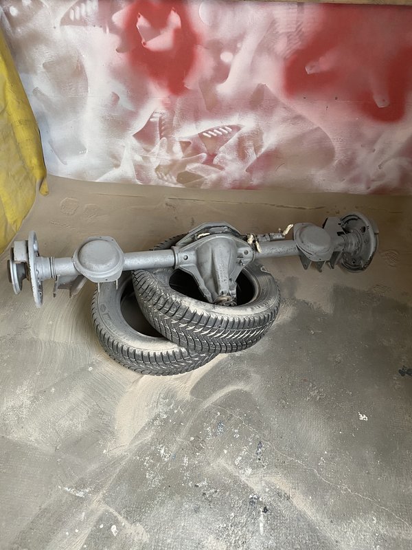

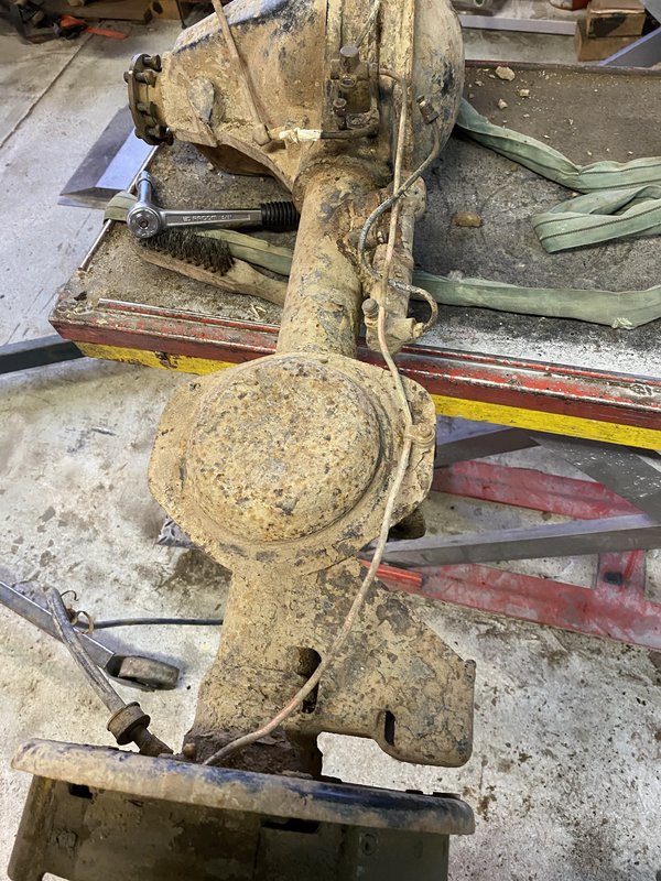

Le pont arrière :
Encore quelques finitions demain, il y a tellement de recoins
Oui,le sablage est long et dur, il faut changer de position sans arret...
mais quel plaisir d'avoir une surface impec !
courage ....
courage ....
- didi
- Messages : 402
bon, visiblement pour le montage des pneus, t'as pas tout bien saisi, mais le pont est quand même plus appétissant!!

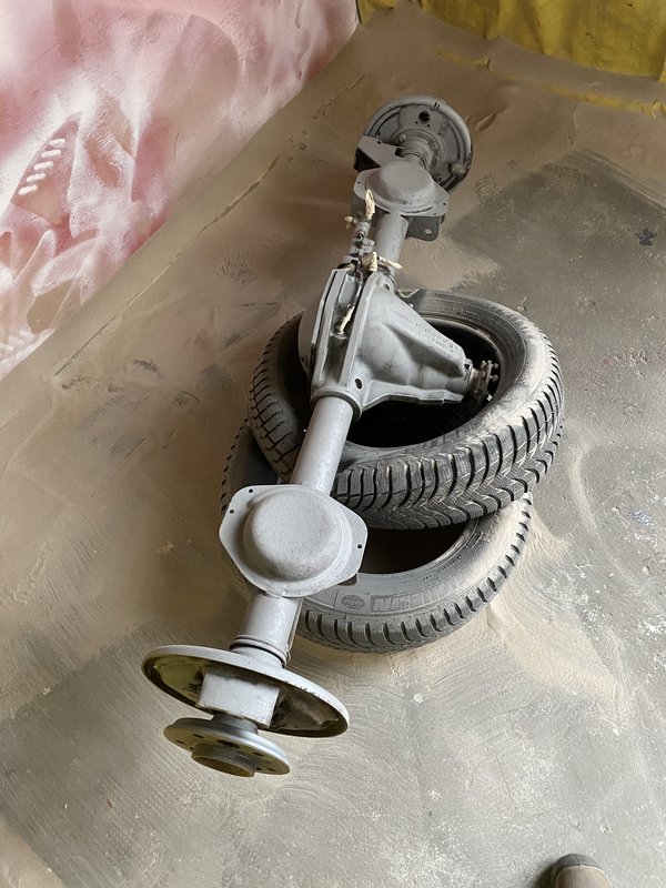

Magnifique boulot je t'envie pour le sablage
Ben quand on voit des ponts Merco, ben c'est pas de si petits ponts que cela malgré toute la litanie qu'on peu entendre dessus sur les forum
A titre comparatif on a las mêmes côtes en gros qu'un Dana 44 monté sur les Jeep Rubicon, j'ai pu les mesurer en partie
Nos demi arbre sont plus gros en diamètre, les ar sont coniques légèrement, par contre les couples coniques sont très légèrement plus petits
Et donc comme je le dit haut et fort d'excellents ponts

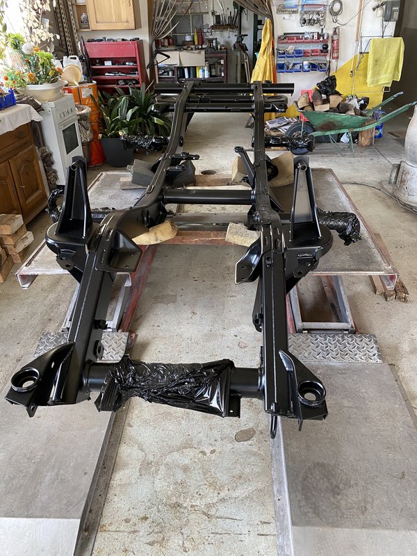

- Messages : 7243
Quel nid !!!
Un peu tard, mais en as-tu profité pour mettre le châssis au marbre pour contrôle dimensionnel ?
- Messages : 474
Pourquoi ?
Tu crois que le châssis aurait bougé à la soudure des nouveau éléments
Et bon semble pas accidenté donc peu de chance de voir un châssis en parallélogramme
J'avais fait sablé métalisé et thermolacqué le mien et ressouder à un ou deux endroits du 460-260 et j'ai pas eu la moindre déformation
Mais bon sa tue personne de le faire clairement
Maintenant si même tu as un décalage mais inférieur à 3mm sa n'a aucune incidence je pense.
