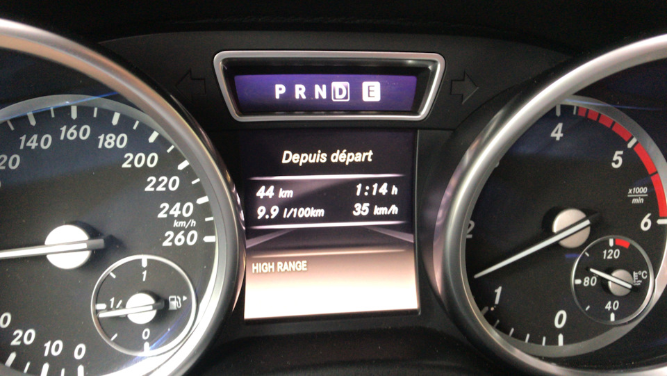

bonjour ! je roule G350 2013 121.000km depuis 2 ans ! Un sole problem soucis system SCR adebloue bloutec !! Le reste tous bine ! motor 642 fiable ! Image
