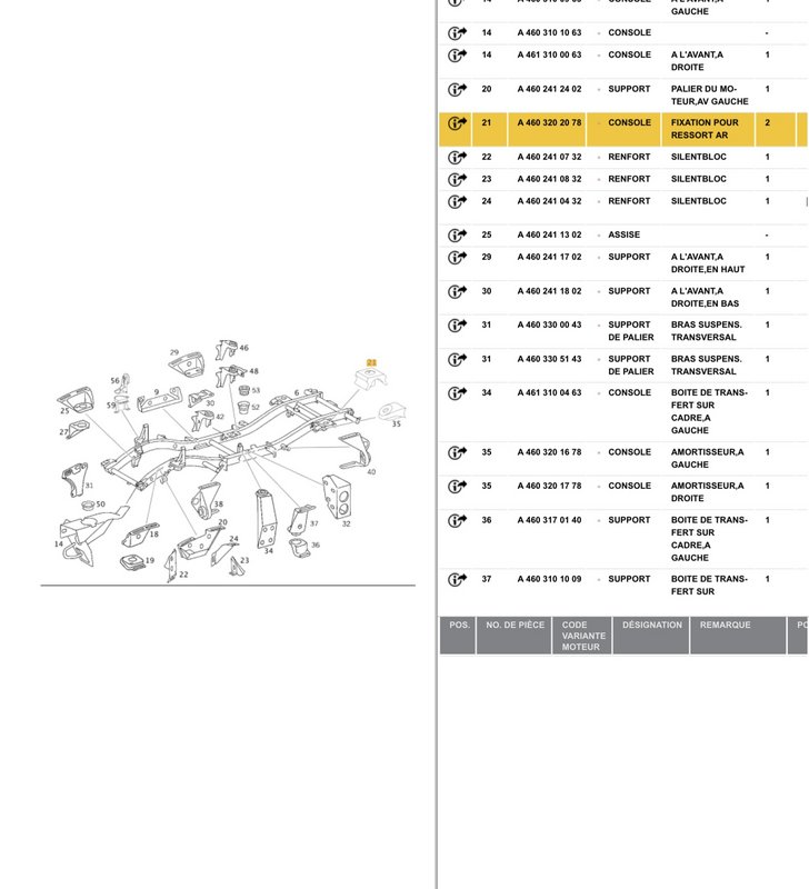

Salut Charles,
Je ne sais plus c’est le support du ressort ou de l’amortisseur qu’il te faut, au cas où :
Le support de ressort est le même gauche et droit : A4603202078
Le support d’amortisseur gauche : A4603201678
Le support d’amortisseur droit : A4603201778
Perso j’ai pris chez Mercedes, je ne sais pas si ça existe en seconde monte.

Les supports d'amortisseurs et de ressorts sont vendus chez MB et moins cher que sur la baie
