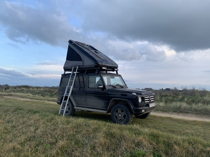

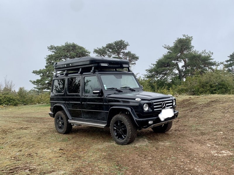

Je ressors mon topic pour vous partager le résultat après qques mois confinés, déconfinés, ré confinés
et 2 séjours chez Franck dont je confirme l’expertise, le sérieux et la sympathie.
Nouveaux amortisseurs Fox, blindage, jolies jantes chinees en Allemagne, éclairage qui vous projette sous le soleil en pleine nuit et enfin, un penthouse sur le rooftop pour profiter des étoiles.
Voilà, que du bonheur, les fox ont métamorphosé le G, reste plus qu’à apprendre à bien s’en servir pour éviter de me retrouver en travers … heureusement, mon karma avait mis sur ma route Christine et Philippe à bord de le beau Land trop bien équipé ou l’expérience de Philippe aura eu raison de de mauvais pas.
(J’espère avoir compris comment poster les photos)
À bientôt
Eric

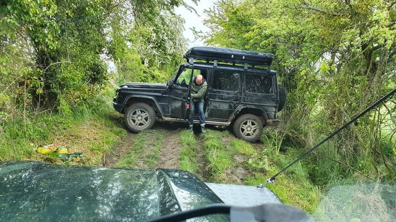

Re: avis homologation pour G500
encore heureux que les gens du def n'aient pas eu peur à leur sac à main devant un barrage de bandit de grands chemins!!
passke la, fô être motivé pour passer
et heureusement aussi, que c'était pas Greta sur son vélo qui voulait passer
Jolie configuration
2 questions :
* avec les amortisseurs tu as changé également les ressorts ? Quel est l’évolution du confort par rapport à l’origine ?
* par où passe l’alimentation électrique de tes feux additionnels ?
2 questions :
Bonjour à tous
C’est la rentrée, on se reconnecte
@ptah-fr
Oui ressorts changés ils étaient cuits, la bête a 125k km
Ca vire à plat, ça ne tangue plus autant et c’est plus rigide donc oui ça change vraiment le comportement et tu absorbes un peu mieux les dos d’ânes
Je n’ai pas encore jouer avec les molettes de réglages mais en position intermédiaire, meme chargé à bloc c’est top.
Pour les led, ça passe pas un petit trou dans le toit très bien fait, j’ai un peu hésité mais franck m’a convaincu sachant qu il a monté la même config, tu peux tout démonter et tu as juste un petit cache pour protéger l’alim.
Interrupteur dans la boîte à gant pour les découpler des pleins phares pour le Ct.
A l’usage qd tu bivouac de nuit, c’est juste incroyable, plus de galère pour avancer, et sur l’autoroute, qd un routier s’endort sur ses pleins phares, tu as de quoi le réveiller
Je vais tenter de venir à un rassemblement, au plaisir de rencontrer certains d’entre vous en vrai
Éric
