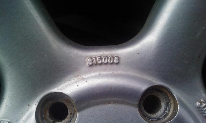

Bonjour à tous,
Pour en déterminer les caractéristiques, je recherche la marque de mes jantes, je n'arrive pas à la lire sur l'arrière de la Jante et j'ai passé des heures sur Google à les rechercher... ;-( Sauriez-vous?
Merci bcp
Emmanuel

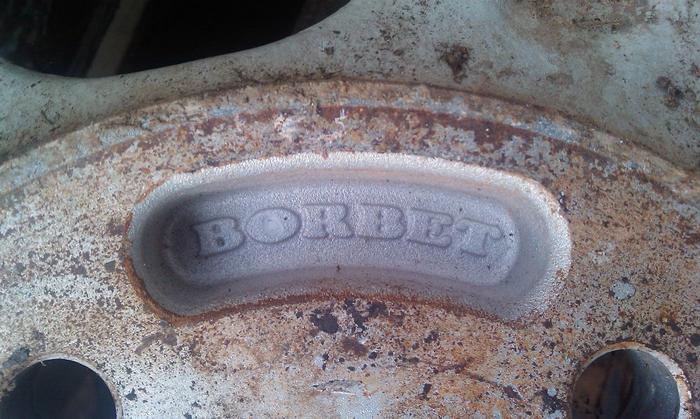

Re: Connaissez-vous la marque de ces Jantes SVP?
CW Borbet (je l'ai déjà mis dans l'autre sujet) en 8x15, ET 8.
C'est parfois mis entre les trous de vis à l'intérieur ...
Ah, mince, je m'en souviens maintenant... Suis-je bête... Vraiment désolé.
