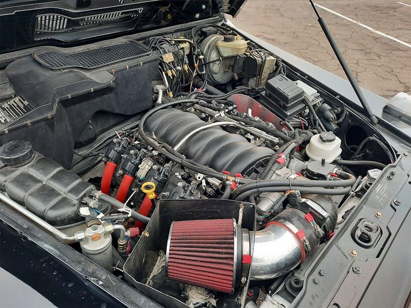

Il manque un compresseur sur ce ls
Sauf qu'au final ce moteur consomme autant qu'un m110 kjet et sort presque 3 fois sa puissance. C'est pas déconnant comme swap

Un ls c'est d'une souplesse affolante, ces gros bloc ricains ce qui a de génial c'est que sq pousse à mort de 800 tours jusqu'au rouge du compte tour, et si on lâche la pédale et qu'on renfonce sa reprend comme si de rien était
La plupart on leur couple maximum vers 1250 trs déjà il tourner lentement rarement au dessus de 5000 tours
Et sa existe neuf en crate box un 392 Mopar 6.2l de 487cv avec l'électronique c'est 12.000$ prêt à tourner avec 58 mkg c'est le moteur du Rubicon 392 v8
Avec le 4 l c'est similaire, il m'a bluffé au pied de côte avec la souplesse pour reprendre sans jamais avoir l'impression de forcer et la plage d'utilisation c'est les 4800 tours du compte tour de 800 à 4800 c'est linéaire comme un v8
Conso 16/17 plus en tout terrain, 130 a 4200 trs en cinquième j'ai même pas regardé les rapports de ponts je vais m'y pencher un 230 GE de 1981 court
