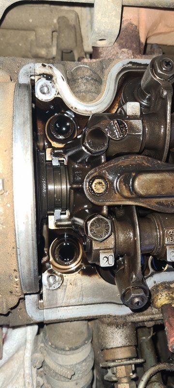

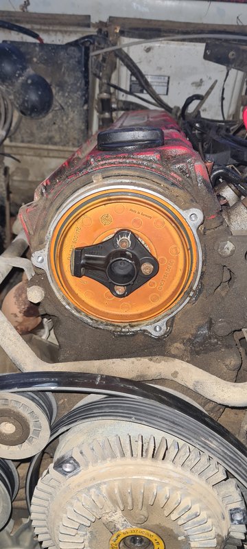

Début du démontage du moteur.... et il y a déjà quelques surprises

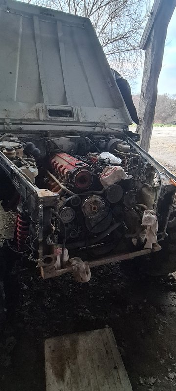

Vu que le pont avant a été avancé et que c'est un moteur préparé avec refroidissement d'huile.... le boitier de direction est pile au dessus du raccord inférieur d'huile moteur, et vu qu'il faut une clé de 32 pour défaire ce raccord ça ne passe pas. Heureusement que je n'ai plus les ailes, j'ai défait "l’intérieur de l'aile" ( je sais pas si ça un nom) et il a fallu le tordre pour passer une clé.

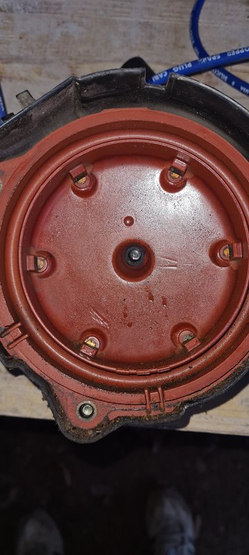

Le rouge du cache-culbuteur se dégrade aussi à l'intérieur... je vais devoir le refaire. J'ai mon allumeur bien sale aussi...

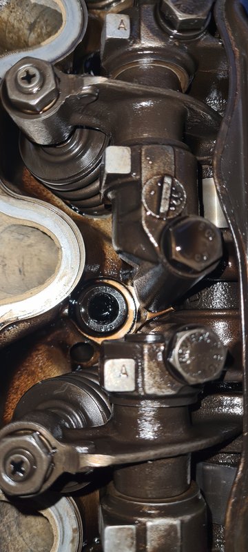

J'ai remarqué que le moteur a déjà été ouvert... Car j'ai les cames coté échappement qui portent le marquage A, qui est celui des cames admission. Après je ne sais pas si ça vient de la prépa BRABUS ou pas par contre. C'est un moteur sans poussoir hydro d’après ce que j'ai vu et il n'y a pas le compensateur hydro non plus.... mais un réglage sur les cames... J'ai pas cette version dans la RTA... Particularité BRABUS..??

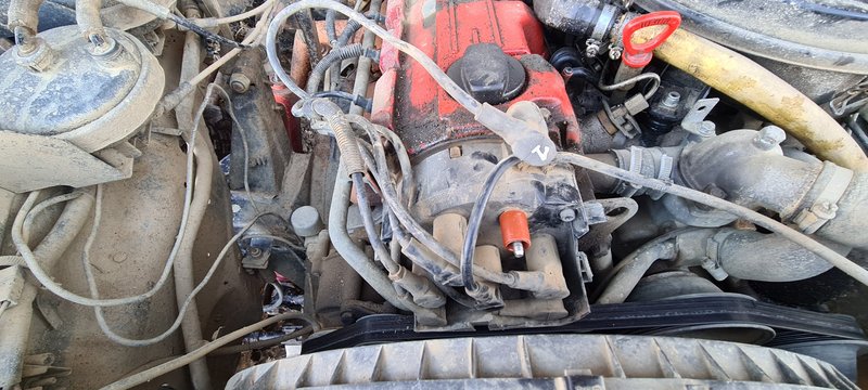

Avant de démonter lave le bloc
D'abord c'est plus sympa à démonter et deuxio vu la bedrouille tu va mettre des crasses là où il faut pas
Et le sortir c'est le plus simple
Il tient sur trois boulons à part la plomberie et un cardan il y a pas grand chose à défaire
Vu la météo et les températures je préfère pas le laver en se moment le bloc, j'aurais tout le temps de le faire en attendant les pièces.
Si c'était le plus simple il serait déjà sorti le bloc.... Il y en encore dedans c'est qu'il y a des raisons. Du coup il restera en place.
C'est pas un G traditionnel mais une base de "proto" donc y'a des choses qui ne se font pas comme sur une G... L'exemple du radiateur avec le circuit d'huile et la DA en est un bon.
C'est pas le choix qui me plait, mais bon je préfère ça que ne plus voir tourner ce bloc mythique.

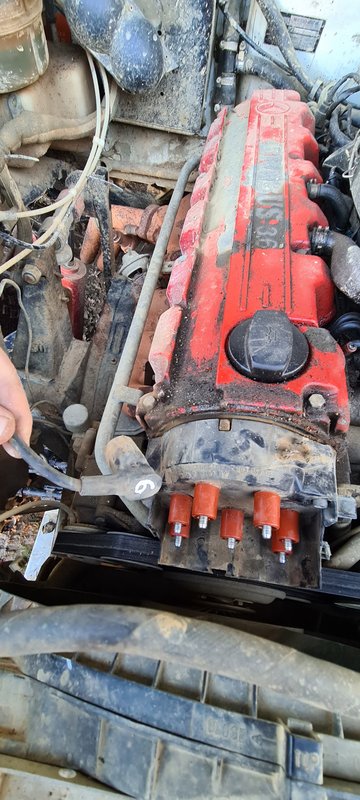

Pouvez vous me dire dans quel sens se desserre le visco coupleur.... je n'y comprend plus rien et j'arrive a rien.
Je soupçonne qu'i la été serré avec une grosse clé a choc et/ou sel-bloc...
