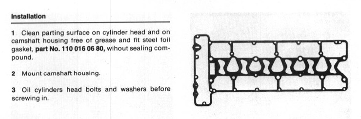

J'ai retrouvé ça dans un manuel MB en anglais (1982) :
Donc montage à sec dans ce manuel.

Salut tout le monde,
Il a pris la décision de monter avec une très fine couche de pâte a joint car il a eu de mauvaises expériences de fuites d'huile qu niveau des cylindres 5 et 6.
Il vous remercie pour vos retours !
