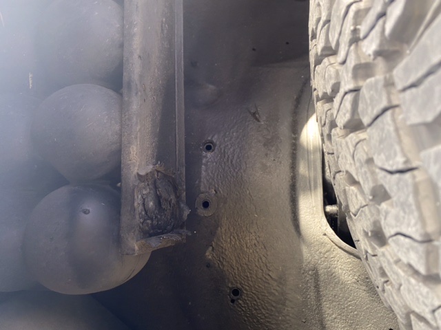

Je suis plus que nul en mécanique, et lorsque j’ai vérifié l’état de mais pneus je suis tombé sur cette pièce avec des sphères dessus. Je suis certain que quelqu’un pourra me dire ce que c’est..?

C'est pas une réserve de dépression?
Au niveau de l'aile avant côté conducteur.

C’est bien sous l’aile avant gauche oui…

Yabi a écrit : ↑ jeu. juin 23, 2022 7:16 pm
En effet !
250GD ?

Pour le freinage c’est ça..?

C'est pas la réserve d'air pour les blocs et éventuellement le transfert ?
Ce n'est pas un 463, ni un 461 récent.
Donc que pour le freinage.

Exact, réserve de dépression dans l'aile avant gauche, connectée au circuit par un tuyau qui traverse l'aile pour entrer dans le compartiment moteur et via un raccord en T. Sur le circuit, il y a aussi des valves anti-retour que j'avais dû changer.
N'étant pas protégé, le support a tendance à bien corroder, comme c'est le cas ici (et ça l'était sur le mien)
