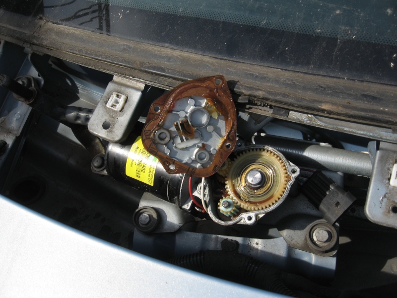

Commodo en marche continue, vitesse 1 ou 2, vérifie qu'il y a du 12V à la fiche sur le moteur d'essuie-glace (alimentation par le relais).
Mais je n'ai pas le schéma (fil brun = masse ... s'il y en a une directe).
Théoriquement, le retour en position de repos se fait en plusieurs étapes :
1. coupure de la demande, le moteur reste alimenté en 12V
2. Le retour en repos se fait par une piste séparée et des contacts dans le moteur, qui l'auto-alimente jusqu'à son arrivée au "repos".
Exemple :

jai changer les 2 relais jaune fournis par Mercedes celui de marche et celui de vitesses des essuies glace c est pareil j'entends sur les 2 relais un clic comme quoi des que j'actionne le commodo dons pour moi tu as raison c est un problème sur le moteur par compte la photos que tu m'envoie n'est pas du tout compatible avec mon classe g w463 270cdi de 2005 moi la baie de parebrise ne se démonte pas par ou j'accède au moteur d essuie glaces ,,??

gerard24 a écrit : sam. juin 11, 2022 4:46 pmpar compte la photos que tu m'envoie n'est pas du tout compatible avec mon classe g w463 270cdi de 2005 moi la baie de parebrise ne se démonte pas par ou j'accède au moteur d essuie glaces ,,??
J'ai bien précisé "exemple", je n'ai jamais écrit que c'était un G ....
