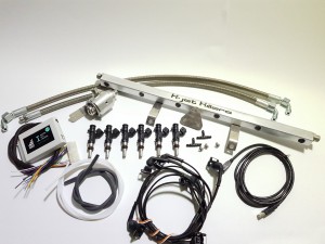

Pour un ami,
Il possède un g 280 W460 don le Kjet est défectueux.
Il à trouver ceci: https://kjetkillers.pl/en_US/p/Injectio ... es-m110/54 en remplacement.
ça à l'air d'être une injection en rampe commune piloté électroniquement
y en à t'ils ou dans votre connaissance qui ont fait cette transformation?
Quand pensez-vous?

Bonjour je suis le propriétaire du moteur
En fait j’ai comme projet de remonter un m110 dans mon proto à la place du 617
L’idée de l’injection programmable a pour but de supprimer mon injection kjet qui je trouve compliqué et assez capricieuse. J’ai pour objectif de monter un compresseur dessus un jour.
L’allumage peut ce faire par bobine crayon commander par le calculateur fourni dans le kit
Je pense que ça serait plus fiable qu’un carbu qui risque de déjauger dans les dévers

- Kjetkillers ne sont pas les seuls à faire ça, il y a mieux (pour beaucoup plus cher évidemment) :
elbe engineering https://elbe-engineering.ee/product/m11 ... kit-2-8-2/ (ou au détail, pièce par pièce à choisir selon son montage https://elbe.ee/products/)
kit complet de remplacement kjetronic dans des pièces d'origine avec pour vidéo :
Le capteur d'AAC par exemple est caché dans la tête de delco, le capteur de position papillon est bien intégré sur le papillon d'origine, tout pour rester discret... Monté sur un calculateur vems, efficace pour un montage turbo ou atmo.
Mais sinon comme je l'ai mentionné deux phrases plus tôt, il vend au détail faisceau d'injo, d'allumage, tout à l'air de s'intègrer super bien (en même temps le mec est un spécialiste mercedes qui prépare une 560sec bi turbo)
- Sinon pour finir, il y a aussi https://agens-bv.nl/
Lui je l'ai contacté par mail (pour les pistons haute compression qu'il fabrique). Et j'ai encore les mails de la composition de son kit efi, sur le principe, c'est identique aux deux précédents : ECU, rail commun, capteurs, gestion de l'allumage. Deux kits existent : un pour passer en "turbo" ou hors dépression, et un autre pour rester en atmosphérique autour des 2200€.
Je me suis renseigné, j'aimerais installer un kit efi pour dégager le kjet -> meilleure conso, meilleures perfs, moins de pollution
Bref si j'avais le budget il est clair que je me lancerait...
