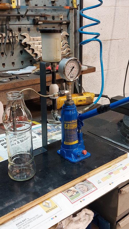

Ce week-end, je vais (tenter de) faire un testeur d'injecteur pour les 2 K-Jet.
Un cric 2 tonnes à 17 euros, un filtre à essence à 3 euros, et de la récupération (manomètre 6 bars glycérine, raccords en tout genres, tuyaux d'injecteurs divers, et un peu de matière).
Il faudra tarauder, usiner, et souder (ça j'ai aussi).
Photos du montage plus tard ... si ça fonctionne !!!! :lol:
Comme j'ai les injecteurs neufs, je pourrai aisément comparer (peut-être les origines sont-ils encore fonctionnels).

Montage terminé sur le principe, l'étanchéifiant est en cours de polymérisation, ... et non, le filtre à carburant n'est pas à l'envers !
Le tuyau d'injecteur étant "sale" à l'intérieur, je pars à la recherche de ceux-ci ...
Un tuyau M10x1.00 vers M10x1.00 pour le M103
Un tuyau M12x1.50 vers M10x1.00 pour le M110
Tests plus tard, mais à part le verdict des miens, il y a plein de vidéos sur youtube pour la forme du jet, etc ...

Pour le testeur, il fonctionne mais ne tient pas la pression (pratique pour vérifier l'étanchéité), je ne sais pas où j'ai merd....é.
J'ai un anti-retour en attente, ça simplifiera la prise de tête.
A part ça, un premier test sur un injecteur de 280 berline (origine, acier, ref finit par 10) donne un jet quasi identique au neuf (laiton, ref finit par 47 de mémoire).

Tu as pourtant un clapet anti retour ?
