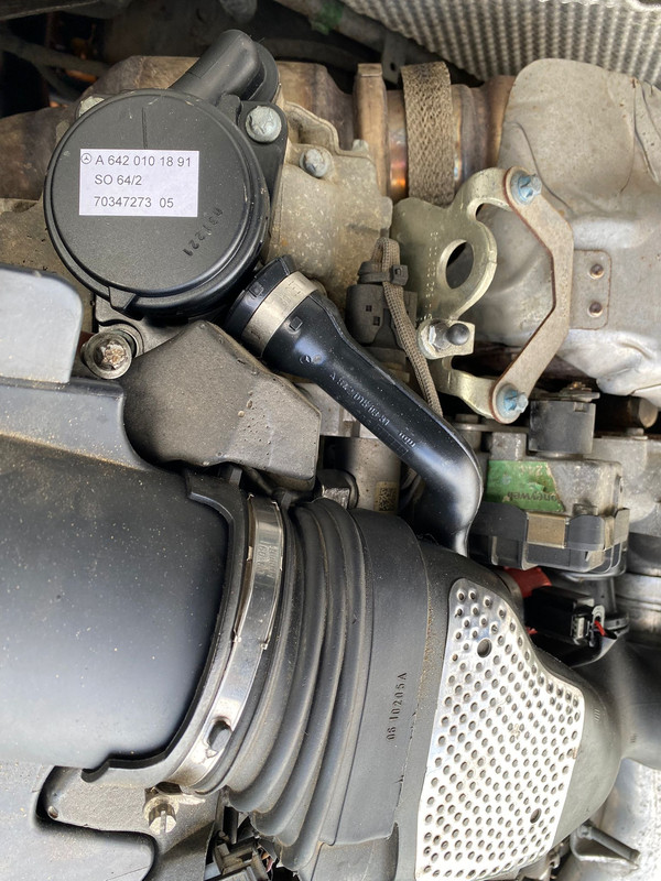

Un petit mot pour partager une expérience récente. J'ai fait changer mes injecteurs il y a quelques mois pour des soucis de fumées après avoir tourné au ralenti.
Tout allait bien, puis les fumées sont revenues. Les injecteurs contrôlés allaient bien.
Le mécano a pris l'initiative de changer une pièce, le reniflard moteur, ou soupape de dégazage du carter, ou séparateur d'huile, ou "valve de purge" sur la facture. A6420101891 Un truc cylindrique en haut du moteur, côté passager, qui ressemble à un filtre à huile (voir la photo du bidule jointe)
Eh bien la voiture est transformée!!
> Diminution importante de la latence à l'accélération
> Régularité au régulateur de vitesse qui est revenue (j'avais peur d'un turbo faible, car parfois je sentais les reprises / coupures au régulateur)
> Couple nettement amélioré!! Dans les côtes de Thiers / Vienne au régulateur à 120 le G passait en 6 voire 5, donc je réduisais la vitesse. Maintenant il reste en 7 même avec la van derrière (à 100)
> Puissance légèrement améliorée, la voiture est plus réactive
> Et heureusement, plus de fumée, c'était l'objectif :lol:
Conso peut être un poil en baisse, mais comme je tire moins pour les mêmes effets c'est normal :roll:

J'ai changé le mien cette semaine suite aux constatations de Stephen. J'ai le même moteur. Pas eu de difficulté à réaliser cette opération car aucun piège technique. J'ai remplacé aussi le coude à 90° qui relie l'aérateur au moteur, les joints étaient bien fatigués.
J'ai ouvert l'ancien aérateur pour voir dedans, une membrane caoutchouc fait office de by-pass suivant la pression issue du bas moteur, l'huile décantée est récupérée dans l'aérateur puis retournée au bas moteur par l'intermédiaire du coude à 90° qui a 2 passages distincts.
La membrane étaient déchirée sur une bonne partie de son pourtour donc l'efficacité de l'aérateur était quasi nulle, il était là pour la déco !
J'ai roulé sur un parcours assez court mais il me semble, :roll: , que le bas régime est plus souple, sous 1500tr/min le moteur monte mieux dans les tours, c'est à confirmer pour ma part.
Pour conclure, c'est une pièce importante vis-à-vis des pressions internes au moteur (merci sprinder83 pour la lecture :wink: ), on peut rouler avec un système défaillant sans s'en rendre compte. Je remplacerai cette pièce régulièrement à l'avenir :mrgreen:
