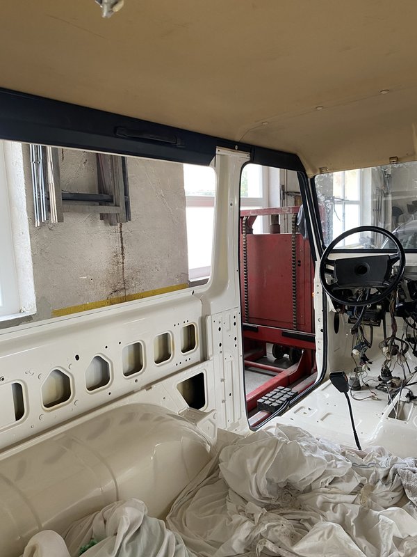

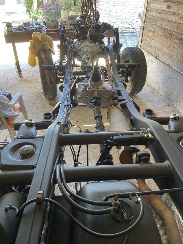

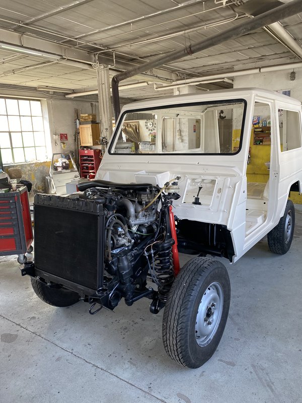

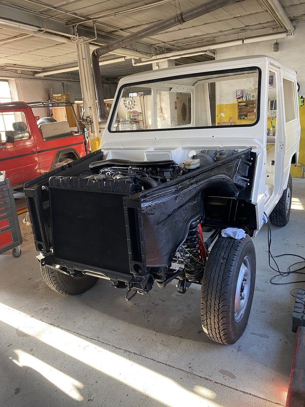

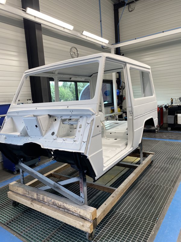

Longtemps que je ne suis pas venu donner des nouvelles, le G a bien avancé depuis :

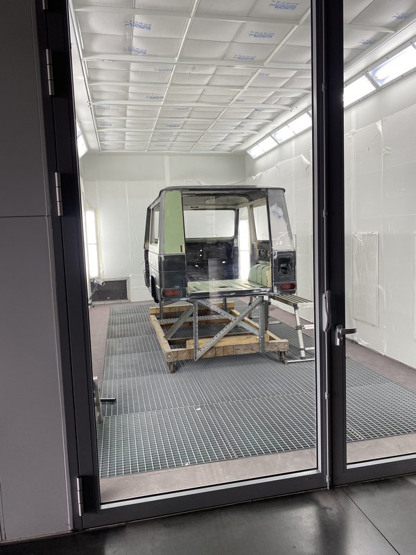

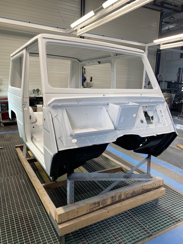

Préparation à l’apprêt :
Jointure des panneaux :

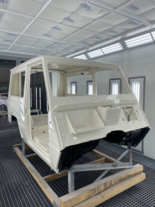

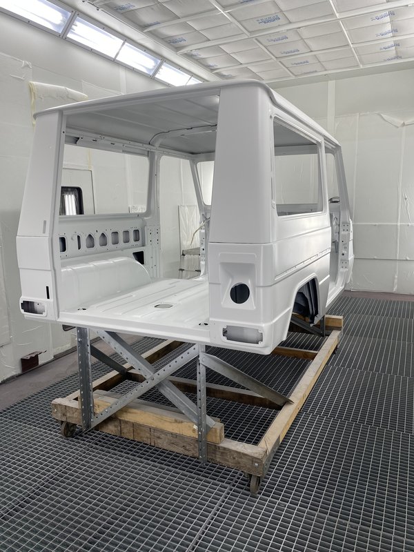

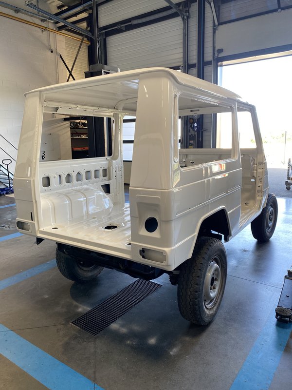

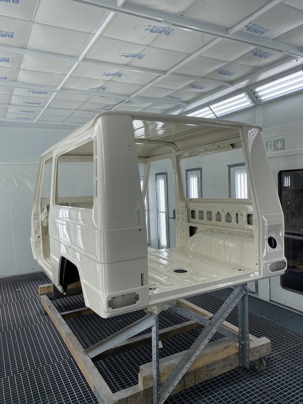

Ça y est repeint en teinte d’origine 9001 :

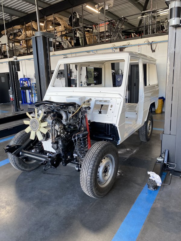

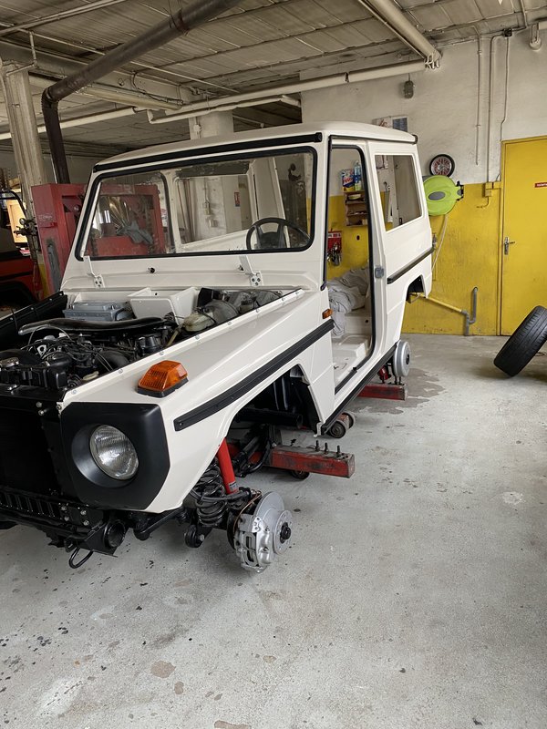

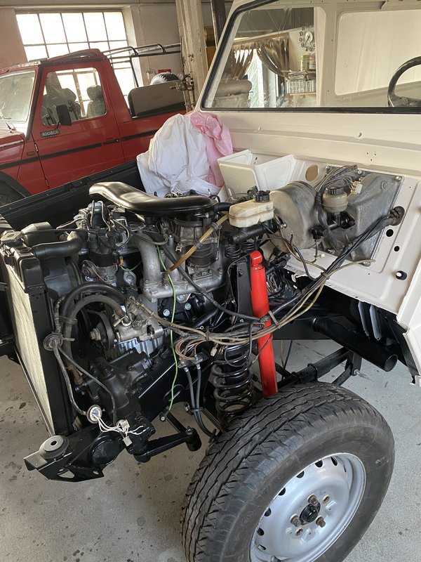

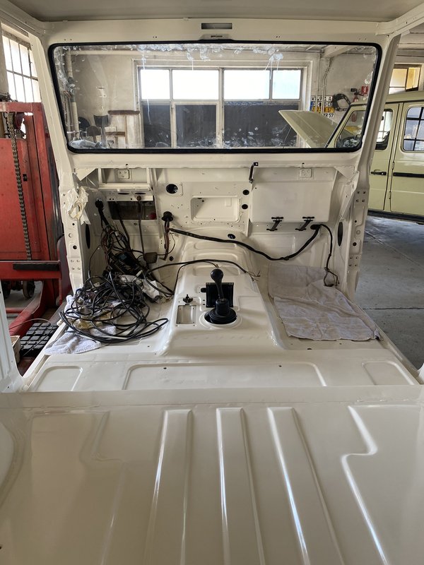

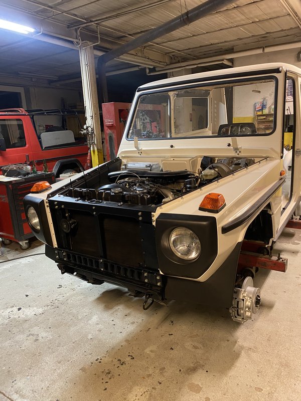

Mariage avec son châssis :

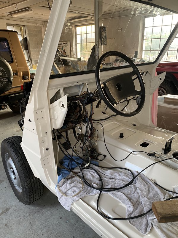

Messages : 644

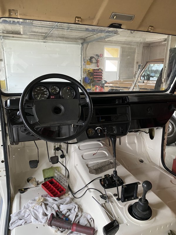

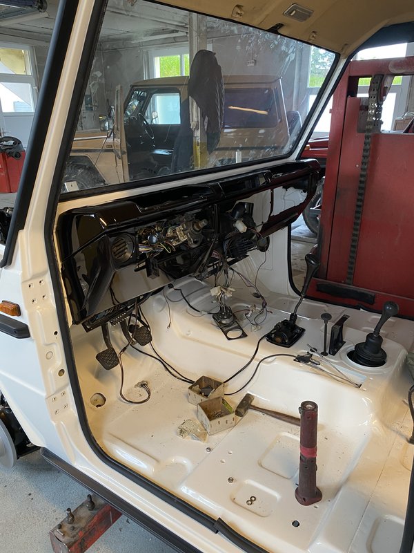

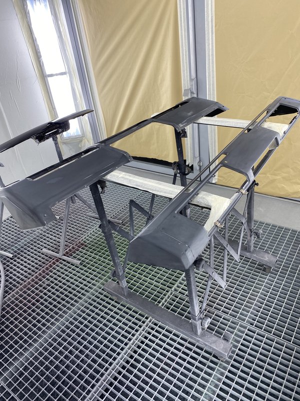

Peinture du tableau de bord :

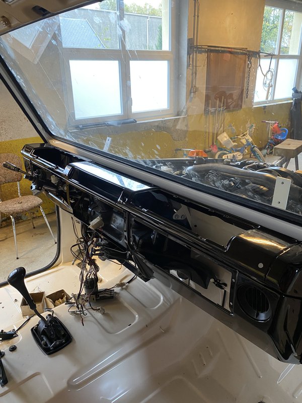

Messages : 644
Le tableau de bord se finalise :)

SUPERBE !!!! j'avais hate de voir la suite ... magnifique travail , tu dois être content d'avoir reposé la caisse sur le chassis . perso je bosse toujours sur la caisse après avoir fini de tout remonter la mécanique sur le chassis .
Messages : 644
FRANCOIS06 a écrit : ↑sam. nov. 09, 2024 6:24 pm SUPERBE !!!! j'avais hate de voir la suite ... magnifique travail , tu dois être content d'avoir reposé la caisse sur le chassis . perso je bosse toujours sur la caisse après avoir fini de tout remonter la mécanique sur le chassis .
Merci :D oui c’est clair, une fois la caisse reposée c’est une bonne étape de franchie :mrgreen:

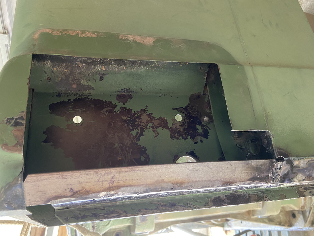

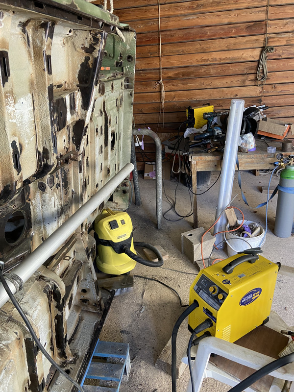

Guillaume , je commence à peine la caisse , longue à débarrasser de plusieurs kilos de terre , sable , graisse .... j'ai découpé tous les morceaux pourris et gratté traité presque tout les points de rouille . Je commence à boucher les trous !

Yabi
Messages : 759
Message par Yabi »
Bête question mais elle est tenue verticalement comment la caisse?
