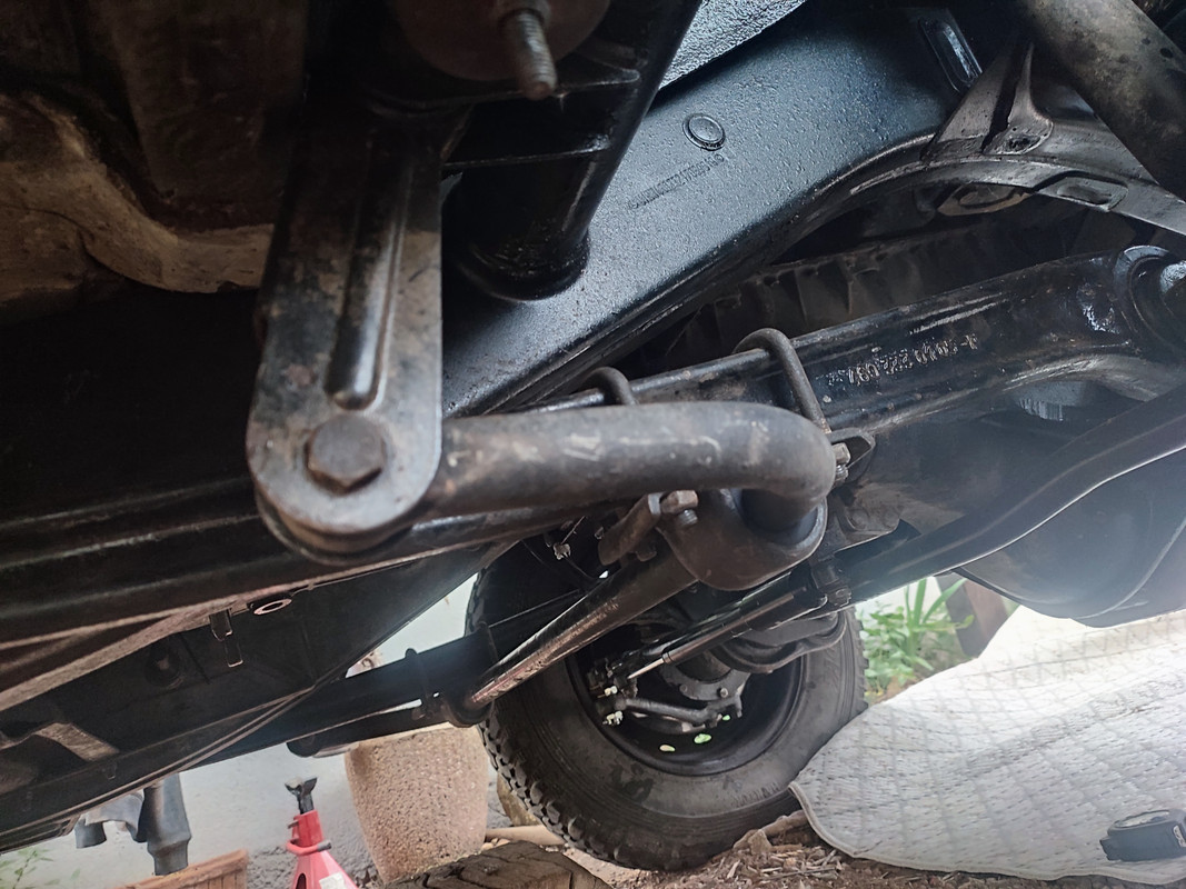

Je sèche sur un problème avec mon gros : il penche côté conducteur.
J'ai changé les 4 ressorts et les 16 silents blocs de tirant de pont c'est toujours la même chose.
J'ai l'impression que cela vient du tirant de pont avant côté conducteur mais je ne vois pas ce qui pourrait créer ce problème.
Le châssis ne me semble pas du tout tordu ni accidenté.
J'ai vu sur un forum anglais qu'un gars avait le même problème.
Ça vous est déjà arrivé ? Vous auriez des pistes ? Je commence à m'interroger sur la barre stabilisatrice. Je suis pas sûr qu'elle soit bien montée. Elle est montée comme ça sur le votre ?
En vous remerciant par avance !

Tu peux déconnecter la barre des 2 côtés et rouler, il n'y a pas de danger.
Un pont plié c'est rare.
Un bras plié ça arrive en TT hard (je ne connais pas sa vie antérieure).
Un pneu dégonflé, et/ou de dimension différente, j'ai déjà vu.
Mesure les hauteurs par rapport au sol plan.
Châssis et caisse à différents endroits, gauche et droite.

Merci pour ta réponse, non le châssis est très sain il n'a pas connu de TT hard. Rien ne me semble tordu et il n'a pas tant souffert que cela.
C'est pour cela que je je comprends pas du tout. Il faut que je trouve un sol plan pour regarder et mesurer tout ça. Vivement que je fasse une dalle car c'est pénible de bosser dans la terre et pas de niveau.

Bonjour, si j'en crois les recherches sur internet il n'y a pas lieu de s'inquiéter il y a même eu un recours collectif et un document chez mercedes.
Ça penche bien souvent à gauche.
https://clubgwagen.com/forum/viewtopic.php?t=4171
En gros d'après un document officiel mercedes la procédure à suivre est de desserrer un peu sur du plat les bras de liaison pour qu'ils se mettent bien en place puis les resserrer.
Une différence de hauteur au châssis jusqu'à 15mm est acceptable sauf qu'en haut ça fait beaucoup plus visuellement
Pour corriger il y a ça http://fourbyfourclub.com/W463Suspensio ... ingKit.htm
Bref si l'un d'entre vous s'inquiète de voir son G pencher c'est normal !
