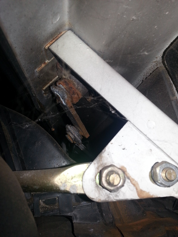

Quant à ton palier d'essuie glace grippé, j'ai eu aussi le coup! Je n'ai pas pu faire autrement que de le scier à la meuleuse, et le remplacer ( côté chauffeur) par un neuf. Il faut savoir que le bazar n'est plus vendu à l'unité, mais sous la forme de "ensemble tringlerie et deux paliers"!
A un tarif dément ...
Depuis, je veille sur les "capsules", d'étancheïté des axes, en permanence. et les remplace à la moindre fissure.

merci beaucoup je vais regarder de ce côté-là car c’est vrai que l’eau entrait par le trou dessus glace
mais je ne trouve pas de joint est-ce qu’il y a un joint à mettre à cet endroit si oui ou il s’achète ?

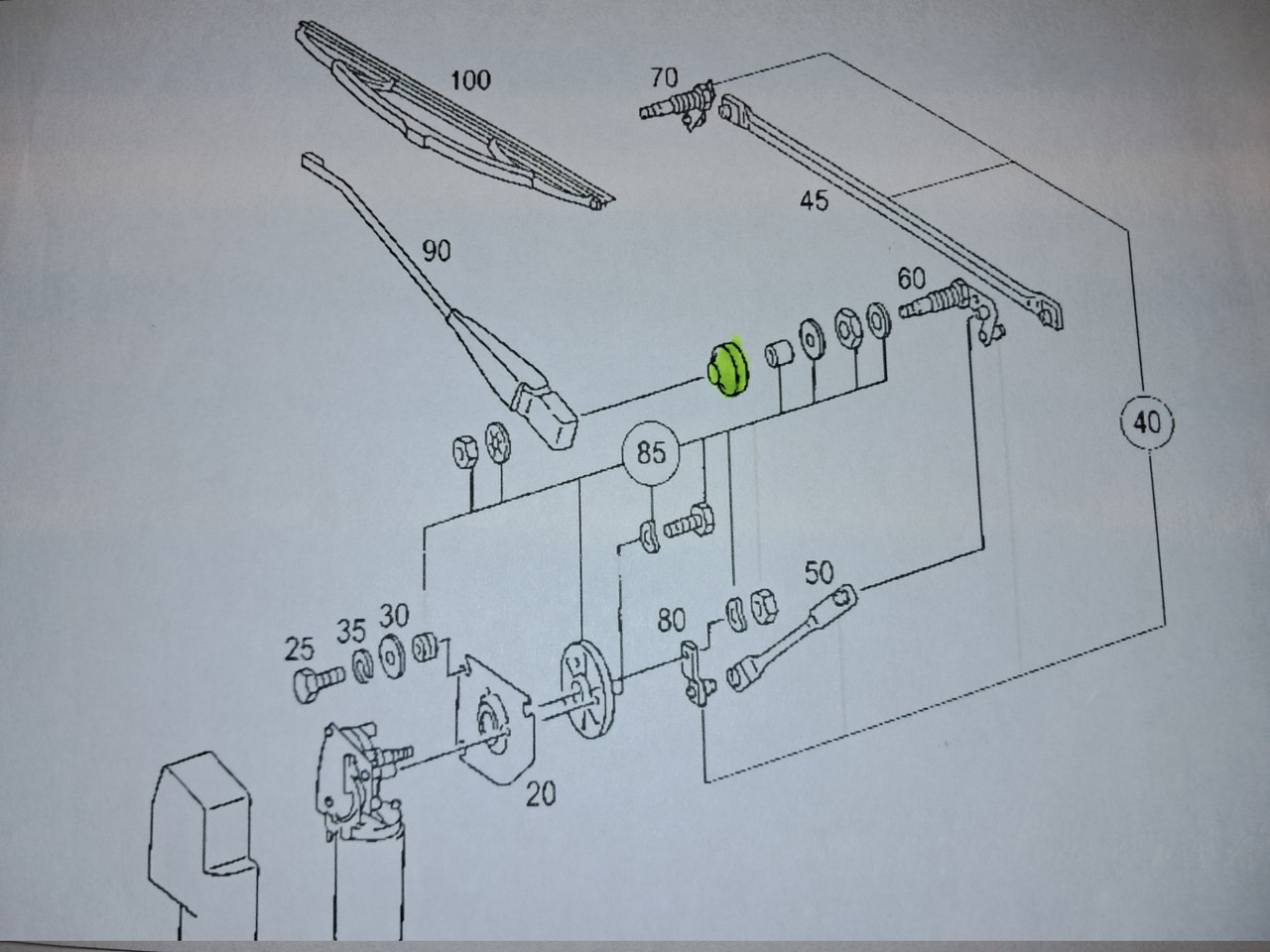

Messages : 422
Re: 350. GD help.
Il s'agit de la pièce en plastique noir, dénommée "capsule" dans le langage de Mercedes.
A ma connaissance seulement Mercedes vend cette pièce.
Sur l'éclaté elle est en jaune, à peu près au milieu de la photo.
Elle est détaillée , mais je n'ai pas le numéro sous la main . Il y en a une sur chacun des axes de bras d'essuie glace.

Bonjour
Effective c est l’axe qui est grippé
sprinder83 a écrit : mer. févr. 18, 2026 5:45 pm Il s'agit de la pièce en plastique noir, dénommée "capsule" dans le langage de Mercedes.

Re: 350. GD help.
Entre le 60 et l'écrou, il y a une rondelle en fibre (étanchéité entre carrosserie et palier).
La "capsule" limite elle l'entrée d'eau via le jeu palier-axe.
