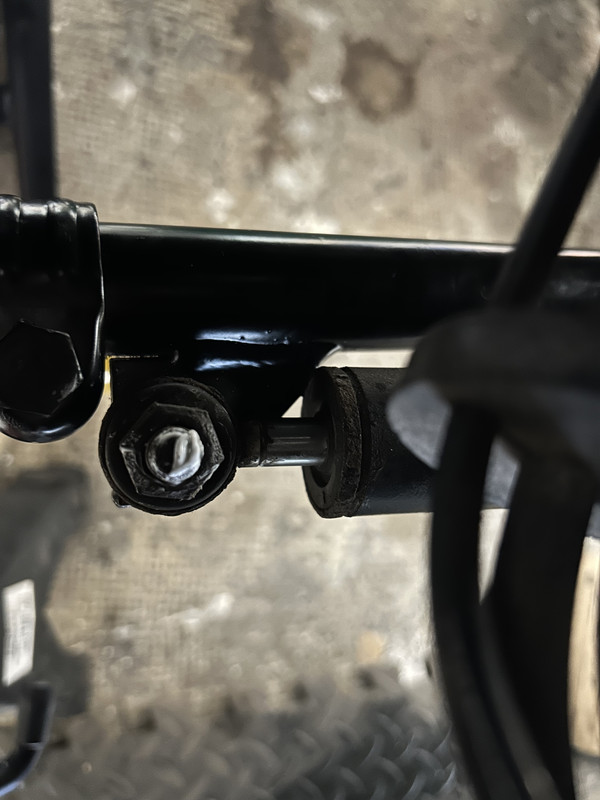

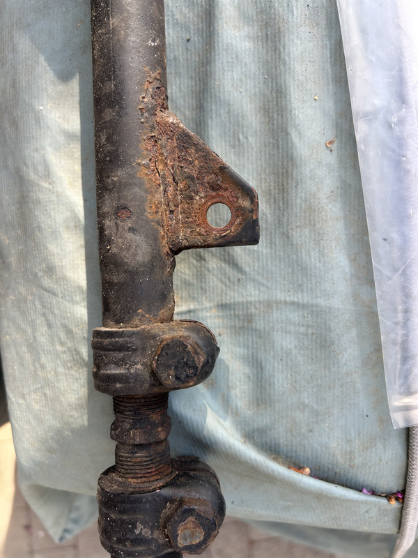

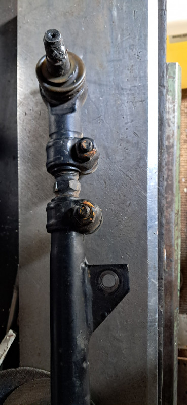

Sauf qu’au moment de comparer l’ancienne barre d’accouplement et la nouvelle, cette dernière était plus courte au niveau du tube et donc la fixation de l’amortisseur de direction était collée au collier de serrage et non espacée comme sur l’ancienne (cf photos).

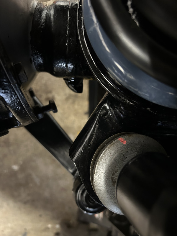

Du coup, quand je braque à fond à gauche (uniquement), ça ne vient pas en butée comme d’habitude mais l’œillet de la tige de l’amortisseur de direction tape contre la fixation dudit amortisseur (cf photo).
J’ai donc un rayon de braquage diminué.

Il y a deux largeurs de ponts pour les premiers 463 (avec élargisseurs d'ailes ou pas).
De mémoire, 50mm de différence.
Donc 2 barres d'accouplement possibles.
Et 2 barres de direction par la même occasion.
C'est peut-être la raison ...
Si tu as un pont "étroit", il est "POSSIBLE" que la barre d'accouplement des 460 2ème génération puisse convenir.

En effet après comparaison sur mon autre G pont étroit d’origine de 94 G350 TD la barre d’accouplement commandée est de la même dimension.
Donc la barre commandée est bien trop courte de 5cm (ça suit les ponts) pour un G pont large avec élargisseur d’aile d’origine.
Du coup, la barre (reçue) A 463 330 08 03 correspond au pond court.

Ou tu coupes l'attache de l'amortisseur de direction et tu la ressoudes plus loin.
Une fois ok, 3 couches de peinture...

Merci Macfun pour le conseil mais la barre est trop courte pour repousser l’attache…

salut ;Et si tu mettais une entretoise de 2 à3 cm entre ta barre et ton amortisseur ! J'ai ce montage d'origine sur mon 350 DT de 1992. et plus de problème. bien cordialement
