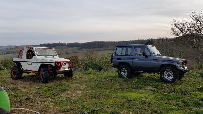

Salut !!
Voici le Brabus avec ses roulettes pour le weekend prochain.... ça risque d'être très gras a la Transmadiranaise
Ça va être gras à souhait
Çà fait 15j qu'il pleut non stop sur la région
Va falloir sangler dans les descentes.

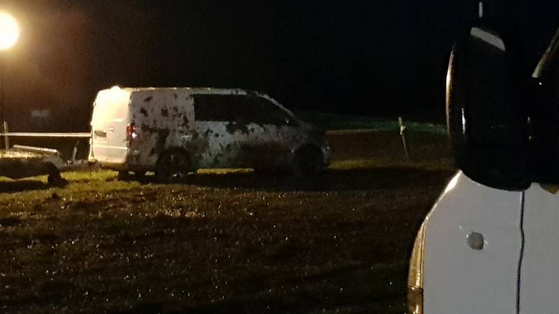

C’était très très gras, je sais pas si tu connais le parc véhicule au circuit de Aydie.... mais ça c'est un vaste marécage après 3j jour et environ 300 bagnoles qui sont passer dessus....
Par contre top le grip dans les zones.... bon certaine descentes ça faisait luge mais c'était assez rare....

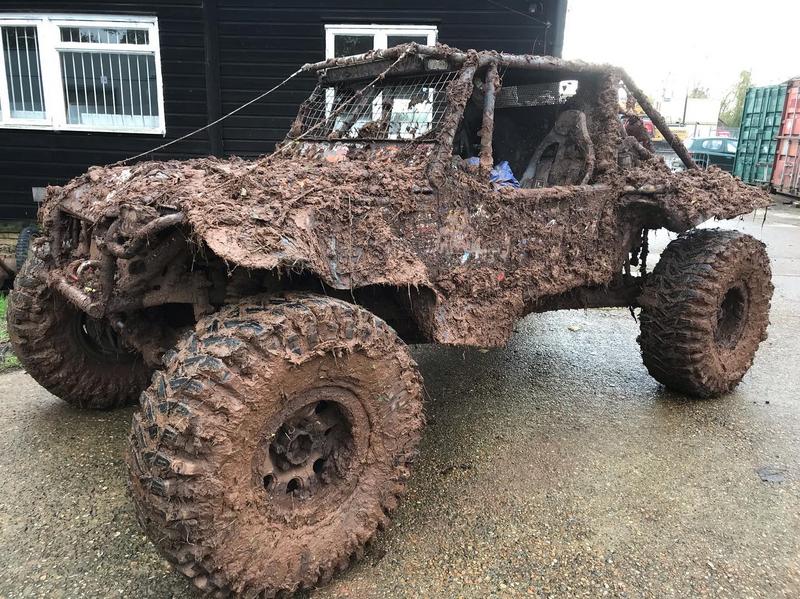

Oui, c'est inhérent ...Merco330GE a écrit : ↑lun. nov. 11, 2019 7:56 pmEnfin la aussi ça c'est très très rare... un année, i y a longtemps, ils ont sortie les 4x4 des bois car c'était trop dangereux... Mais la le plus chiant c'etait le parc remorque.... d'un belle pelouse, c'est devenu de la boue liquide... tu as vu quelques photos sur fb....
Combien de courses/rassemblements TT ne se sont pas terminés qu'après avoir réussi à sortir tous les véhicules des "paddocks" ?
Au récent "Hounds of Baskivlle 2019" en Angleterre, les protos treuillaient les véhicules d'assistance et même un gros tracteur 4RM peinait à tirer un "simple" 4x4 !!!
C'est la 2eme fois qu'on fait ça en 2 ans... il y avait eu le castéra en 2018... ou il a fallu accrocher faire du remorquage en fin de rando... Sur une c’était le parc qui est difficile d’accès donc faut se lancer ou décharger et se lancer ou accrocher le toutmacfun a écrit : ↑lun. nov. 11, 2019 8:20 pm Oui, c'est inhérent ...

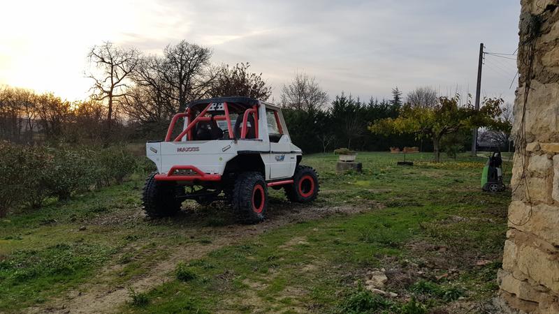

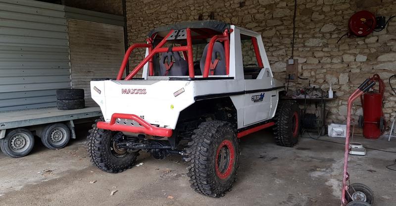

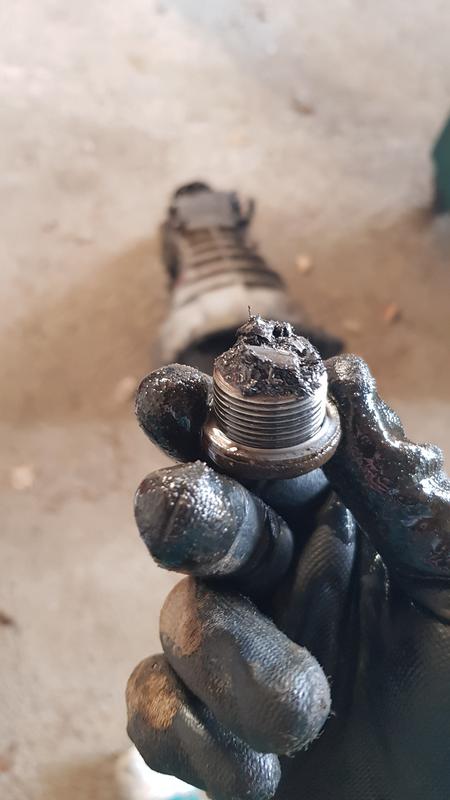

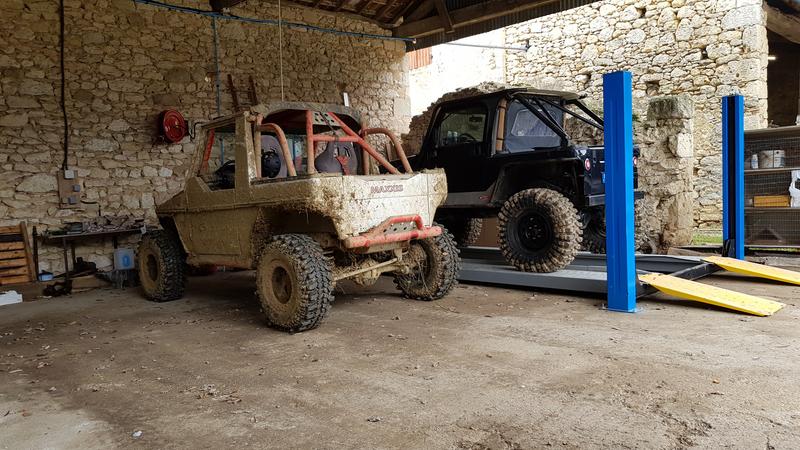

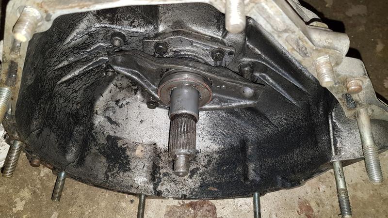

Voici quelques nouvelles du Brabus... Bon je l'ai ramené pour attaquer le changement de boite, avant il a fallu le laver.... (la boue madiranaise avec celle du Devers 4x4 ça colle vilain) ainsi qu'un toy!

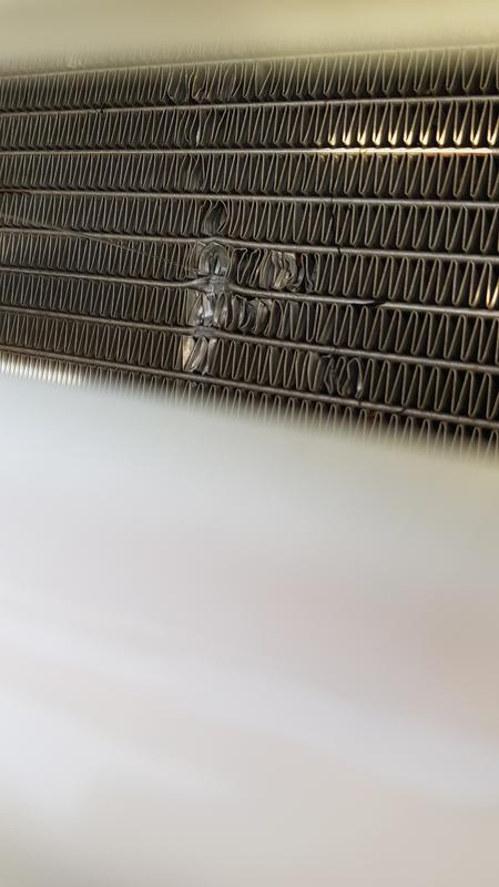

Bien sûr en début d'année les galères continues... radiateur percé par la calandre.... le démarreur à réviser...

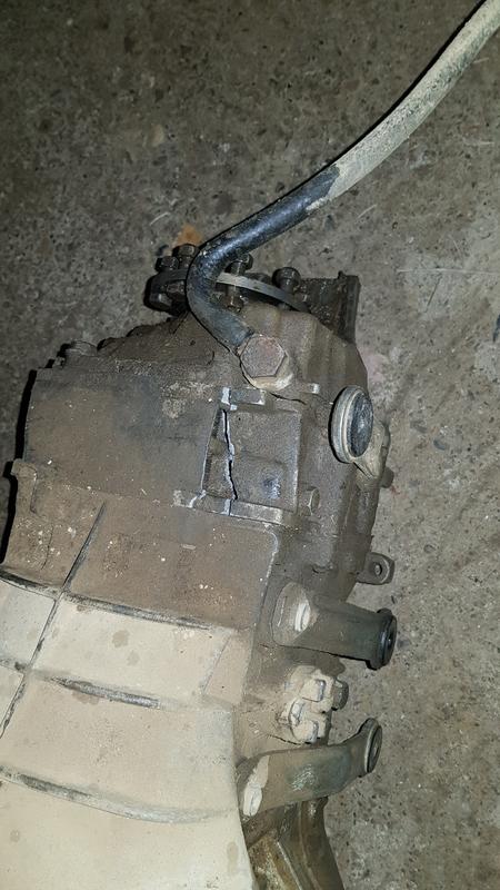

J'ai envie attaqué le démontage... bon à la vidange il y avait quelques morceaux... tout se passait pas mal, jusqu'au moment où il restait 2 boulons... ceux contre le tablier, j'ai essayé d'incliner le moteur mais ça suffisait, donc j'ai dû sortir quelques durites du circuit de chauffage.

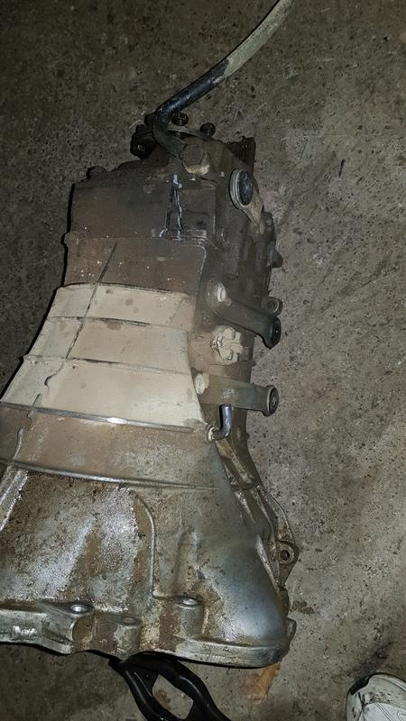

Finalement elle est venue, et là j'ai vu que le carter était plus que fendu

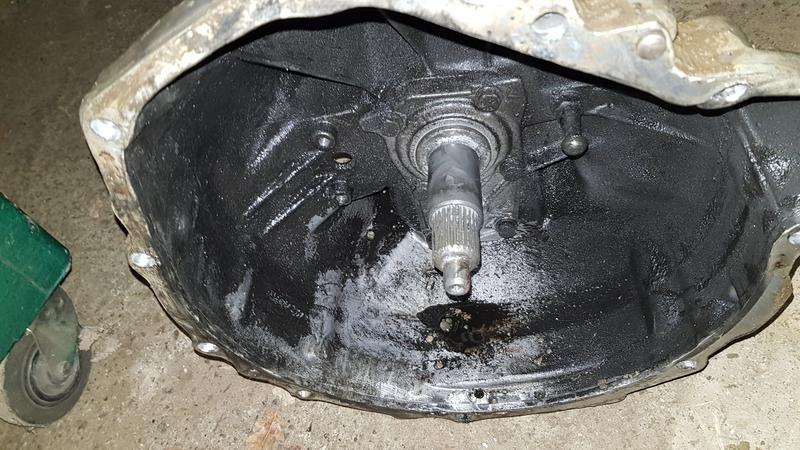

et l'arbre principal de la boite à l'air d'avoir reculé aussi...

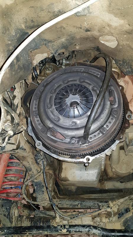

J'ai regardé l'embrayage qui vient d'une audi s8 v8... il est impeccable.
Vous savez pourquoi il y avait 2 mises a l'air ? tant qu'il y a plus de boite je vais en profiter pour revoir la pression d'huile et quelques bricoles.
La 717.436 est plus lourde que la boite de 250td, alors que ce sont les mêmes....
Bonne année et bonne santé à tous....
