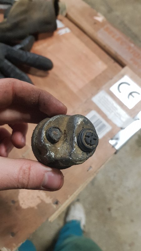

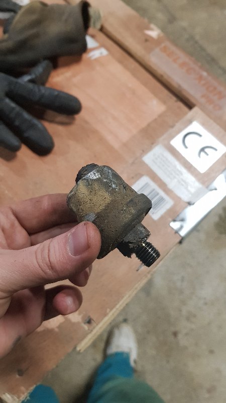

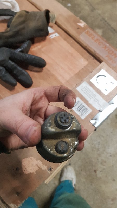

J'ai trouvé la cause du non fonctionnement de la pression d'huile !
Yabi
Messages : 759
Message par Yabi »
J'aurai pu te le dire :mrgreen:
Yabi a écrit : mer. janv. 22, 2020 8:44 pm J'aurai pu te le dire :mrgreen:
mdr oui :mrgreen:
J'en ai commander une... je sais pas quand elle arrive par contre :? J'ai trouvé le fil déjà !

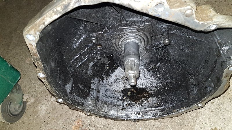

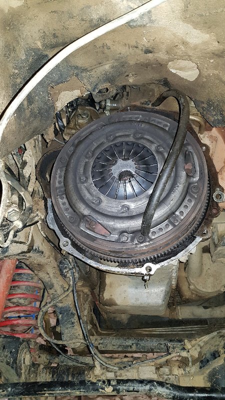

étant de repos forcé et entre 2 passages a l'atelier, je vais vous faire un résumé du changement de la bote de vitesse! Quelle galère! Simple sur le papier, mais bon c'est jamais le cas en réel, surtout sur un engin qui fait du TT....
le démontage est aller assez vite, pas de surprise a ce niveau... Pour aller chercher certains boulons ce ne fut pas simple, surtout ceux sous le tablier...
Le cardan interboite qui avait très peu de marge pour sortir. J'ai dû récupérer ma butée et fourchette de la boite cassée car pas identique sur la nouvelle.
Je pensais avoir un pb de démarreur du coup je l'ai sorti pour le faire refaire, il était bon ce n'était pas lui... surement mon neiman qui n'aime pas l'eau et l'humidité.
Avant d'attaquer le remontage j'ai quand même vidangé la boite pour repartir sans avoir d'entretien pour un petit moment... Et en ayant les bv a coté j'ai vu que la sortie de la nouvelle boite était plus longue... du coup j'ai dû couper le bout de l’arbre et changer la tulipe pour une plus courte.... Sur l'ancienne boite j'ai du vraiment tout découper car l’écrou 12 pans était mort, pour la nouvelle avec une douille neuve ça à été plus simple.
Et la nouvelle galère.... Même la tulipe courte est trop longue, et bien sur je vois ça un vendredi soir très tard.... Chercher un tourneur qui bosse le samedi matin ça court pas les rues... du coup j'ai dû moi-même raccourcir la tulipe. Ce fut un poil trop raccourcis pour le coup, j'ai mis une petite rondelle pour rattraper la coupe de trop. Autre chose, sur les bv de voiture, il n'y a pas de mise a l'air comme sur les 4x4, j'ai du en taraudé une en mettant la boite a l'envers pour ne pas faire rentré des limailles a l’intérieur.

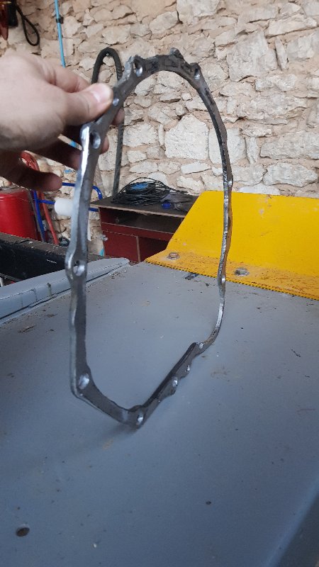

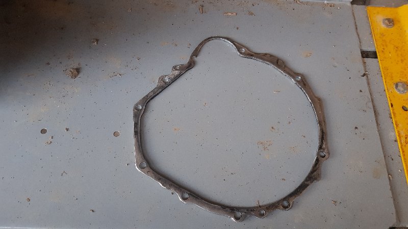

Une fois que j'ai vérifié que l'arbre interboite passait, (vraiment au millimètre prêt... il a fallu l'aider à rentrer.) Il a fallu sortir la cale en alu soudé à l’autre boite. Indispensable avec l'embrayage audi.
Une fois la cale en boite, j'attaque le remontage de la nouvelle boite, ça rentre aussi au millimètre mais tout se passe bien, sauf qu'a un moment elle ne rentre plus.... un manque 1cm environ... mais l’arbre bute. Je ressorts la boite et là je vois qu'il n'y a pas la même distance dans les 2 arbres primaires... différences de 1 cm en gros, donc faut couper là aussi. Un Dimanche soir pour pas changer. Même technique que pour la tulipe, je coupe lentement en refroidissant pour ne pas l'affaiblir. Plus de centreur mais bon ça fonctionne quand même.

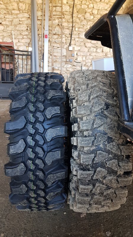

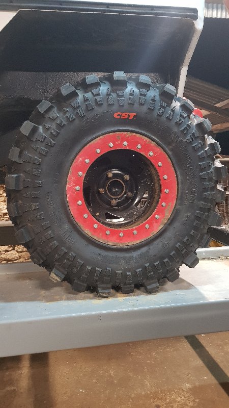

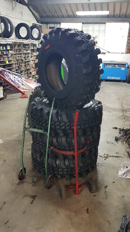

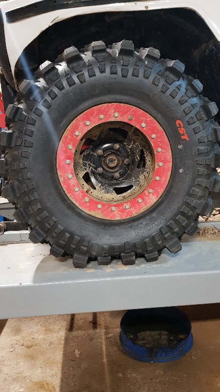

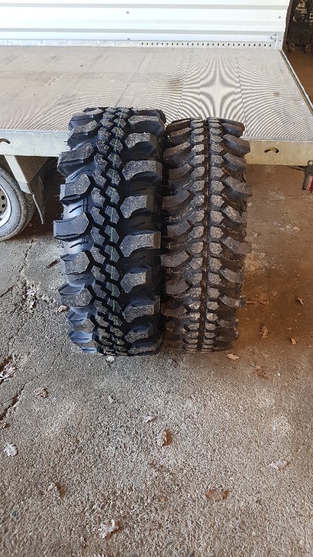

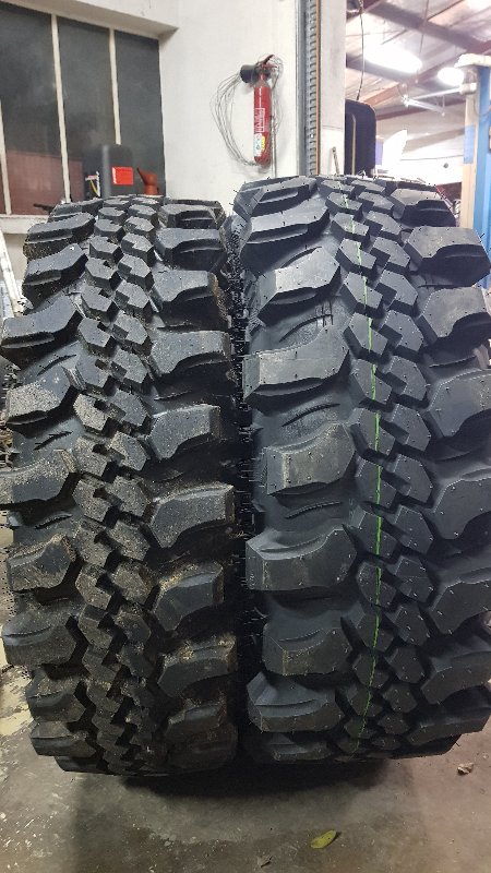

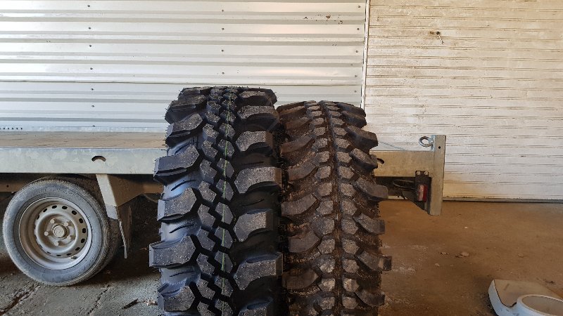

En attendant d'avoir de l'aide pour remettre la boite, j'ai reçu mes nouveaux pneus, des Landdragon CST en 36/12.5/16. J'ai pu les comparer à des mt117 en 35/11.5/16, des Cst en 35/10.5/16 et des Maxxis Trepador Mud en 38/12.5/16.
Les crampons du cst en 36 sont énormes, Il est bien plus haut que le mt117, pour le même poids, j'ai pris quelles photos et mesures a différentes pressions, il ne bouge pas trop.

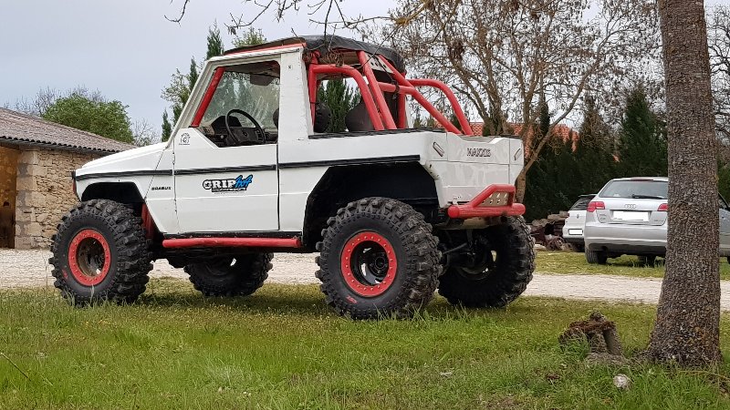

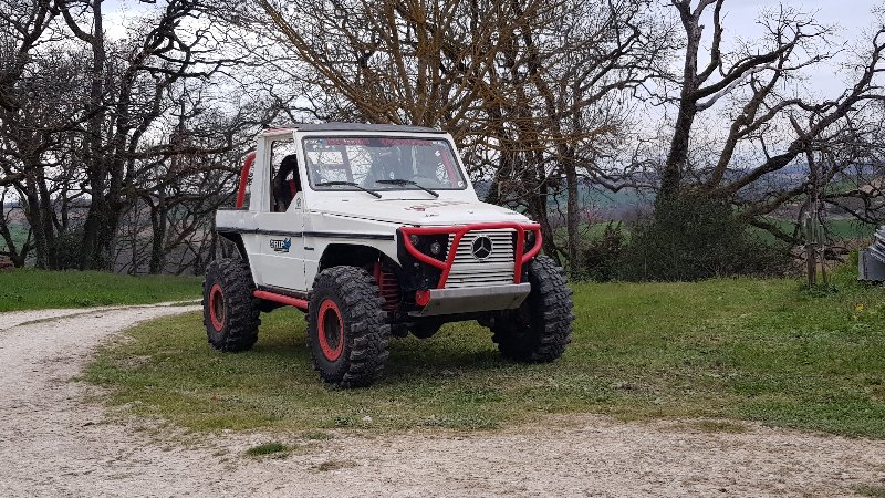

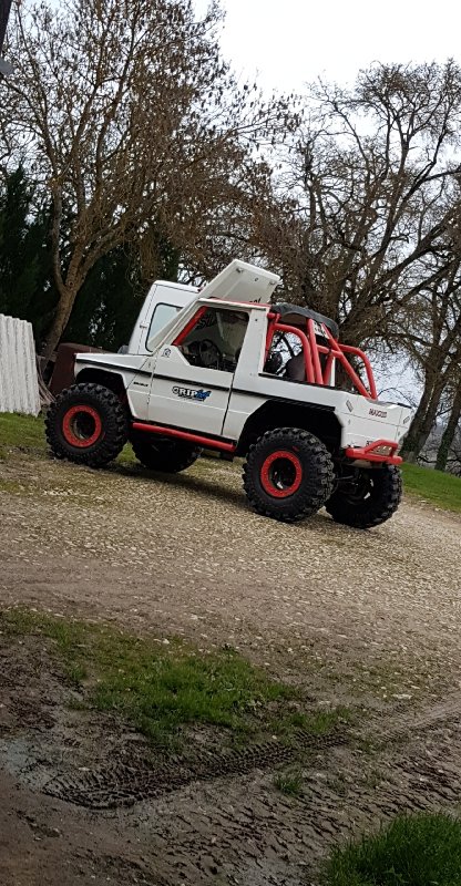

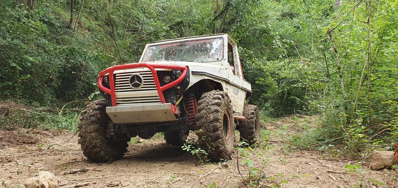

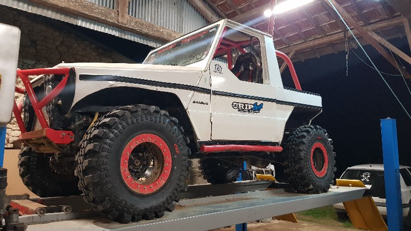

Le voici roulant et fini avec les 36:
Je sais pas si j''attaque des modifs ou pas vu la conjecture... si ça repart j'aimerai essayer cette boite et les pneus en zone. J'ai l’impression que ça tire un poil plus long.

Salut Adrien

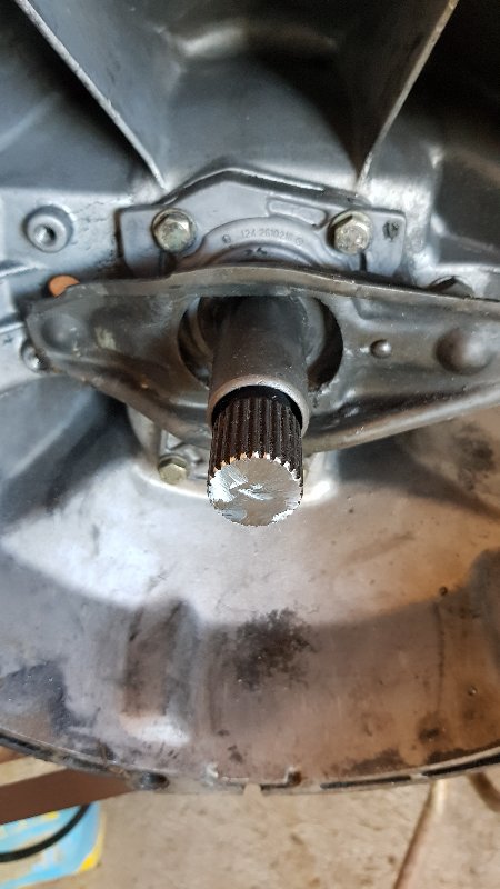

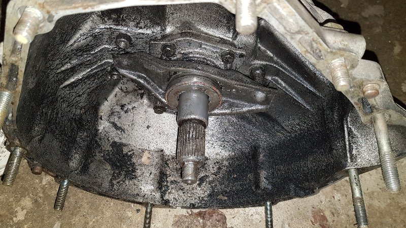

T'as coupé l'arbre qui va dans le roulement pilote dans le volant moteur.....comment tu as fait apres...tu as ressouder la partie qui va dans le roulement pilote?
Messages : 474
Message par maclauriver »
Bonjour Adrien
Je ne veux pas rajouté une dose d'anxiogène, mais coupé le doigt d'appui de l'arbre primaire me fait un peu peur.
Ce doigt à deux fonctions mécanique, 1., guider l'arbre primaire dans la cannelure du vilebrequin moteur 2.; mais aussi diminuer l'amplification du couple latéral sur l'arbre, une sorte d'appui en fait de l'arbre primaire.
En l'enlevant et en raccourcissant la portée des cannelures, le couple latéral pourrait suffire à casser ou à bouffer les cannelures faute d'appui linéaire suffisant.
Evidement ce couple augmente avec la puissance du moteur…..aucune idée ce que le Brabus donne ni son couple.
Le problème c'est que si sa mouline, les cannelures du vilebrequin et du volant vont pour rester poli, morfler un peu fort avec des conséquences sans commune mesures
Je dit sa car j'avais monté un bloc ford 6 V 2.6 dans le temps avec une boite bm et on avait du couper un peut l'arbre…..on a mouliner les canelures du vilebrequin et le verdict nous a été confirmé par un mécano qui préparait des voitures de courses, hors le pas des cannelures était identiques car bte Getrag utilisée chez Ford Europe et Bmw
Donc prudence
TOUNE31 a écrit : sam. mars 21, 2020 10:02 pm Salut Adrien
Salut Toune, non j'ai rien fait c'est remonté comme ça... c’était soit ça ou alors j'agrandissais le trou pour faire passer l'arbre primaire. Je dois vraiment pas être loin de la où ça butait avant... j'ai couper le moins possible. J'ai couper sous l'eau pour ne pas le faire chauffé, je n'aurais pas tenté une soudure sur un arbre comme ça, il aurait perdu tout ses caractéristiques mécanique.
A voir par la suite....
maclauriver a écrit : dim. mars 22, 2020 8:39 am Bonjour Adrien
Donc prudence
Bonjour Maclauriver,
Le guidage j'ai eu aucun soucis en chanfreinant l'arbre, j'avais aussi peur que ça gêne au montage cette coupe, mais c'est rentrer sans soucis....
C'est juste un doigt de guidage, j'ai assez regarder la chose avec un mecano avant la coupe... je ne voulais pas repartir a la recherche d'un boite :mrgreen: Mon père n'était pas pour la coupe aussi, mais vu l'impératif il en est venu a la même conclusion que moi.
Plusieurs boite n'ont pas ce doigt et ça fonctionne très bien, d'où mon choix de le couper, c’était soit ça ou alors fallait agrandir le trou ou venait le doigt de guidage, il y avait suffisant de place derrière pour faire avancer la boite (heureusement que j'avais la cale sinon ça aurait été pire...). Mais l'option perçage en place n’étant pas la plus simple ni évident, j'ai opté pour la coupe.
Les cannelures ont toute leur porté, j'ai tout mesurer et vérifier avec l'ancienne boite, j'ai même un peu plus de longueur de cannelure après la coupe... ayant un engin pour du TT hard, je souhaite avoir le moins de points faible dessus, c'est impossible de ne pas en avoir....
L'arbre primaire a déjà 3 roulements et il n'a aucun jeux sur la nouvelle boite.
La dernière solution étant d'ouvrir la boite et de refaire faire un arbre sur mesure... Et cela ne passait pas en temps, car l'engin devait être roulant pour mi mars... bon maintenant ce n'est plus le cas avec cette crise sanitaire.
C'est dommage l'angle de la photo n'est pas bon... Après les cannelures il y a un vide puis l'endroit où le doigt de centrage butait, aucune cannelure à cet endroit et trou plus gros que le doigt, mais un peu moins que l'arbre.
Je verrais en roulant si ça va ou pas.... c'est un test en gros, si cela vient à lâcher, je changerai d'option dans le futur.... Cela ne m’inquiète pas trop... j'ai roulé dans du remblai (faut envoyer car c'est mou), je n'ai pas eu l'impression d'avoir un soucis ou de vibration.
Les futures rando diront si j'ai fait le bon choix ou pas :D

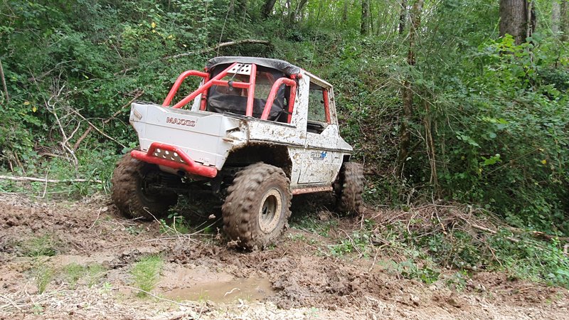

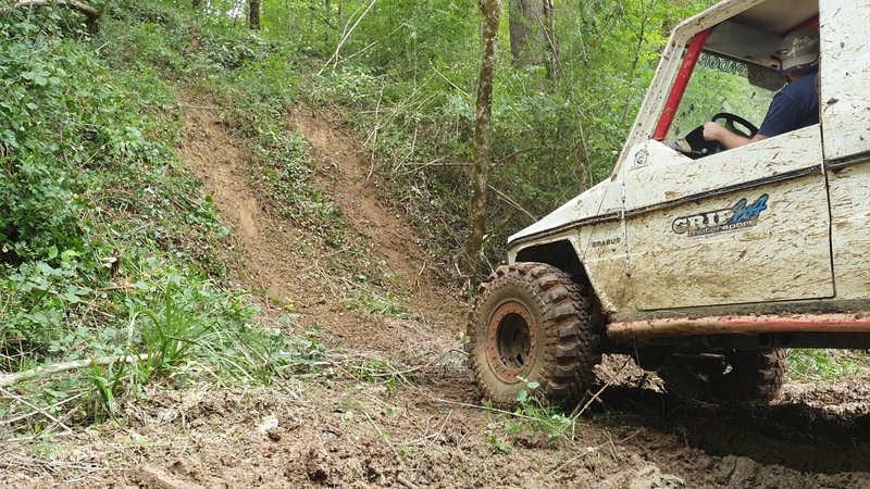

Alors petit retour depuis le changement de BV..... rien à signaler. ça fonctionne parfaitement, j'ai un peu de mal de temps en temps à rentrer la marche arrière mais ça rentre. J'ai l'impression d'avoir une vibration de temps en temps, du fait que le centreur à du etre couper.
Sinon à par de la carrosserie le G n'a pas de soucis particulier. Hormis qu'il à eu chaud dans les sorties cet été (DA + freins), il fume blanc du reniflard mais rien d'inquiétant.... dès que je trouve un compressiometre je vais quand même vérifier ça.
Je l'ai passer en huile compétition pour le moteur, et j'ai senti le changement, et vu aussi à la jauge de pression d'huile. Il démarre mieux... je sais pas si ça vient de l’huile.
avec les 36 j'ose moins dans les zones, avec les gros crampons, la peur de péter un joint me freine souvent... Et avoir pété la boite cet hiver ne m'aide pas, j'ai pas casser les choses....

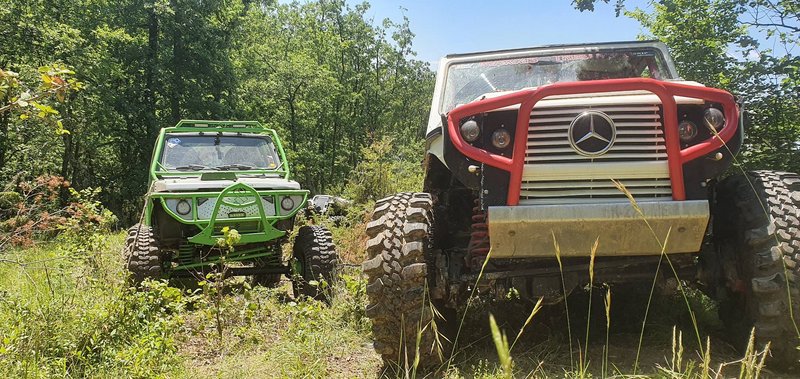

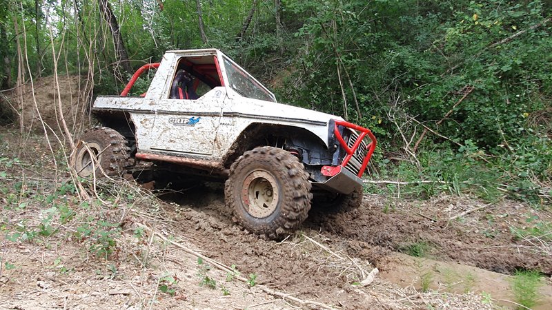

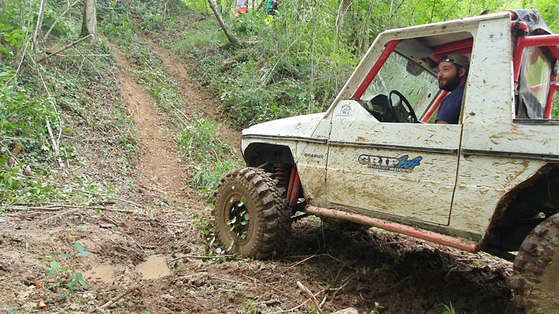

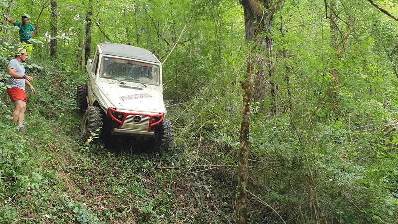

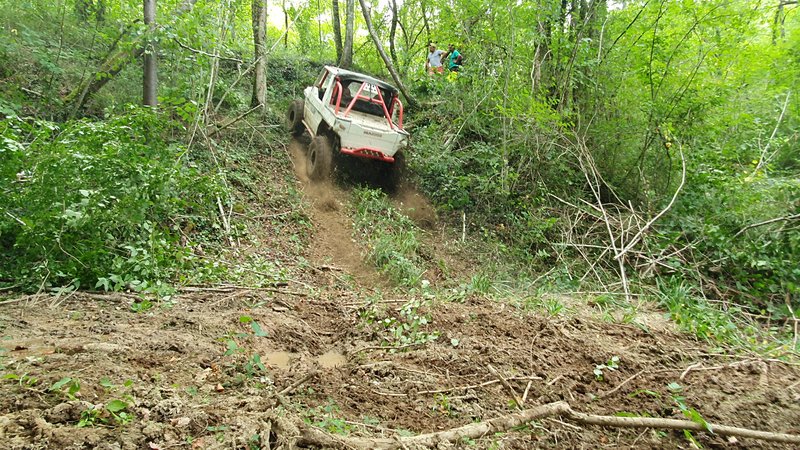

Un des dernières sortie cet été : https://www.youtube.com/watch?v=i6lYdDOUVGI

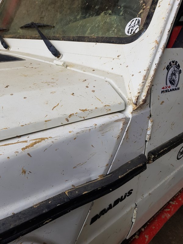

Photos en vrac:

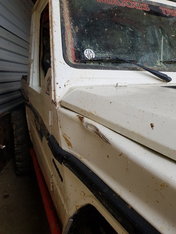

Messages : 7243

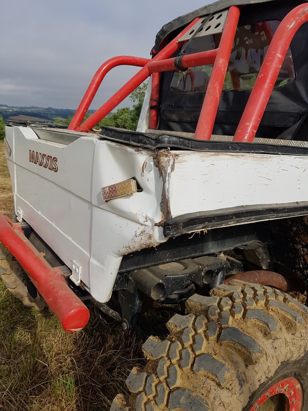

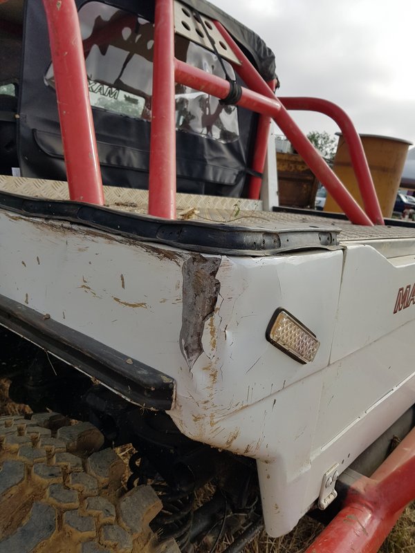

Ha, il commence à être cabossé ...
Je connais !!!
macfun a écrit : jeu. sept. 03, 2020 5:10 am Ha, il commence à être cabossé ...
Je connais !!!
et oui.... un séjour en carrosserie est prévu en fin d'année... puis après tube :mrgreen:
ça fait chier quand l'engin est propre mais il sert pas pour aller chercher le pain. L'acacia c'est dur en plus :lol:
La déco maxxis aussi n'est plus en accord avec les pneus :mrgreen: bon c'est une filiale mais c'est pas Maxxis.

C'est tout à fait déloyal ces arbres qui se déplacent au dernier moment sans rien dire :D .
oui.... après la ça à été ouvert avec des engins avec des caisses suzuki ou tubulaires..... en largeur de voie je suis comme eux à 2m mais la caisse c'est pas pareil, celle de G est large.... ça se voit aux bâches jeep que j'ai. Du coup j'ai beaucoup frotté et dù me faire la place aussi entre les arbres.

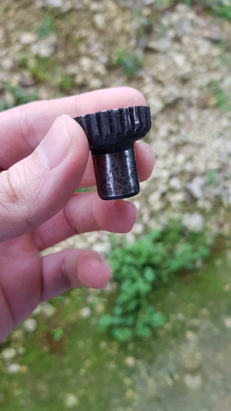

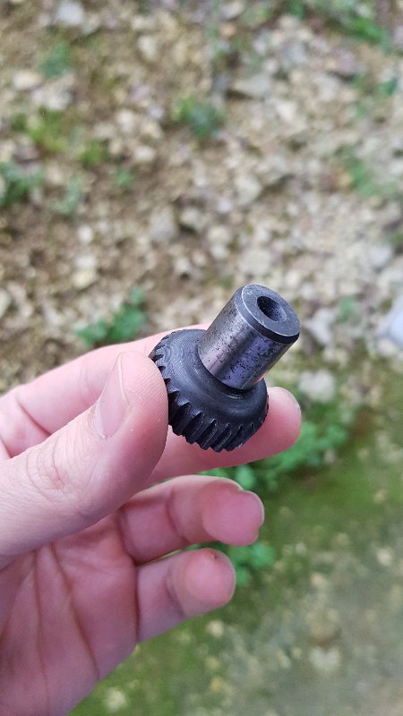

Pour ceux qui ont vu sur FB.... Mes Land dragon CST ont mangé mon couple conique arrière.... Un dent en bout... c'est pas trop important, mais une autre en plein milieu (diag par le trou de vidange..) Je comprends pas du tout la casse... J'étais en 4rm, je passe en 2rm car jetais sur un chemin plat et la un toc toc toc... J'ai ma plaque de protection de pompes qui tombe souvent et ça fait le même bruit quand elle touche l'arbre de transmission.
Du coup je rentre tranquille pour ne pas l'arracher, surtout que j'avais du monde a l'arrière du G. Je regarde dessous et non la tôle était en place.... du coup test sur chemin ,et c'est bien le pont arrière qui toc toc toc... A la vidange, 'l’huile qui a 1 an à peine, sort grise argent... et un bout de dent au fond du coup de pont. :(
heureusement qu'on entretient que les bois et que ce n'était pas en rando.... il a pas forcé de la journée le 4x4.
