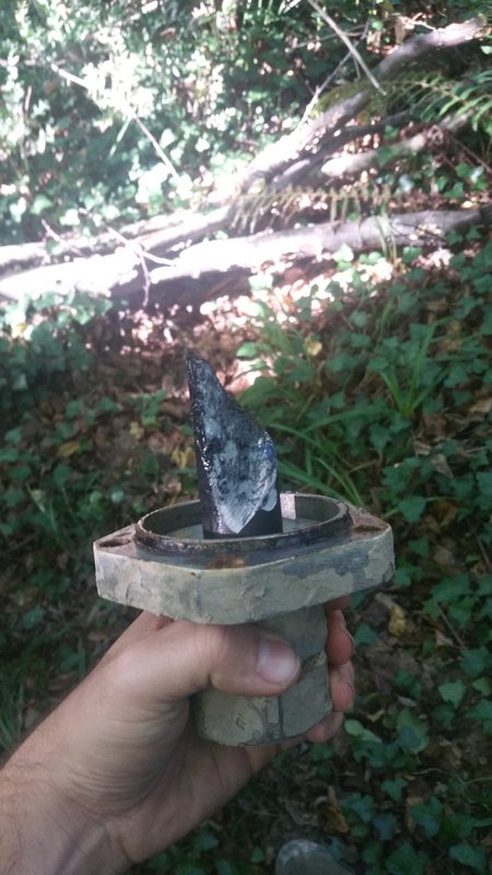

Merco330GE a écrit : ↑jeu. mai 20, 2021 11:26 am
Perso je préfère le diff, car avoir la roue qui tombe dans les zones, c'est sport pour sortir après, et le disque de frein est mort aussi
Niveau mécanique par contre c'est bien mieux un joint, la il y a pas photo.

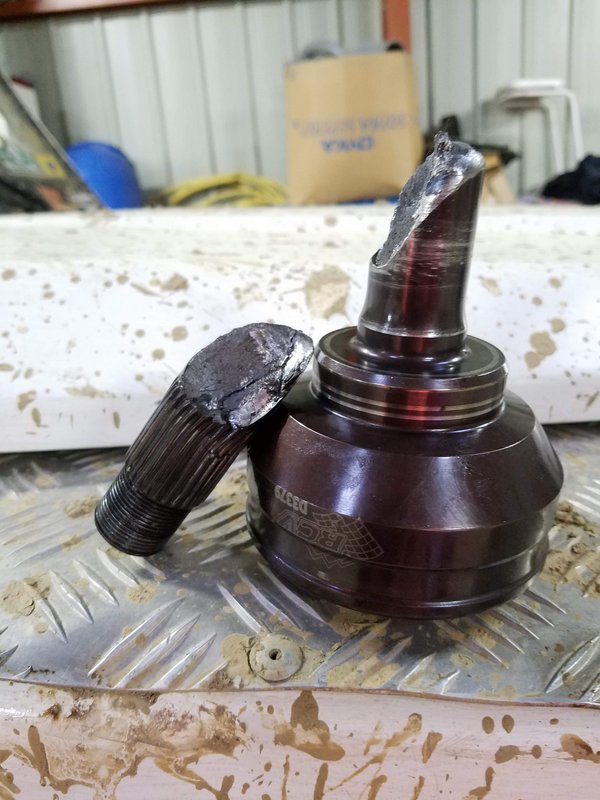

Si tu casses l'intérieur du joint homo, ça roule et freine toujours (1/2 arbre en appui sur la bague de tube de pont, prévue pour).
Cas vécu, 3 roues motrices maxi.

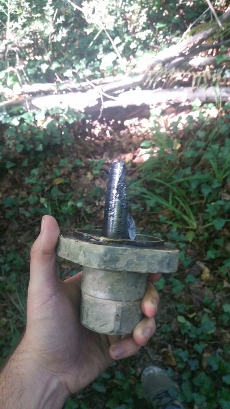

Si tu casses l'axe cannelé du joint homo dans le moyeu, ça roule et freine toujours (mais ça charcute un peu/beaucoup là où c'est cassé).
Cas vécu, 3 roues motrices aussi.

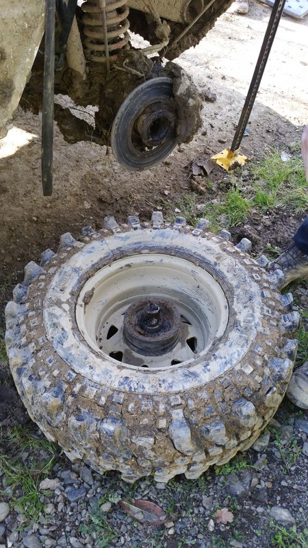

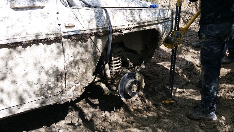

Si tu casses le moyeu, la roue ne tient plus que par le disque de frein et l'étrier, ça roule et freine encore un peu ...
Cas vécu, j'ai pu rouler quelques kilomètres très doucement, jusqu'à la route.

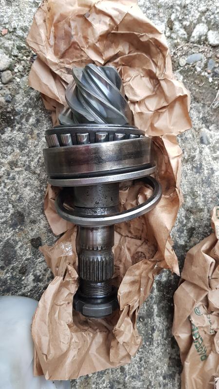

Le pire selon moi, casse de diff, pas réparable sur place en rando, plus que 2 roues motrices, et faut pas que ça bloque dedans.
Jamais eu heureusement, toi tu as donné, je te laisse ça avec plaisir.
