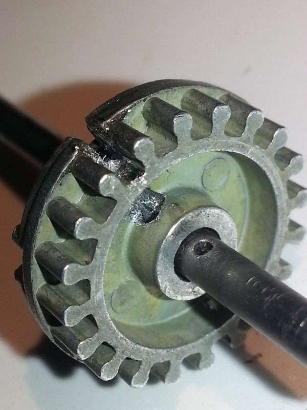

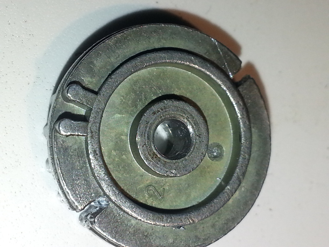

J'ai percé l'engrenage alu et l'arbre de 3mm, de part en part, de sorte qu'un "axe" d'un millimètre de diamètre puisse les traverser.
Hélas mon Dremmel m'a lâché , ce qui fait que je n'ai pu fignoler.
PHOTO 1
j'ai entaillé la partie au delà de la denture , de sorte que mon "axe puisse être rabattu de l'autre côté et ainsi ne pas venir gèner l'engrènement de la petite roue dentée qui entraine le compteur journalier.
PHOTO 2
Voilà ce que çà donne de l'autre coté.
PHOTO 3
Mon axe étant un morceau de fil d'acier cuivré de 1mm ( de soudage MIG) on peut le deviner au raz de de la petite roue dentée qui entraine le compteur journalier. Oui la photo est un peu floue!
Encore quelques petites retouches au dremel et l'affaire devrait être bouclée.
Une fois les rouleaux à chiffres et l'engrenage alu installés en place sur leur arbre et paliers ,
Mon "fil de MIG " sera mis en forme au plus juste, à l'une de ses extrémités, avant d'être enfilé à travers l''engrenage alu et le perçage de l'arbre. L'autre extrémité du "fil de MIG", coupée à raz des dents de l''engrenage alu, sera rabattue dans l'encoche de l'autre côté.
Le système restera démontable , en redressant l'une ou l'autre des parties rabattues. Pas facile mais faisable.
Ca devrait marcher !!!

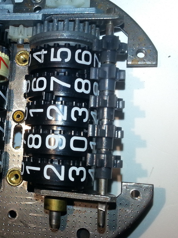

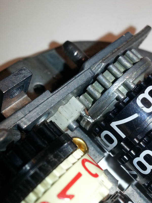

Hélas, j'avais juste oublié que les entailles qu'on voit sur les Photos précédentes perturbent le fonctionnement du totalisateur.
Sur cette photo (d'un compteur non désossé)
Tout à droite, les cinq engrenages gris (dans les autres compteurs ils sont blancs) qui ont pour rôle de faire tourner le rouleau à chiffres qui est immédiatement après chacun d'eux, sur leur arbre .
Ensuite l'arbre qui porte l'engrenage alu et les rouleaux à chiffres du totalisateur.
Mes entailles qui se voient sur les Photos 1 et 2 ( recto/verso),ainsi qu' autre "détail", particulièrement sur la photo 2 (verso), à peu près à dix heures , il y a deux dents seules sur l'engrenage alu. Ces deux dents commandent l'incrémentation d'un 10ème de tour du rouleau des kilomètres, chaque fois qu'une des dents grises LARGE du premier engrenage gris, est entrainée par elleS.
Mes entailles provoquent le même mouvement d'une façon aléatoire . Autant dire que çà ne va pas du tout !!!!
Que faire ? Reboucher les entailles . Soit en laissant le fil MIG (que j'ai d'ailleurs, compte tenu de la difficulté à le mettre en forme, remplacé par une goupille fendue d'un millimètre) et en comblant avec de la résine. Ce qui revient rendre la "réparation" irréversible.
PS : Lors du remontage ,des engrenages plastiques gris, bien faire attention à la position de l'engrenage alu , dont les deux dents de derrière doivent se trouver à un endroit bien précis de sorte que l'incrémentation d'un kilomètre au totalisateur, se fasse exactement quand le chiffre 9 rouge des centaines de mètres laisse la place au zéro du journalier. Et c'est pas très évident ... Mais c'est un autre épisode.
