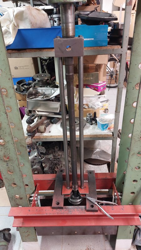

Voici 2 photos :
Du coup comme j’avais besoin de récupérer le pont, j’ai prit une tête neuve de chez SKF a un très bon prix (76€) par rapport à la Lobro (aux alentours des 220€)
Et le jeu n’est plus présent, peut-être que ça ne venait que de la tête… mais si ton arbre est semblable Toune, ça peut peut-être tout de même m’intéresser :wink:

Ce n'est pas le bon écrou...
Messages : 644
Re: Recherche arbre de roue pont avant gauche 230ge W460
macfun a écrit : sam. nov. 04, 2023 7:24 am Ce n'est pas le bon écrou...
Tout à fait, Macfun à l’œil :mrgreen: cest celui livré avec la tête de cardan qui m’a servi à le mettre en place pour ne pas abîmé le filetage :wink:

Ca ressemble à l'écrou de tulipe du pignon d'attaque de différentiel.

Faut trois mains ... si le clip interne est de bonne humeur !

Faut écarter le clip avant de taper mais il saute vite ce c...n.
Quand les cannelures ne sont pas "serrantes"...

Quand ça ne veut pas ...
Les grands moyens !

guillaume57 a écrit : mer. nov. 08, 2023 7:18 pm Ah oui carrément, tu as déjà dû en arriver jusque là :shock:
Oui, 3 fois depuis la création de l'extracteur.
Il a été fait pour les 2 longueurs d'arbre, et utilisable par une seule personne.
