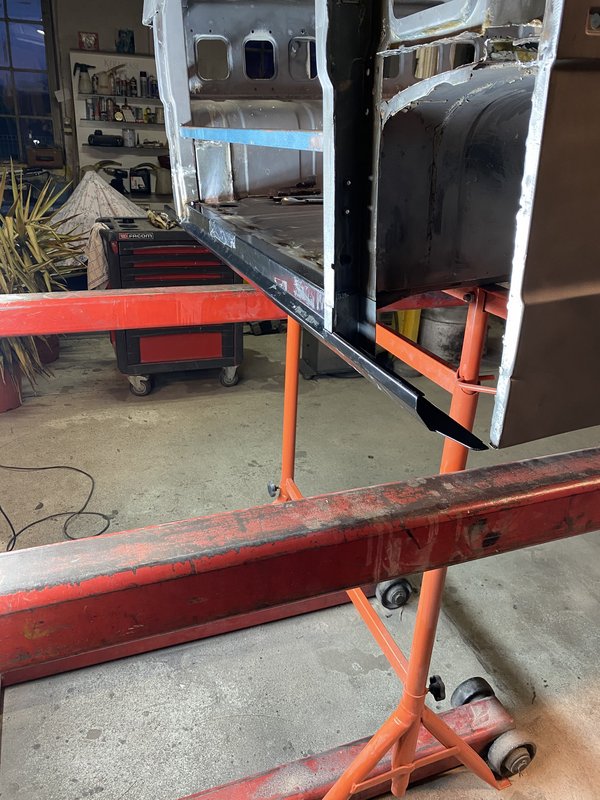

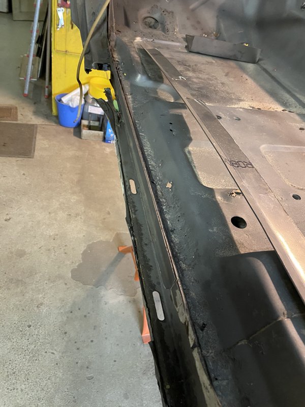

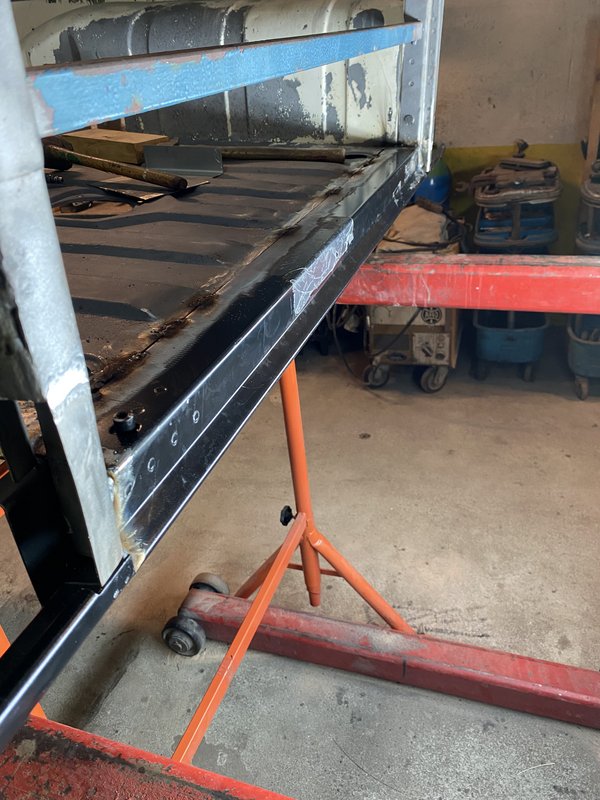

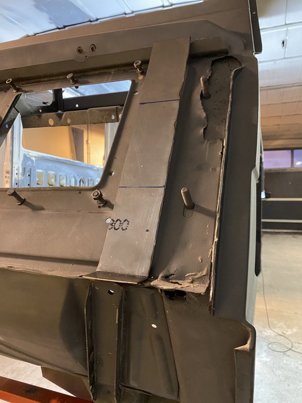

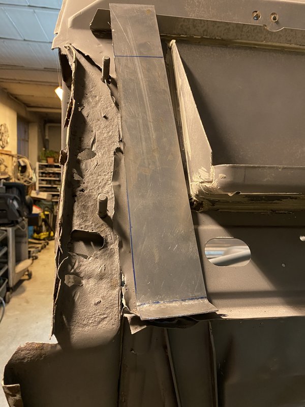

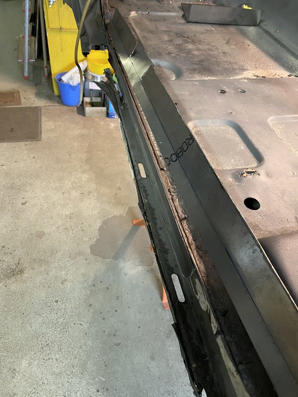

Allez quelques nouvelles je fais pas mal de préparation de tôles que j’ajusterais au final à la pose (angles à ajuster ou découpes...)
Et la tôle arrière qui est en place :
Superbes photos !
Tu met quelle épaisseur de tôle ?
Messages : 644
BEN44 a écrit : lun. févr. 08, 2021 12:25 pm Superbes photos !
Merci :D
Je mets de la 1,5mm en général, un peu dur pour la plier mais ça va, j’ai aussi de la 1,2 et 1,3 au cas où :wink:

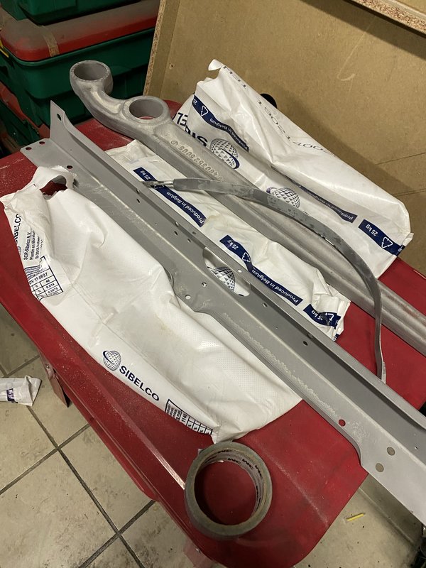

Quelques nouvelles, journée sablage hier :
Et la sous-couche qu’un ami m’a donné comme peinture de protection :
La suite samedi prochain si tout va bien, les amortisseurs et ressorts qui devraient arriver cette semaine, et si ça ce goupille bien peinture des différentes pièces semaine d’après :wink:

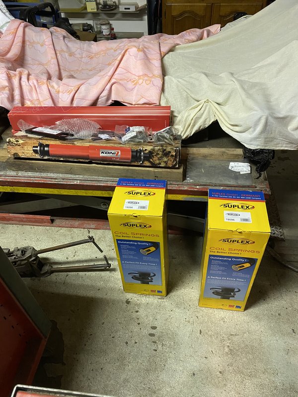

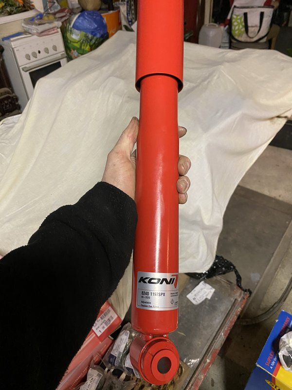

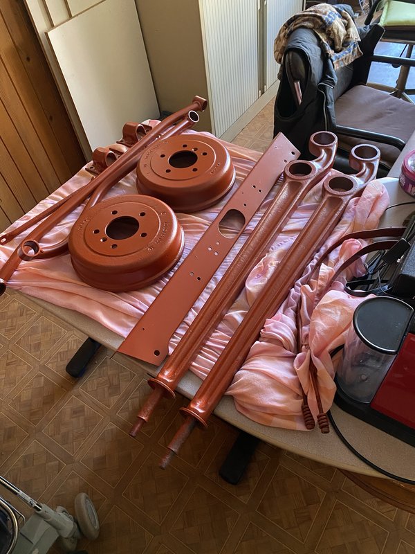

Messages : 644
Les amortisseurs (Koni) et ressorts sont arrivés hier, je ferais des photos demain... bientôt je devrais pouvoir assembler tous ça, enfin du moins les trains roulant :mrgreen:

C’est clair quand tu vois les pièces neuves... :mrgreen: j’ai hâte d’installer ça avec de la visserie neuve :D
Superbe les koni !
Tu remet de la visserie inox partout ?
