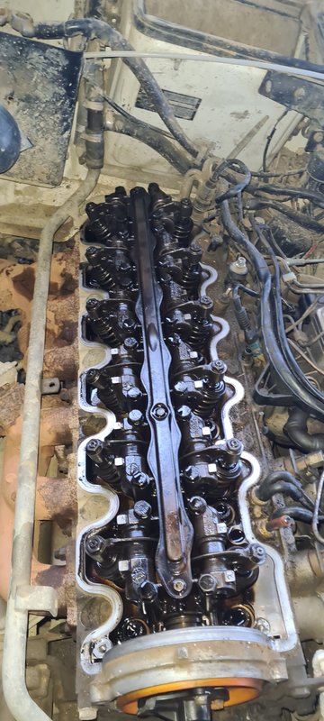

Bonjour à tous !
Bon j'ai déculassé le moteur, reste que nettoyer et tout contrôler... mais déjà un soucis au 1er contrôle. Sur la rta les m103 sont en poussoir hydro, hors pas le mien, du coup je ne trouve pas les jeux fonctionnel des soupapes pour voir si elles sont bridées ou pas.
En général c'est 15 admission et 25 échappement (voir 30). Mais bon la j'ai aucune certitude qu'il soit comme ça le moteur. Sur les M102 c'est le même montage que moi, mais la aussi sur la rta il y a écrit que ce sont des poussoirs (ça correspond pas aux photos ou on voit bien qu'il n'y a pas de poussoirs) et donc pas de jeu données non plus...
Connaissez vous ce jeux ou savez vous ou le trouver? Merci !
Pratique un peu ton allemand ...
:D
Ce sont bien des réglages à vis :
https://www.youtube.com/watch?v=D0_vjyoKZ-A
Et le 3.6 dans un G "civilisé" :
https://www.youtube.com/watch?v=BO8JhBSjglI

macfun a écrit : dim. avr. 17, 2022 7:06 am Pratique un peu ton allemand ...
:D
Yapluka contacter le gars.
Au top merci pour les vidéos ! Comment dire que j'ai 0 notions d'allemand :? Alors de l'Allemand technique ça va être encore mieux :lol:
Et la traduction youtube n'est pas des plus compétente. J'ai vu qu'il parlait des réglages des soupapes et du joint de culasse mais j'ai pas compris de quoi il parlait exactement dans la 1ere vidéo.
Ben sa culasse est mangée du coté de la chambre d'eau, il parle bien d'une épaisseur insuffisante, que c'est une faiblesse connue.
Je vais pourvoir contrôler ça ! Le joint de culasse n'est pas le même que le m130 normal aussi ?
Merco330GE a écrit : dim. avr. 17, 2022 9:30 am Je vais pourvoir contrôler ça ! Le joint de culasse n'est pas le même que le m130 normal aussi ?
Surement pas, l'alésage moteur est passé à 91 ou 92.
Et la transformation des culbuteurs en version "à vis" est bien spécifique au Brabus.
Envoie un mail chez Brabus et à l'allemand de la vidéo, même en anglais, ça ne coûte rien.
J'ai déjà envoyer un message au mécano de la chaine YouTube, a voir si il me répond :?
Il y a une filière Historique de Brabus, faut que je regarde comment les contacter...
Après j'ai les 2 joints de culasse chez moi, je vais les superposer pour avoir une réponse rapidement.
Du coup je me balade sur différents sites pour avoir des ref ou pièces (ce qui ne donne pas grand chose...)
Mais chez Stern Garage ils vendent un joint de culasse pour 3.6l AMG.... Mais pour bloc M104. Au "visuel" il est identique à celui du M103, pour moi les bas moteurs sont les mêmes car les 3 12l et 3 24l en kjet sont sur la même base, hors le 12s est un m103 et le 24s est un m104.
Du coup si l'alésage est bon je serais partant pour le prendre.
https://stern--garage--shop-com.transla ... x_tr_hl=fr
