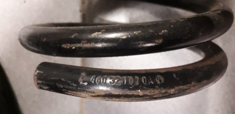

S'il est encore lisible, le numéro de pièce du ressort se trouve en début (ou en fin) de fil ...
Sur les 3 (avants) que j'ai regardé, il était situé du côté des traits de couleur.
Ces traits de couleur sont sur la troisième spire comptée à l'opposé de la fin (ou du début) du fil.
Ici, un jaune, 3 traits.
