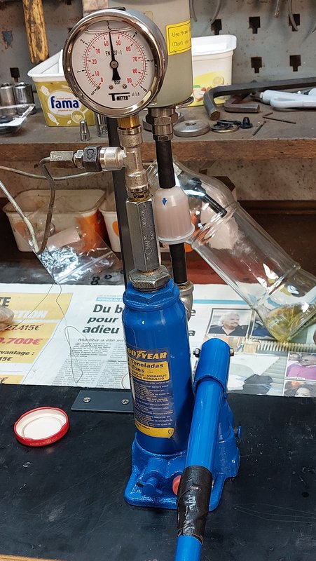

Test sur 2 injecteurs de 280 (d'un moteur démonté), maintien à 3 bars pendant 1 minute (manuel atelier : 15 secondes).
Etanchéité OK.
Pression ouverture injecteur neuf (280) : 3.5 à 4.1 bars (neuf), 3.0 bar mini (usagé) d'après le manuel.
La pression d'injection mesurée est à 3.5 bars environ, ce n'est pas facile à mesurer car la course du levier du testeur ne permet pas d'injecter longtemps. Pour une mesure "en continu", il faudrait remplacer le cric bouteille par un système avec une pompe à carburant.

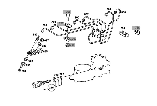

Par contre, le joint torique situé entre la douille isolante blanche et la culasse (position 691 pour le 280 ou 20 pour le 300, sur les captures ci-dessous), est franchement sec et dur après 35 ans.
C'est donc une prise d'air potentielle, pas forcément détectable en balançant de l'essence autour ...
Ces joints sont disponibles chez Mercedes (pour le moment).
Attention, nettoyez au maximum autour des puits d'injecteurs, et protégez-les quand les injecteurs sont sortis, les saletés peuvent y tomber très facilement.

Super, dommage que les injecteurs ne soient pas réglables...
A 4bars (meilleur pulvérisation et donc combustion)
Tu en as ouvert un ?
Re: KE-Jetronic (300GE Kat) recherche de panne : difficulté de démarrage à froid
BEN44 a écrit : mer. déc. 07, 2022 6:08 pm Super, dommage que les injecteurs ne soient pas réglables...
Rarement/jamais réglables, les Bosch essence.
Pas démontables non plus.
Il y a un micro-filtre juste avant l'aiguille, dans le corps serti.
Et tant qu'ils sont dans les tolérances, pour moi c'est bon.

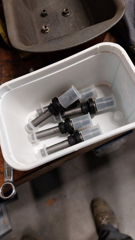

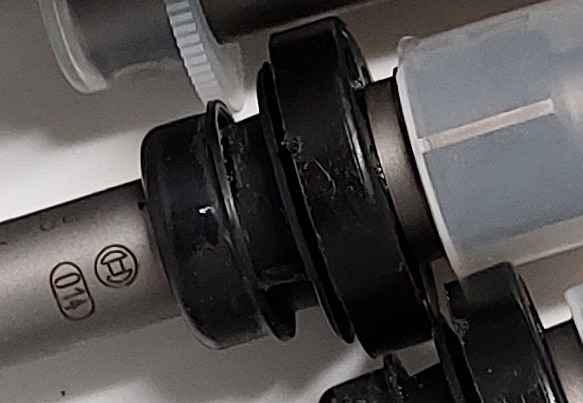

Mercredi, dépose des 6 injecteurs et des 6 douilles.
bien souffler les crasses avant la dépose !!!!

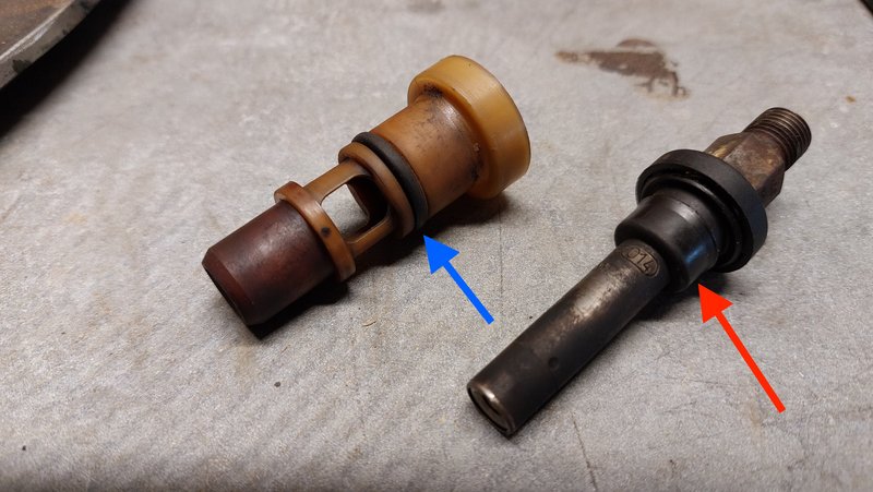

Les injecteurs sortent facilement, la douille reste dans la culasse.
Le joint d'injecteur est très dur mais pas craquelé.
Léger levier sur la douille et elle sort lentement. Attention plus disponible chez Mercedes, mais il y a une refabrication disponible en Allemagne, chez un restaurateur de berlines utilisant le M103. Les miens sont OK, je les garde.
Le joint torique est souple et en bon état, probablement remplacé lors des travaux avant l'achat (remplacement pompe à eau qui implique la dépose du collecteur d'admission, bravo Mercos ...). Le puit est propre et sans corrosion, j'en conclus que le joint assurait correctement l'étanchéité.
Gros doute par contre sur le joint d'injecteur.
Donc en bleu, le joint de la douille, et en rouge le joint d'injecteur.
Et le joint neuf (Febi 06798) sur un injecteur neuf.
Au remontage, j'ai légèrement huilé (huile moteur) le joint torique et le joint d'injecteur avant la repose.

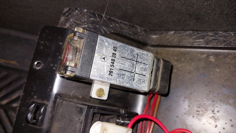

Je le vire pour écouter le relais "OVP" (OVP = Over Voltage Protection) de protection de surtension (celui couleur aluminium avec le fusible 10A), celui-ci claque.
Je remets le relais de pompe, démarrage impec.
Je déconnecte le relais OVP, démarrage fastidieux.
Je remets le relais OVP et j'enlève le relais de pompe, et là après plusieurs coup de clé de contact, je ne sens plus le relais OVP claquer.
Je remets le relais de pompe.
Je démarre quand même, mal ...
Et je tapote sur le relais OVP.
BIM, miracle, ralenti impeccable !!!
Ca sent bon, ça comme piste !!!
Celui-là, je n'ai pas de stock.
Je vais donc l'ouvrir "pour voir", après avoir repéré la position du cache par rapport au bornier.
Faut retirer le fusible et être convaincant mais au final il vient.

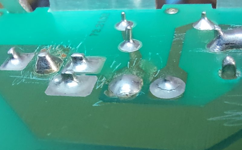

Inspection à la loupe grossissante, et ...
Voici la soudure fissurée qui génère un ralenti trop bas, aucun contrôle de la valve d'air additionnel ni de contrôle de la pression de contrôle.
Cette soudure commande le relais interne, il n'y a donc pas de puissance qui y passe.
Reprise de toutes les soudures par sécurité, remontage, et essais.

J'ai essayé sur les miens de démarrer sans ce relais.... beh faut bien gérer l'accélérateur sinon ça prend pas... je l'avais sorti sur le blanc car en tapant la ref ça sortait comme un relais ABS. à chaud il démarrait quand même sans, et très bien (bon des fois pas sur tous les cylindres, mais ça il le faisait avec ou sans le relais de surtension), donc je m'en étais pas rendu compte. Par contre à froid, c'est pas la même histoire. Il a quand même fait 3 randonnées sans le relais :mrgreen:
Sur le G bleu j'ai vu directement la différence, sans le relais il tourne comme une patate, et j'ai testé de le débrancher moteur tournant, ça lui plait pas...
J'avais aussi le ralenti bas, quand il tournait sans, pour le corriger il avait fallu tourner à la richesse du plateau sonde, ce que j'avais trouvé bizarre sur le coup.
